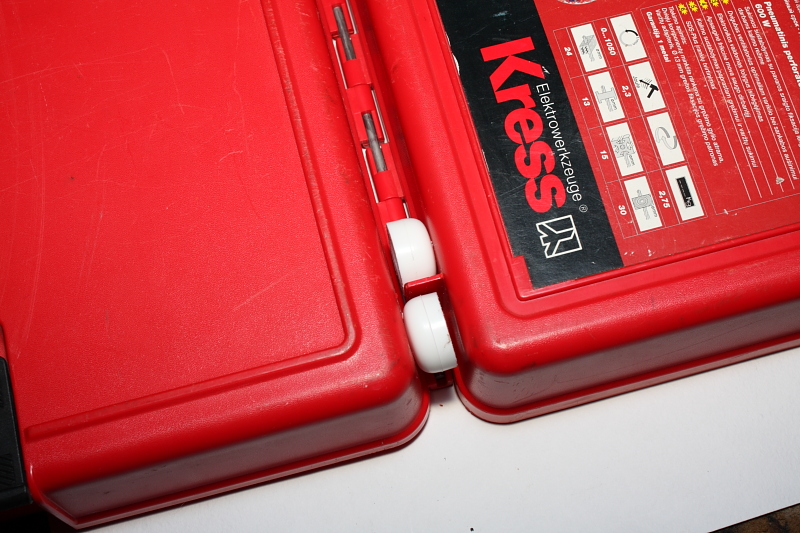

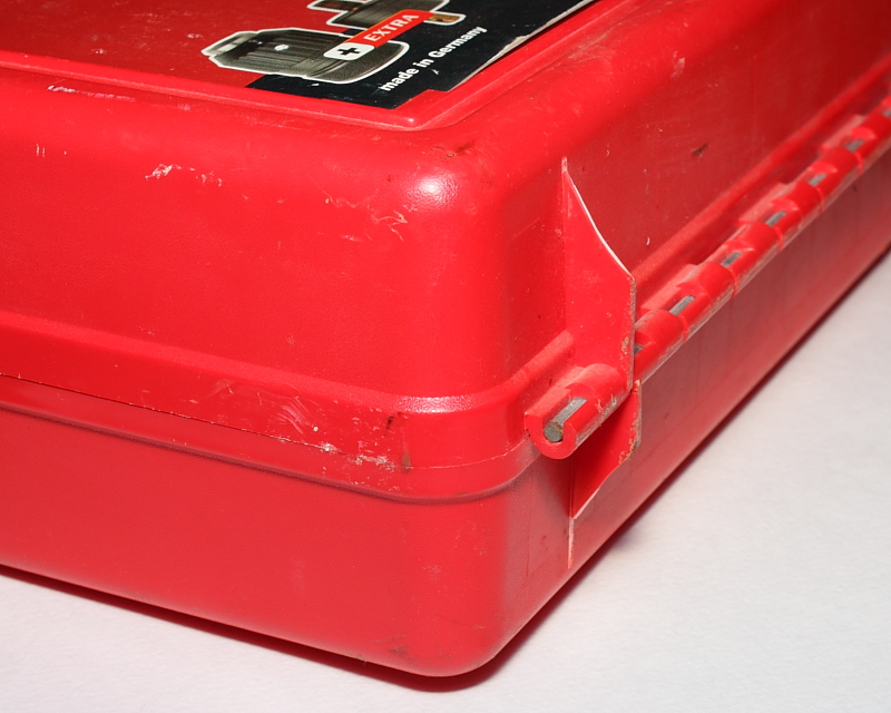

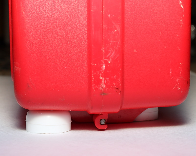

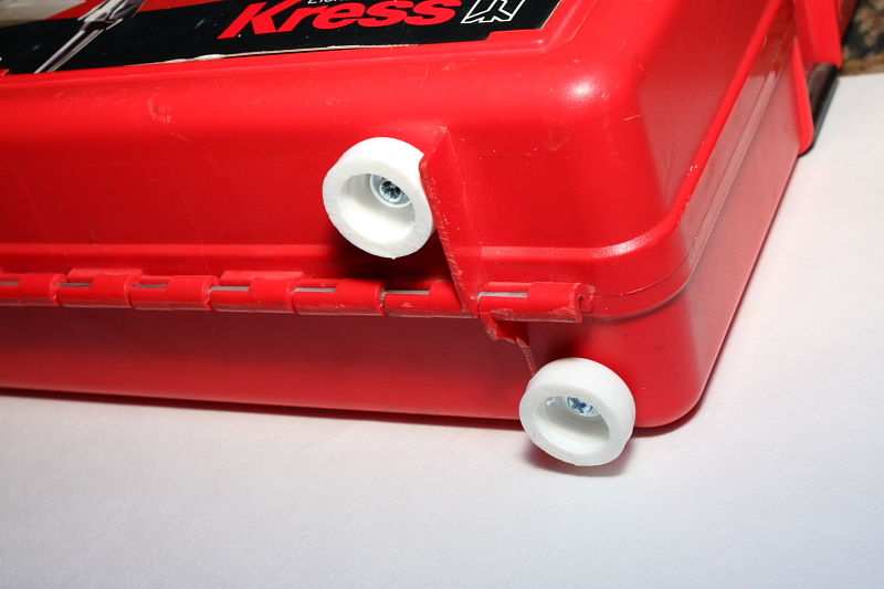

Как наверное у многих, мой красный чемодан тоже начал падать. Причина плоские "ножки" отломались.

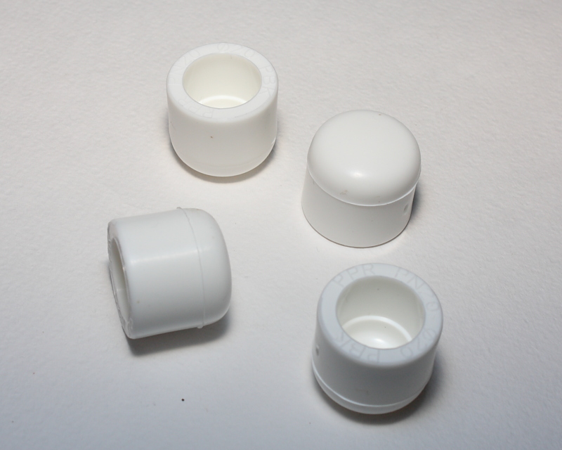

Попались на глаза "пробки" для пластиковых труб. Цена 5 руб штука. Прикручиваем на чемодан в шахматном порядке, и отпиливаем по высоте отломанных ножек.Это для того чтобы чемодан мог открыться полностью, на 180 градусов. Итого 20 руб за пробки, винты с шайбами и гайкой М4 тоже 4 штуки, 30 мин времени, и устойчивость восстановлена.

В качестве ножек с успехом можно использовать колпачки от различного рода тюбиков (емкостей), например, от зубных паст, напитков и т.п.

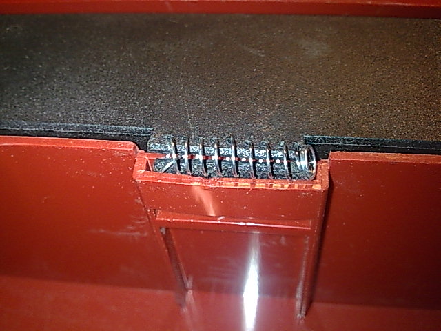

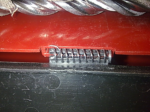

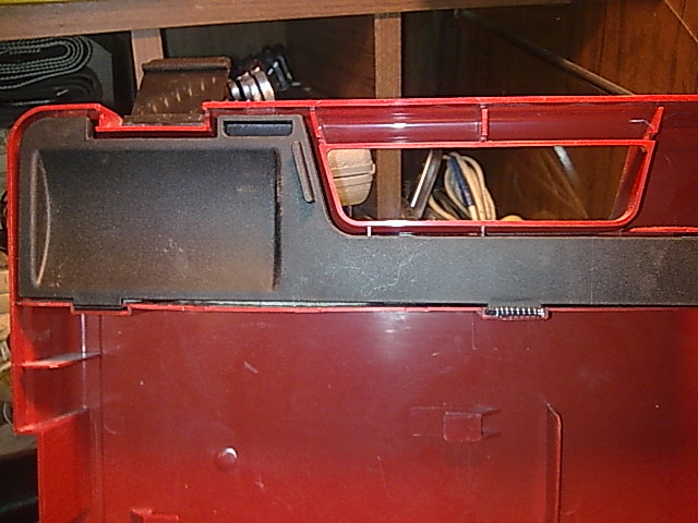

В дополнение темы про ремонт чемоданов Kress...
Тем, у кого обломился гибкий шарнир крышки отсека для расходки, поможет пружинка от авторучки + тоненькое сверло (или нагретая иголка) + некоторые временнЫе издержки...
