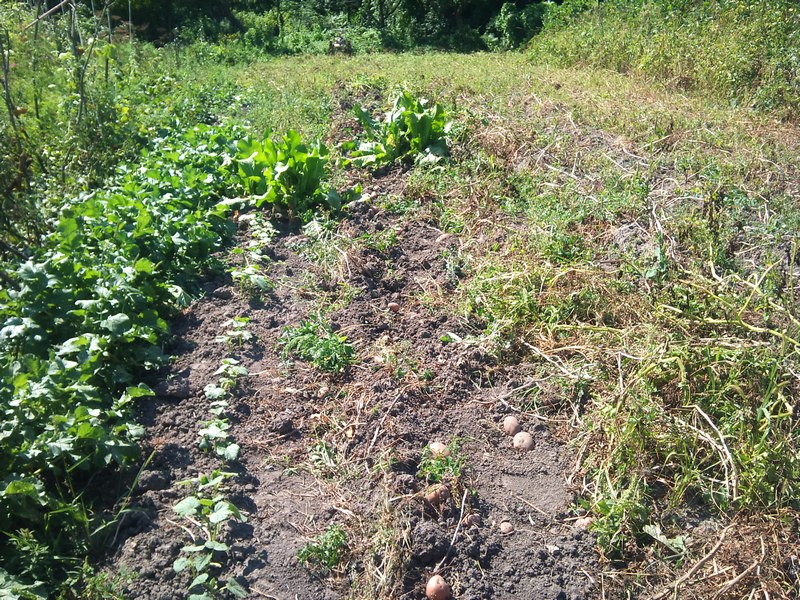

если кто помнит, то в апреле я говорил, что собираюсь сделать веерную копалку вот такой конструкции.
Так вот она вживую :)
Я все же правильно предполагал, что будет ею работать намного легче, даже не смотря на то, что фанатичной борьбы с сорняками на огороде не проводилось. Только покошены были те, что высокие выросли. Но и без этого всяких стеблей полно на нижнем ярусе

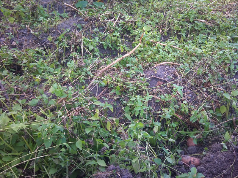

Да, на стойку стебли собираются, но земля успевает перевалиться через прутки и до стойки не доходит. Бульдозерный эффект не создается даже не смотря на то, что прутки завернуты вверх намного круче, чем у традиционной веерной копалки.

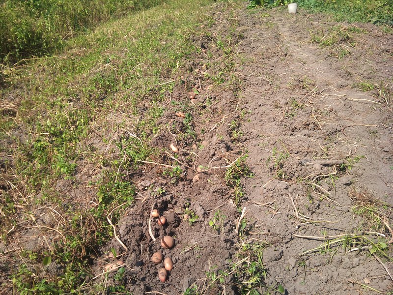

Соответственно, рядок проходил от начала и до конца ни разу не останавливаясь для очистки. Вон едва видно в конце огорода мотоблок Копалку устанавливал полностью жестко. Но благодаря тому, что она её нож близко к колесам оказался, никакого увода в сторону не чувствовалось. Управляемость идеальная. Конечно, 100% клубней невозможно вывернуть на поверхность (но и старая копалка тоже аналогично копала). Еще от сорта многое зависит (некоторые кучнее клубни отращивают, другие более рассредоточенно).
После прохождения "куриной лапкой" картина намного красивее .

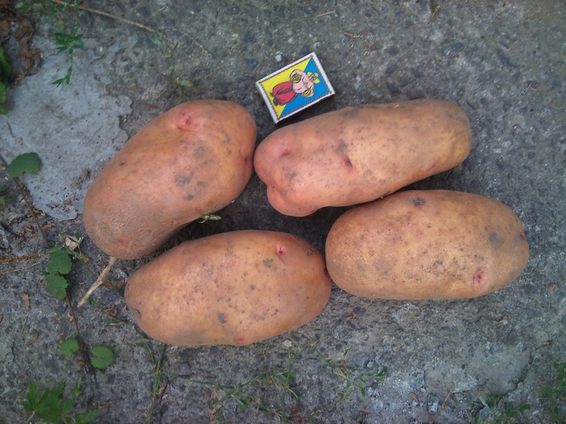

Лучше всего уродил сорт "Божедар". Во - рекордные по размеру клубни. И выросли они в огороде, который уже третий или четвертый (не помню) год не видел ни грамма минеральных удобрений и навоза. Только сидераты.

Может добавить регулировку пр вертикали?

Tomkol написал : Я все же правильно предполагал, что будет ею работать намного легче, даже не смотря на то, что фанатичной борьбы с сорняками на огороде не проводилось
Легче это из-за удаленной стойки,меньше забивается. А какую роль все таки сыграли круто изогнутые прутья?

Tomkol написал : на стойку стебли собираются
Ну а куда они денутся...

Tomkol написал : Лучше всего уродил сорт "Божедар". Во - рекордные по размеру клубни. И выросли они в огороде, который уже третий или четвертый (не помню) год не видел ни грамма минеральных удобрений и навоза. Только сидераты. Нажмите на изображение для увеличения. Название: DSC_0295.jpg Просмотров: 40 Размер: 276.7 Кб ID: 425002
хорошее название. И картошка красивая. А я названия не знаю, но тоже не меньше в этом году. Сейчас не сфоткать. Я в городе, ночь и ливень опять. Достал... Не помню отчитывался после выходного? Это мелкая самая картошка, удобнее чистить. Вообще то мама покосить немного заставила, ну, перекур. Посмотрел на капусту, она посредине картошки нонче. Меняем, что бы килы не было. Она, не соврать, ну чуть ли не с мою голову. Ну это "Слава". Помидор в этом году объелся. Теплицы всё же Ну и на десерт. :)

степновец написал : Может добавить регулировку пр вертикали?
Она там имеется.
Виктор К написал : А какую роль все таки сыграли круто изогнутые прутья?
Чем быстрее двигается мотоблок, тем лучше подбрасывает из почвы картошку. Я сначала на малой скорости пробовал - больше картошки оказывалось присыпанной почвой. Потом наловчился и работал мотоблоком на 3\4 положения ручки газа. Почти все клубни на поверхности оказались. Да и прохождение 60-метрового рядка занимало, по субъективной оценке, меньше минуты.
Виктор К написал : Легче это из-за удаленной стойки,меньше забивается.
Ну так именно эта мысль и подтолкнула меня такую конструкцию сделать :)

Tomkol написал : Чем быстрее двигается мотоблок, тем лучше подбрасывает из почвы картошку.
Tomkol, я себе когда делал "дельфин" точно так же изогнул прутья. Уж очень они симпатично и многообещающе выглядели на какой-то магазинной копалке. На самом деле этот лоб-подъем иначе как "бульдозером" работать не может. Лапа у меня широкая культиваторная на 30 см. В конце концов остановился на плавноподнимающихся прутах, чуть загущеных и расположенных на разных уровнях. Картошка у меня чистая и я на адаптере копаю и проблем з забиванием нет вообще.

Riba4ok1 написал : На самом деле этот лоб-подъем иначе как "бульдозером" работать не может.
Но у меня ведь не работает?
Riba4ok1 написал : Лапа у меня широкая культиваторная на 30 см.
И моя такая же. Даже, если не ошибаюсь, 33см.
Riba4ok1 написал : В конце концов остановился на плавноподнимающихся прутах, чуть загущеных и расположенных на разных уровнях.
Первая моя копалка как раз такую конструкцию и имела. Выкидывать жалко, ибо сварена, не побоюсь этого слова, на совесть. Попробую отвезти на базар и продать хотя бы по себестоимости.
