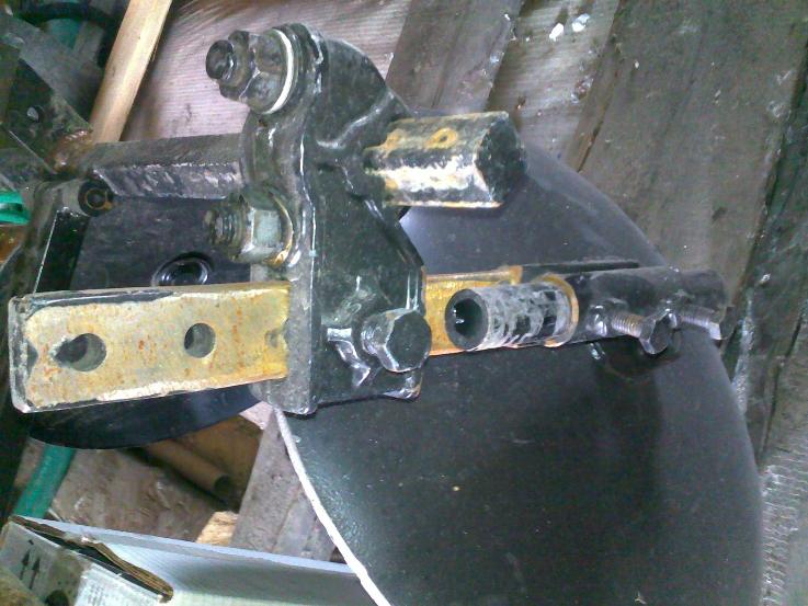

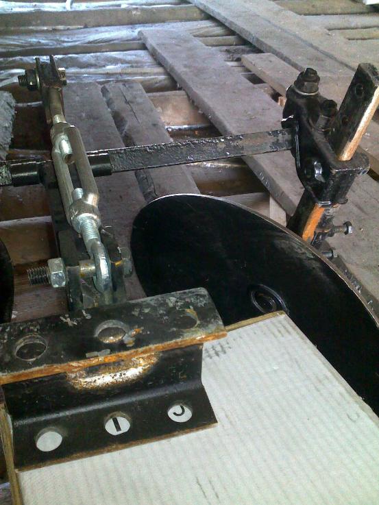

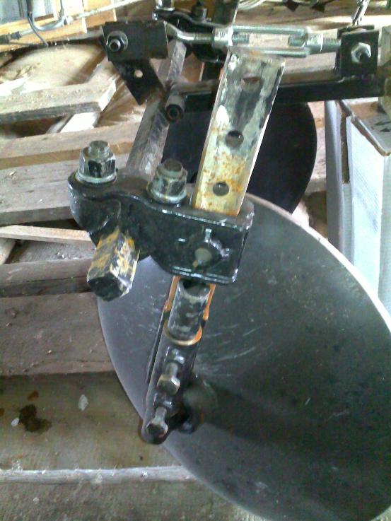

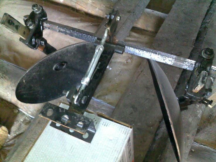

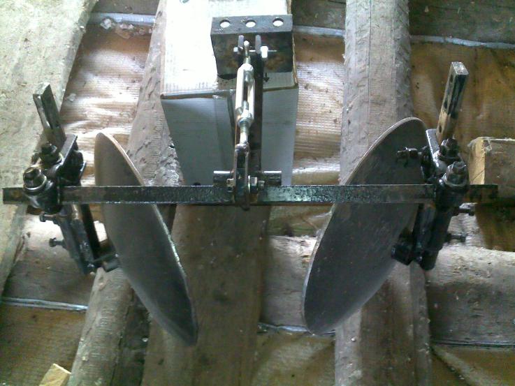

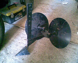

2tremal Вот фото. Наверное буду переделывать в приспособу, для засыпки борозды после посадки картофеля.

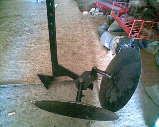

kanol написал : Наверное буду переделывать в приспособу, для засыпки борозды после посадки картофеля
А я бы не стал пока их трогать.Чем сажаешь?Мож вполне хватит типа простых загортачей.Во у меня. ![]( "") Какой диаметр дисков 300мм?

kanol написал : Наверное буду переделывать в приспособу, для засыпки борозды после посадки картофеля.
Диски наизнанку смонтированы. Я уже думал над тем, чтобы дисками засыпать, но есть нюансы: если сразу дисковым окучником засыпать борозды с картошкой так, что образуются гребни, то не получится делать сплошное боронование для уничтожения бурьянов в стадии ниточки. Я недавно специально прикупил на втормете боронку. Люди, которые боронуют, говорят, что потом почти всё лето не имеют проблем с бурьянами.

Tomkol написал : если сразу дисковым окучником засыпать борозды с картошкой так, что образуются гребни
диски глубоко в землю не опускать, а пустить по поверхности и больших гребней не будет и для борон никаких протиопоказаний тоже, только после посадки обязательно каток это стимулирует прорастание семян бурьянов
