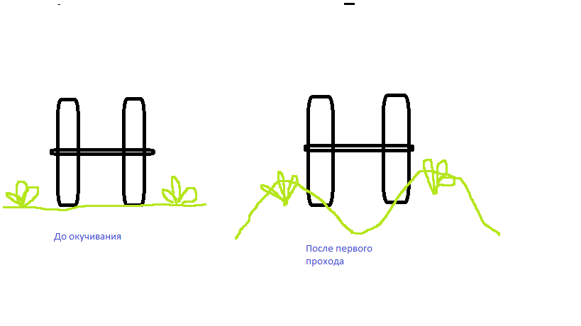

kanol написал : Первый проход разочеровал.
Потому как это первый проход. При окучивании из нутри ряда есть такой рецидив. Выход- либо окучивать с наружи ряда (для Вашего окучника это не доступно), либо первый проход делать ушастиком.

Peter_Pen написал : либо первый проход делать ушастиком.
После прохода ушастым, боюсь второй раз уже в междурядья не войду МБ. Или он будет наезжать то на одну гряду, то на другую и получиться черте что. У меня калужский. Ц.Т. высоко, мотать будет как кораблик в шторм.

kanol написал : боюсь второй раз уже в междурядья не войду
На каком расстоянии рядки сажали?

Tomkol написал : На каком расстоянии рядки сажали?
650-700 мм Осевку натягивал. Но при всходах как то смотрится по другому. Не мерил конечно после всходов.

kanol написал : 650-700 мм
А колёса на более узком расстоянии нельзя поставить? Я на днях специально купил маленькие грунтозацепы, чтобы можно было вплотную к редуктору их установить. А то отец еще один участок засадил картошкой с расстоянием междурядий около 50 см, а мои большие грунтозацепы (с которыми дисковым окучником над рядком прохожу) ставятся только на 80 см. Вот и хочу тот участок на малых ГЗ в междурядьях пройтись тоже ушастиком.

Tomkol написал : А колёса на более узком расстоянии нельзя поставить?
Нет это минимальное. У меня есть маленькие ГЗ. но их оторная плошядь больше колеса. При успановке крайние точки еще шире чем на минималке с резиной. Так что не знаю как у Вас получиться. Но может есть ГЗ с малым радиусом и узкие, я таких не встречал.Большого радиуса- они гораздо уже...

kanol написал : Так что не знаю как у Вас получиться.
У меня на малых ГЗ ширина колеи 33см. ГЗ заводские. Между рядами 75см. Так что проблем нет огребать. 2 и 3 раз идёт внутри ряда как по калие. В Вашем случае надо делать ДО для окучивания снаружи куста. Тогда ширина калеи будет равна ширине одного ГЗ.

kanol написал : Нет это минимальное. У меня есть маленькие ГЗ. но их оторная плошядь больше колеса.
А если на фрезах, развёрнутых задом-наперед, попробовать ушастый потянуть?
