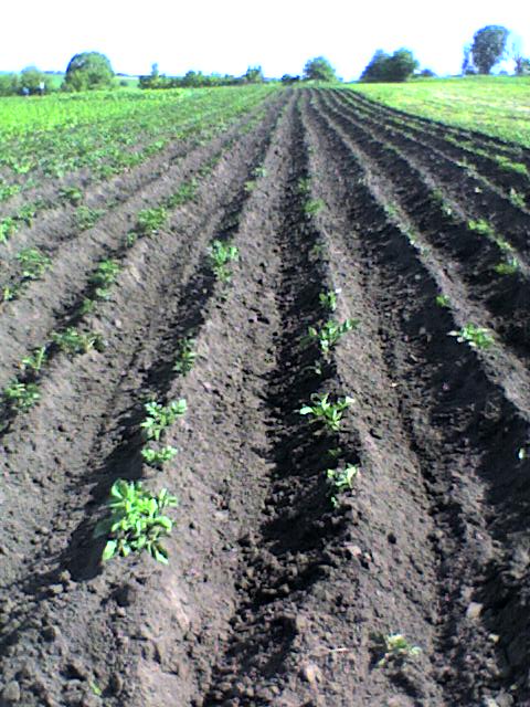

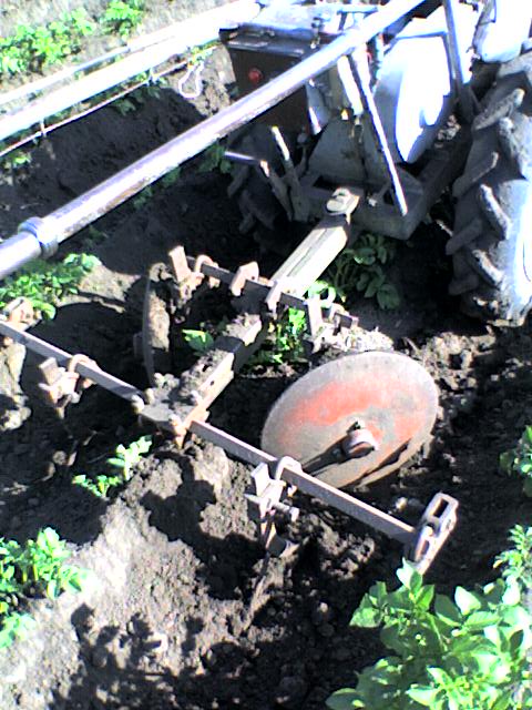

Небольшой отчет.Провел второе окучивание(благо дождик увлажнил земю)местами частично, местами полностью укрывное.Второе прошло очень даже хорошо,быстро и без проблем.Скорость движения 4-5км/час.От такой работы получаеш удовольствие.Вот еще бы урожаем окупилось.В прошлые годы окучивание всегда оттягивал(проводил 1-2) дабы не сушить землю.Ну что же,поэкспериментируем. На фото 3 картошка через три дня,выскочила быстро,но уже очень значительно отстает от соседской(хотя всход был первым).Если дождей не будет больше окучивать вообще нет смысла и так вся спечется. Время между окучиваниями 2 недели.При работе хорошо были видны "белые ниточки"однолетников,нарушенные окучиванием.Срок 10-14дн между окучиваниями оптимальный для уничтожения однолеток,и если нет необходимости ранее это делать не следует.Однолеток на участке нет совсем,достают березка и кое-где осот.

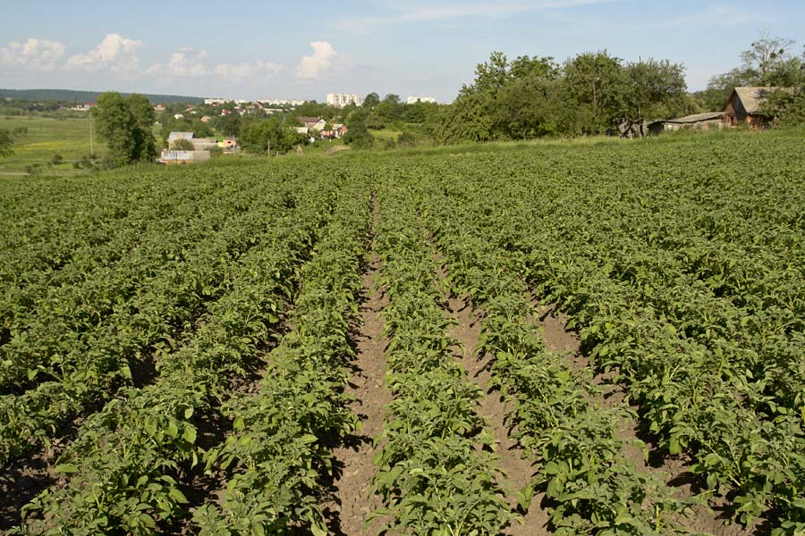

Виктор К написал : Провел второе окучивание(благо дождик увлажнил земю)
У меня проливные дожди забили сильно землю после второго окучивания. На гребнях образовалась корка http://www.mastercity.ru/vforum/attachment.php?attachmentid=143898&d=1275852114. Вопрос. Насколько необходимо избавляться от этой корки? Дело трудное. Картошка уже широко раскинула листья - ёжиками не подлезешь. Высота картошки над гребнями 20-30см - на МБ клиренса не достаточно. Разбил частично корку в ручном режиме ДО http://www.mastercity.ru/vforum/attachment.php?attachmentid=144241&d=1275943302 . Земли для окучивания в междурядиях не достаточно, точнее очень твёрдая - диски заглублялись до 5см. Не совсем понравилось. Междурядье взрыхлил мотыжкой http://www.mastercity.ru/vforum/attachment.php?attachmentid=144398&d=1276024960. Пока стоит жара. См. фото.
А Вы не пробовали поставить культиваторные лапы не за, а перед дисками окучника? Мне кажется, что так было бы правильнее: сначала лапы рыхлят землю, а потом дисками легче её нагребать. Спрашиваю потому, что хочу изготовить окучник именно с таким расположением элементов.

Виктор К написал : Второе прошло очень даже хорошо,быстро и без проблем.Скорость движения 4-5км/час.От такой работы получаеш удовольствие.
А переставить культиваторные лапы на перед не пытались (как у КИНа)?
Виктор К написал : На фото 3 картошка через три дня,выскочила быстро,но уже очень значительно отстает от соседской(хотя всход был первым).Если дождей не будет больше окучивать вообще нет смысла и так вся спечется. Время между окучиваниями 2 недели.При работе хорошо были видны "белые ниточки"однолетников,нарушенные окучиванием.Срок 10-14дн между окучиваниями оптимальный для уничтожения однолеток,и если нет необходимости ранее это делать не следует
Тут с Вами полностью согласен. Хотя есть корректировка на сорт. Через 2 недели в Адретту или Агаве с окучником уже не влезть. Другие сорта позволят. Но у самого так не получалось перерыв 1 неделя.

Yura2704 написал : Насколько необходимо избавляться от этой корки?
Считаю что если растения уже укрыли почву то корка большого вреда принести не может,да и разрушится она естественным способом под покровом листьев червями , др.живностью и микрофлорой.Междурядия конечно нужно подрыхлить.Если листья не дают обрабатывать лучше не надо.Любые повреждения листьев скажутся на будущем урожае в минус(собственный опыт). Пришел к выводу после изучения голландских технологий,чем меньше туда лезеш со своей техникой тем лучше.
Tomkol написал : А Вы не пробовали поставить культиваторные лапы не за, а перед дисками окучника?
В прошлом году окучивал просто дисками,о то решил попробовать и понравилось.Лапы идут совсем неглубоко,подрыхляют и засыпают след от дисков.Диски я поставил как можно ближе к МБ для уменьшения базы(есть тупиковый участок и не хочется много оставлять на выбег).А подрыхлить междурядия можно и между окучиваниями если не терпится,что я и сделал культиватором с полольниками.
Tomkol написал : Спрашиваю потому, что хочу изготовить окучник именно с таким расположением элементов.
МБ сам ДО не чувствует,идет без нагрузки,но если ставлю лапы и заглубляю их нагрузка возрастает многократно даже до пробуксовки.Да и стабилизацию глубины нужно делать,диски не справляются,затягивает вглубь.Для небольших участков подобные усложнения считаю нецелесообразными,лучше рыхлить в промежутках между окучиваниями.

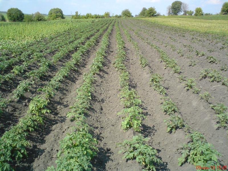

NAP написал : Хотя есть корректировка на сорт.
У меня разница между резаным и не резаным картофелем.Не резаный эти издевательства выдерживает без проблем.А слабый участок это семенной картофель порезаный почти по глазку,и если там получится очень много мелкого семенного картофеля то я руками и ногами за!

Виктор К написал : У меня разница между резаным и не резаным картофелем.
Мы практически всю режем. Даже у не очень крупной отрезаем "попку" немного. А разница есть по сортам. 1 фото - Агаве, 2 фото - Балароза. Посадки 24.04.2010. Это снимал 05.06, а первое окучивание 22.05 и второе 24.05. Беларозу получилось прогрести еще и в третье 24.06.

Yura2704 написал : Вопрос. Насколько необходимо избавляться от этой корки? Дело трудное.
Ну как бы растение( в данном случае картошка) должно дышать. С бить можно тем же окучником, одинарным, по фото спокойно пройдёт.

valerich написал : Цитата: Сообщение от Yura2704 Вопрос. Насколько необходимо избавляться от этой корки? Дело трудное. Ну как бы растение( в данном случае картошка) должно дышать. С бить можно тем же окучником, одинарным, по фото спокойно пройдёт.
Основная проблема корки в том, что она имеет очень сильную капиллярность и влага через неё испаряется с неимоверной скоростью. Посему, чем быстрее её разрушите, тем больше влаги останется в гребне картошке.

ynota написал : она имеет очень сильную капиллярность и влага через неё испаряется с неимоверной скоростью
Другая интрепретация. Но суть одинакова. Надо рыхлить.

ynota написал : Основная проблема корки в том, что она имеет очень сильную капиллярность и влага через неё испаряется с неимоверной скоростью. Посему, чем быстрее её разрушите, тем больше влаги останется в гребне картошке.
То, что корка образуется очень быстро, я вижу. То, что через неё сильно испаряется влага - догадываюсь. По этой причине и выбрал самый быстрый вариант разрушения корки - дисковым окучником. Другого инструмента под рукой не оказалось. Но есть сомнения в правильности моих действий. Я не совсем нагребал грунт - я установил диски на ширину, при которой разрушалась нижняя часть гребня и лишь частично грунт выбирался дисками из борозд и набрасывался сверху.
Возможно, я своими действиями оголил часть корней картошки. Что есть тоже не очень хорошо.
