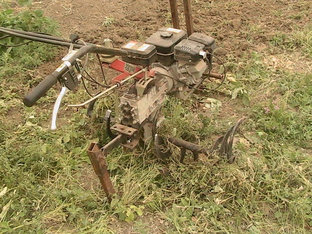

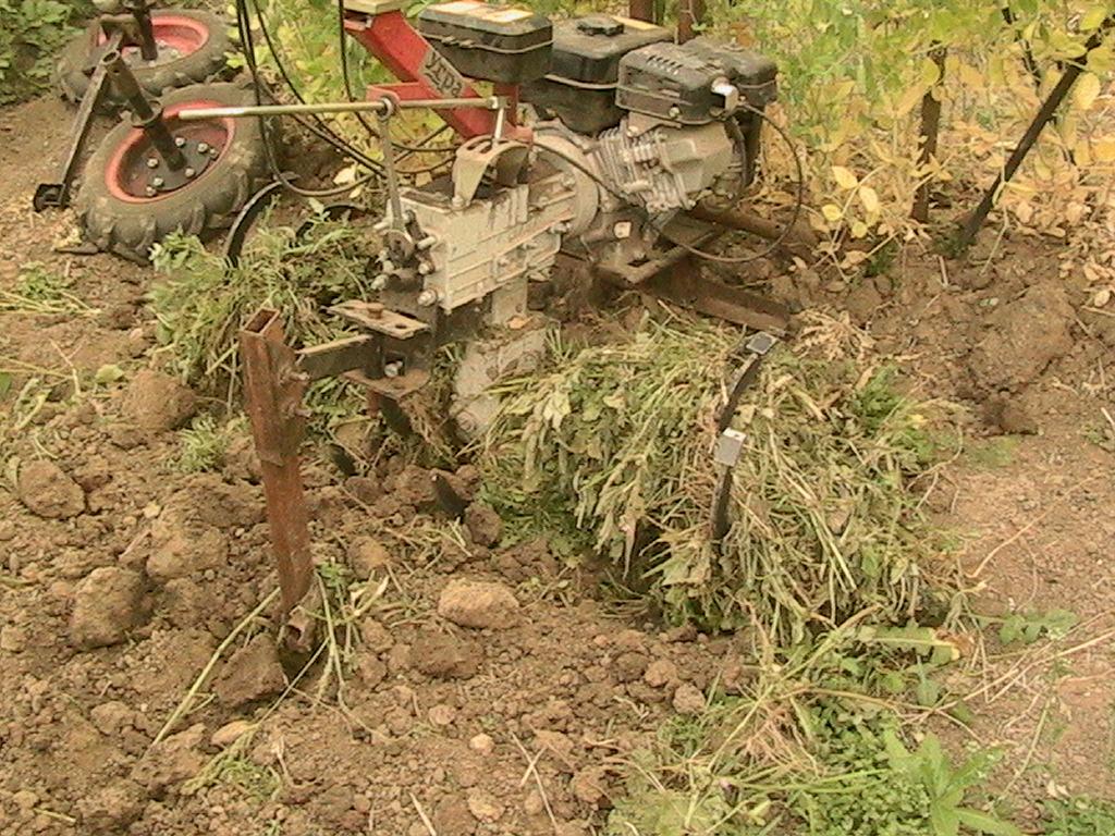

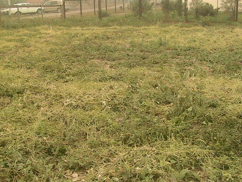

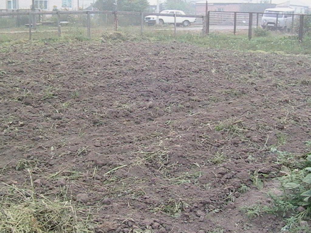

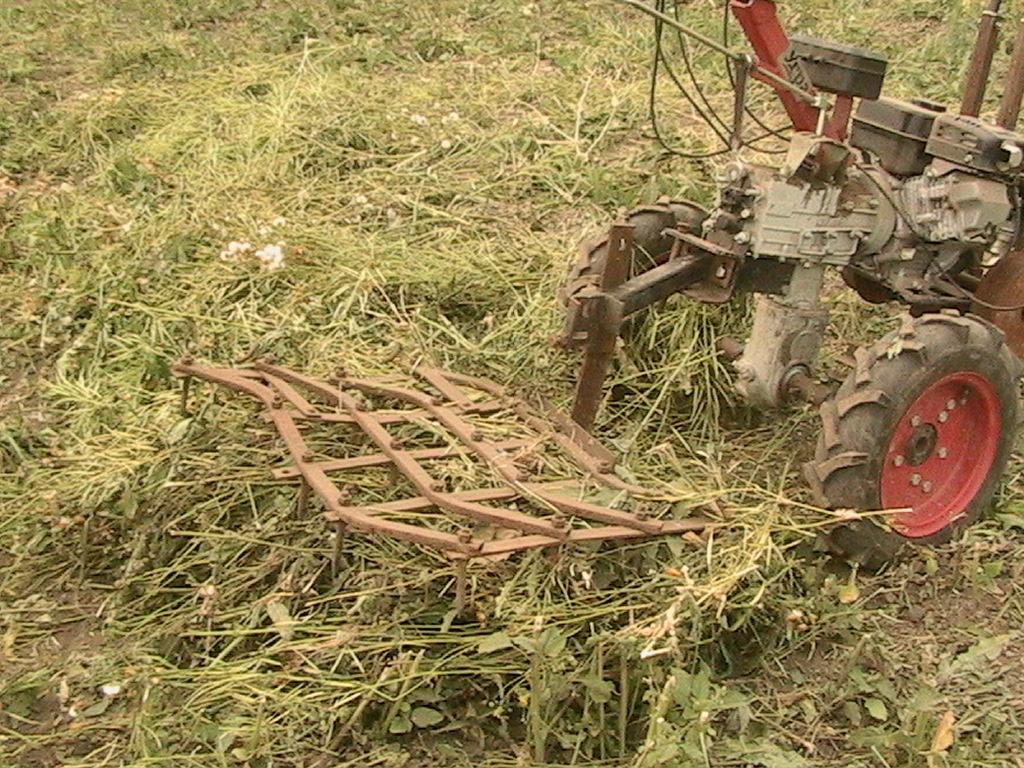

Вчера обработал "отдыхающий" участок огорода. Хотя дождя нет два месяца бурьян вырос по пояс. Я скосил его мотокосой, а корни остались. Обработать решил серповидной фрезой "Целина". Ширина захвата у неё 110 см, но вот незадача при проходе жнивьё наматывается на фрезу рулоном. Правда сдав метра три назад траву можно снять руками. После нескольких кругов ада пришла мысля сгрести жневьё бароной, и работа пошла быстрее, оставшиеся корни легко удалялись. В общем через пару часов участок приобрёл обработанный вид

Все относительно. Для меня обработанный выглядит вот так и то это не очень. Только не надо воспринимать это не правильно. Я понимаю, что участок не под посадку.

Конечно. Это же начерно. Весной фрезеровать по новой;)

Нам хлеба не надо нам работу давай. Я к тому, что пашу весной под посадку. Но понимаю, зачем товарищ фрезеровал.Просто у нас не бывает не используемых участков, если огород обрабатывается. Опять же это просто констатация факта и не более того. Ну и на такой земле фрезеровать с корешками, я думаю, не большое удовольствие.

Цель данной операции задушить сорняки, более менее. Под зиму думаю ещё вспахать или ещё раз обработать серпами.
