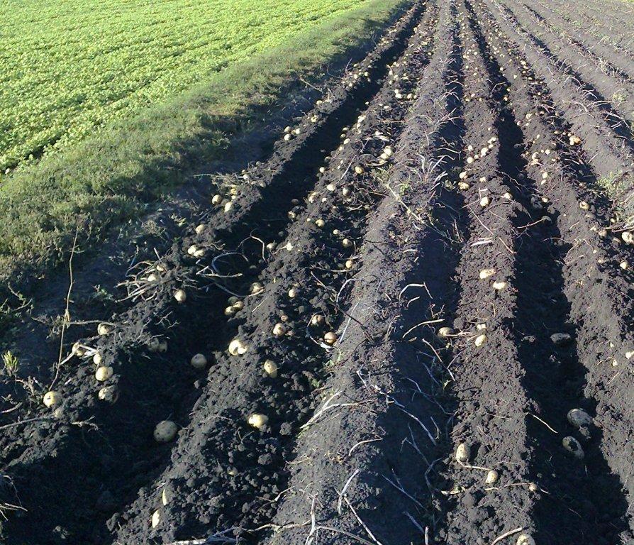

Вчера выкопал ранние сорта картофеля. Урожай получился больше, чем в прошлом году.

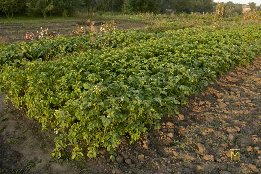

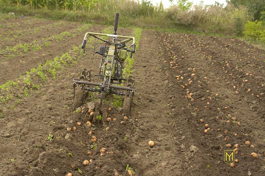

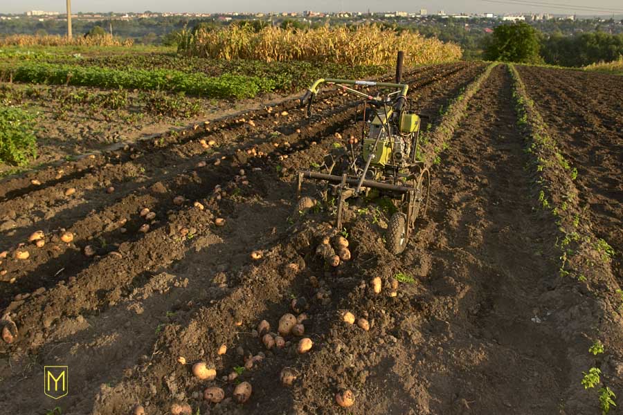

Раннюю выкопал ещё 8 августа. Копал дельфином http://www.mastercity.ru/showthread.php?t=43939&page=195&p=2557529&viewfull=1#post2557529, тогда земля ещё была сильно сухая - копалка подымала груду. Урожай хуже примерно в 1.5 раза, чем в прошлом году. По остальным сортам - тенденция та же. Причину вижу в недостатке влаги в период цветения и бутонизации. Дожди не давали весной садить картофель, а теперь не дают его собрать чистеньким :). По "славянке": на верхней части участка (один полив во время цветения: 10т воды на 8 сот) дал больший урожай товарного картофеля (в среднем 270кг/сот),что в 1.5 раза выше, чем на "нижнем по склону" участку. Правда есть и много других причин, которые могли повлиять на урожай:
  • это и толщина плодородного слоя ( внизу на склоне она минимальна);
  • это и "сухая" кукурузная сичка, которая может забирать азот;
  • это и расположение рядов (верхний участок - север-юг, нижний - восток-запад);
  • это и одно дополнительное рыхление междурядья на верхнем участке. См. фото по "славянке":

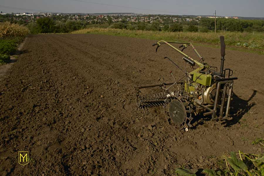

После "славянки" на нижнем участке засеял горчицу на сидераты, боронил граблями - тяжело. На верхнем участке вчера засеял рожь, осенью буду пробовать заделать ленточными фрезами. Боронил "ёжиком" - легко, см фото. Ночью прошёл дождь, хорошо для сидератов и картофеля высаженного по убранному озимому чесноку - начал цвести.

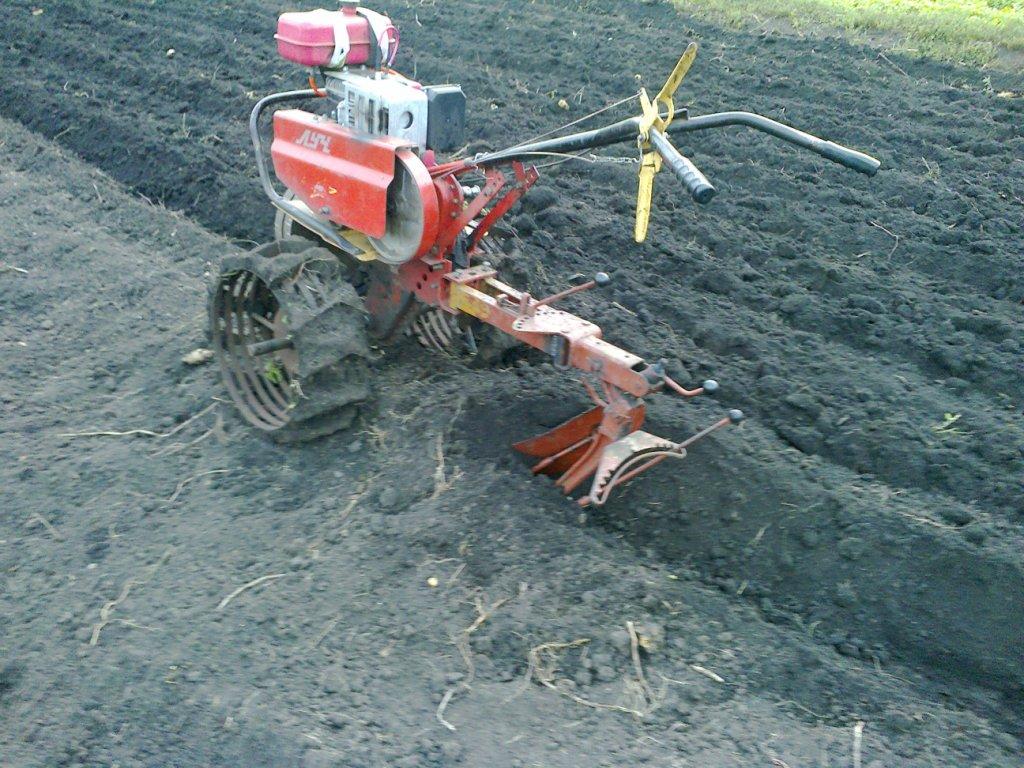

Тоже в выходные разделался с картофелем. Слева участок из под ранней картошки ,засеянный горцицей и подготовил почву под рожь , заделывать рожь буду ,как позволит погода ,тоже фрезами , как и в прошлом году без сошника.
