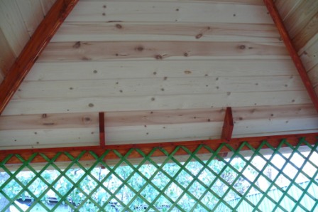

Воспользовавшись подходящей погодой сфотографировал и я свою беседку созданную этим летом. К сожалению фотографий в процессе работы не делал, поэтому только то, что уже сделано на сегодняшний день. Беседка размером 3х3 метра установлена на свайном фундаменте из АЦ труб ф150 мм длиной по 65 см (4-х метровую трубу распилил на 6 равных частей), залитых бетоном. Ямы бурил садовым буром на 200 мм. Нижняя обвязка из бруса 100х100 мм и лагами из него же и доски 50х100 мм. Стойки их бруса 80х80 мм, стропила из половой рейки 36-й. обрешетка - шпунтованная доска 130х20 т.н. имитатор бруса. Остальное доска 20-ка и рейки различных сечений.

Мне беседка понравилась.:applause: Сделана аккуратно. А скамейку-диванчик внутри беседки можно покрупнее увидеть?

Спех написал : А скамейку-диванчик внутри беседки можно покрупнее увидеть?
Я ее не фотографировал, чтобы случайно не подумали, что ее я тоже сделал :). Был куплен конструктор, собран и покрашен. Вообще-то в беседке она только на зиму оказалась, а лето провела в саду под яблоней. В беседке планируется стол (он почти готов) и стулья типа полукресел (буду скорее всего покупать ибо возни с ними много)

беседо понравилась а сколько человек комфортно влазит

sergey-830 написал : сколько человек комфортно влазит
Заполнять по китайскому методу (25 чел. в одну телефонную будку) не пробовали, но думается что человек 8-10 разместятся свободно.
