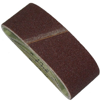

Чем в домашних условиях можно склеить шлифовальную ленту.

Эпоксидным клеем,напр. Главное точность и ставить потом в нужную сторону.

Много раз экспериментировал. Вроде получалось, склеивалось, но в работе держалось недолго- рвалось. Кстати, даже заводская склейка не всегда качественная- рвется при нагреве ленты.

Кто клеил сам ленту поделитесь пожайлуста опытом есть ли выгода и насколько велика? Я мало где в продаже вижу ленты для своей ЛШМ 40х303мм, даже если точнее, то китайских дешовеньких не разу не видел, пока закупаю бошевские по 1,5$. Думаю стоит ли заморачиваться с самостоятельным изготовлением лент?

Evgen10 написал : Думаю стоит ли заморачиваться с самостоятельным изготовлением лент?
Не стоит, ничего хорошего из этого не выходит.

как то купил в нашем магазине ленту фирмы CORA ,дрянь я вам скажу ещё та , несколько лент ещё даже не дошли до работы расклеились при включении шлифмашинки , когда набралось несколько штук то использовал клей момент секундный , держало крепко не расклеивалась
