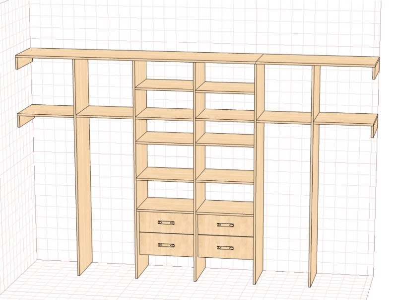

Максимальная глубина до проема двери 580мм, шкаф встроенный. Длина 3050, высота 2400, 4 двери, система типа версаль. Никак не могу определится с вешалками, обычную параллельно дверям или выдвижную. Набросал вот эскиз, для 2 листов дсп - по бокам по 2 отделения для вешалок. Одно выдвижное, другое параллельно дверям, ибо как понимаю дверь будет мешать при выдвижении.
Посоветуйте, как можно распределить пространство.

Сделайте 2 выдвижных вешалки и 2 из трубы параллельно дверям.

lex200 написал : Максимальная глубина до проема двери 580мм
Это расстояние от стены до внутренней поверхности ближайшей к стене двери?

2Prok12 это расстояние от стены до откоса входной двери.

Собрал внутренности глубиной 450мм, вышло ровно 3 листа. Сейчас нужно 4 двери, нашел фирму которая собирает на системе SEVROLL. Перепад пола около 2 см, стоит ли делать нижнюю П образную планку или нет. В раздумьях.
