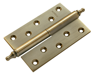

Уважаемые мастера, нужен ваш совет по петлям ARCHIE GENESIS A030-G 4272 ANT.COFFEE, ант.кофе, "XL" 127х89мм. Интересует, как у них с качеством и какой риск нарваться на подделку через тот же онлайнтрейд ? На пробу\проверку заказал у них две штуки с самовывозом. Завтра должны привезти. Прочел всю эту тему и вывел для себя, что настоящие петли должны быть в картоне. Т.е. если вынесут в пакетах, то это 100% подделка и сразу отказываться ? Или можно как-то подтвердить подлинность начинки пакетика?
Для информации: двери из массива, производства брянский лес. Изначально с завода заказана врезка под крона кобленц К27, но после того как на заводе дверь отфрезеровали, пришла информация, что крону сняли с производства и дилер предложил на замену крону кубику К2700 (совпадает по вырезу с К27). Я согласился. Но когда двери пришли, выяснилось, что фрезеровка выполнена под исходные К27 (без выборки в глубину). Дилер согласился на бесплатные доп работы по врезке, но вопрос затянулся, да и мастерство их монтажника было под большим вопросом. Рисковать дверьми и 1.5 месяцами ожидания я не стал. Кроме того, я понял, что на дверь 2100х900 две скрытых петли это заведомо неверный вариант. Поэтому скрытые петли были сданы дилеру и теперь я в поисках карточных петель которые перекроют вырезы под К27. Размер карты при этом должен быть не менее чем 34х120 мм. Петли обязательно должны быть с короной и в цвете бронза. Под эти параметры подходят только "MORELLI латунная разъёмная с короной MB 120X80X3.5 AB L C Античная бронза" (фото петли) и выше обозначенная арчи. Внешне нравятся арчи, морелли ближе по размерам карты к к27. Заранее спасибо за советы и ответы.

Вы видимо не понимаете что Арчи и Морелли это Чинайские бренды. У Итальянских и испанских петель не бывает размеров 100, 120, 125, 127 мм, эти все размеры выпускаются чинайцами для РФ исключительно. У них европейские размеры только 102 и 152 мм.
leeinc написал: Внешне нравятся арчи
Ещё прошлым летом качество петель Арчи было достойным внимания. Оговорюсь, не приходилось сталкиваться пока с серией Генезис, поскольку она относительно новая. Но нынче даже в картоне петли приходят с явным браком, заявленных подшипников в них нет! Поэтому от рекомендации этого чинайского бренда в отношении петель совсем отказался.
leeinc написал: морелли ближе по размерам карты к к27
Не стоит подбирать петли таким образом что бы размеры точно совпадали, лучше когда карта новых петель будет немного больше старых. Если выбирать из этих двух, то Арчи предпочтительнее, но есть ли там подшипники и ли нет, никто вам не подскажет, возьмите на пробу разберите и нам расскажите.
