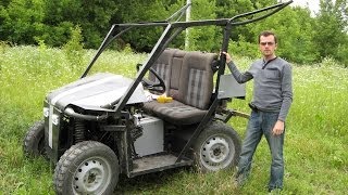

а анатолий написал : а вот мой вариант
Ляпота. А сколь коней двигатель?
AM.SANDERS написал : Блокировки наверное нету
У меня тоже нету блокировки и проблемы в этом не вижу. Сегодня засадил трактор с телегой в проулке (дожди достали). Малость грязь перед колесами распинал и выехал свободно. Думаю надо сделать сделать тормоза раздельные и будет нормально.

AM.SANDERS написал : Блокировки наверное нету. Или заварен диференциал???
Заваривать диф хорошо для мягких дорог, а для твердых - не есть хорошо. Самое лучшее решение - иметь диф с ручной блокировкой. Я брал для своего апарата блокировку с ЛУАЗа, ее кстати можно вставить в КПП ЗАЗа. Вот что у меня получилось: Самодельный полноприводной полноуправляемый минитрактор вездеход. Тест драйв.

У меня идея зделать трактор с кпп редуктора и задний мост луаз но коробку поставить ззади а задний мост на перёд уже начал собирать детали у токаря забрал чулки на этой ниделе собиру коробку потом буду думать о переднем управлемом мосте

Смотрю у вас сдвиг пошел - это хорошо:) Сделаете - отчет в студию, кстати тогда когда мы обговаривали компоновку забыли о бортовых, они же направление миняют

taljn написал : У меня идея зделать трактор с кпп редуктора и задний мост луаз
Идея оооочень хорошая, а главное-- полноприводная, мы уже вроде немного обсуждали этот вопрос, я настоятельно рекомендую сделать именно полноприводную модель, немного выйдет дороже и посложнее, но это того стоит !!!

Да гворили , отчёт зделаю, то что дорого не проблема , проблема в сложном переднем мосте он должен упралятса раз а два качатса!

taljn написал : проблема в сложном переднем мосте он должен упралятса раз а два качатса
Совершенно верно, именно из-за нестандартности переднего моста вся сложность конструкции. Я переделывал свою конструкцию ПЯТЬ РАЗ (сварил-попробовал-разрезал--опять сварил) Потому что на бумаге учесть все тонкости не получается, и в процессе сборки в голову приходят всё новые и новые мысли именно в тот момент- когда начинает выресовываться какая-то конструкция. А не лучше-ли будет взять за основу конструкцию квадрика с независимой подвеской переднего и заднего мостов, потому-что качающийся передний мост очень усложнит вам задачу. Вернёмся к теме--лучше техники чем мотоблок КВ --НЕТУ!!!
