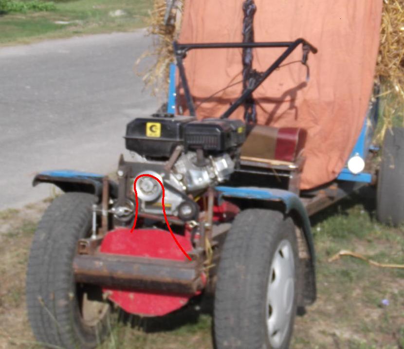

С Новым Годом и Рождеством,всех Ребята к вам просьба,Нужна помощь,на моем мотоблоке сейчас стоит ременное сцепление,Но ремней не на долго хватает.А я хочу поставить родное сцепление заз,с маховиком и все остальное,Так вот к вам просьба,Кто делал так,дайте размеры вала,который будет крепиться к маховику и соответсвенно,через подшипник к плите колокола
а я хочу что бы получилось вот так
,как вот сделать вал на маховик,как и чем его закрепить,какие размеры что бы все подогнанно было,Кто сможет,снимите размеры,или видео,буду благодарен,Спасибо

витюшка написал: чем его закрепить,
Куском блока запоровского двигателя, со стороны стыковки с КПП.

витюшка написал: Но ремней не на долго хватает.А я хочу поставить родное сцепление заз,с маховиком и все остальное,
Всё остальное, это что? На счет износа ремня, я бы попробовал сначала переделать положение ремня. У вас мал охват шкива мотора.
Прежде чем поставить сцепление от ЗАЗ, очень сильно подумайте, как выжимать будете?

Спасибо за реагирование,У меня и так было,как вы обрисовали,но так ремни еще быстрее выходили из строя,Я уже так сделал вариант,как у автомобиля,но их тоже не на долго хватает.А поставить я хочу родное сцепление полностью с маховиком корзиной и диском Заз и цепь,Только проблемы,что бы по сто раз не бегать по токаркам и не платить лишнее,так как материала нет сейчас такого ни у кого,а ценники хорошие,Вот и подумал,я же не один такой тут ,кто заморачивался таким сцеплением,Может у кого чертежи есть или видео, Потому что в ютубе есть видео,как там делают вал,но под маховик Вазовский,А выжим сцепления будет гидравлическое и цилиндр сцепления с Ваза

витюшка написал: Спасибо за реагирование,У меня и так было,как вы обрисовали,но так ремни еще быстрее выходили из строя,Я уже так сделал вариант,как у автомобиля,но их тоже не на долго хватает.А поставить я хочу родное сцепление полностью с маховиком корзиной и диском Заз и цепь,Только проблемы,что бы по сто раз не бегать по токаркам и не платить лишнее,так как материала нет сейчас такого ни у кого,а ценники хорошие,Вот и подумал,я же не один такой тут ,кто заморачивался таким сцеплением,Может у кого чертежи есть или видео, Потому что в ютубе есть видео,как там делают вал,но под маховик Вазовский,А выжим сцепления будет гидравлическое и цилиндр сцепления с Ваза
витюшка, здраствуйте. На моём мотоблоке стоит родное сцепление заз . Верхний шкив 60мм , ремень зубчатый ходит 2 -3 сезона без проблем. Выжим механический но рычаг большой .
