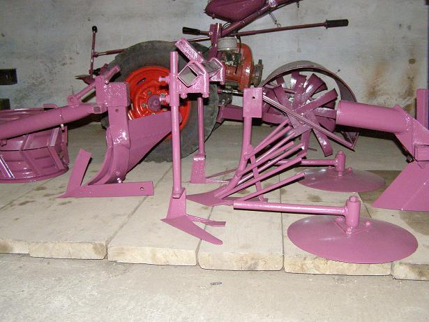

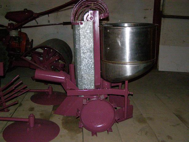

КВ-06 с боевым комплектом:

klesch Ну сразу вопросы :) А почему от той широкой копалки отказались в пользу стрелки в прутьями. Цвет как раз для блондинок :)

klesch написал : КВ-06 с боевым комплектом:
Вы скоро переплюнете знаменитый КВ в количетве модификаций. Теперь понятно зачем две цифры в названии :) . И, может чуточку не в тему. Копалка http://www.mastercity.ru/vforum/showpost.php?p=1598150&postcount=341 была испытана?

2umnyi Мотоблок блондинка заказала, потому и копалка такая.

Yura2704 написал : Копалка http://www.mastercity.ru/vforum/show...&postcount=341 была испытана?
Испытания показали что промежуток между прутьями и землей надо делать больше( чтоб земля легче просыпалась ) и нож спереди делать клином( чтобы меньше земли выхватывал).

klesch написал : umnyi Мотоблок блондинка заказала, потому и копалка такая.
Юмор это хорошо.
klesch написал : Испытания показали что промежуток между прутьями и землей надо делать больше( чтоб земля легче просыпалась ) и нож спереди делать клином( чтобы меньше земли выхватывал).
Значит такая схема не совсем жизнеспособна... что тоже добавляет опыта.

umnyi написал : Значит такая схема не совсем жизнеспособна...
Я говорю о доводке, а копать и палка будет.
