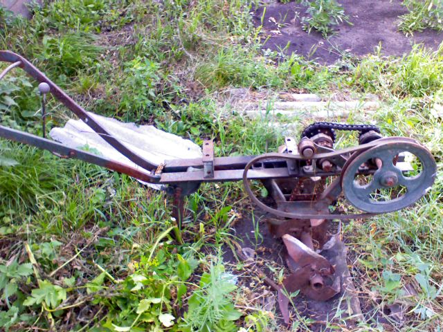

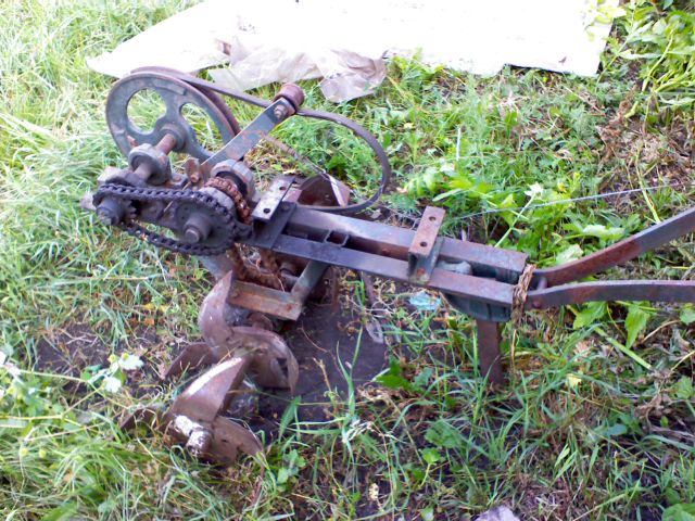

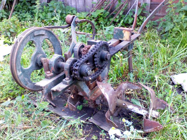

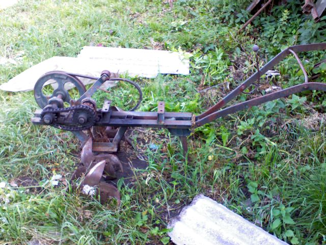

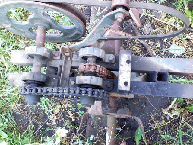

05.10.2010 в 01:16:32
Вот такой получился помощник

пробовал только копать картошку идет вроде хорошо, только земля была малость сырая на лапу налипало.

05.10.2010 в 10:45:20
bruss написал : Вот такой получился помощник
То что Вы нагрузили муфту резиновую не есть хорошо. Нужно ставить еще один подшипник в промежутке. Хотя если на хвосте стоит два подшипника то все нормально.
