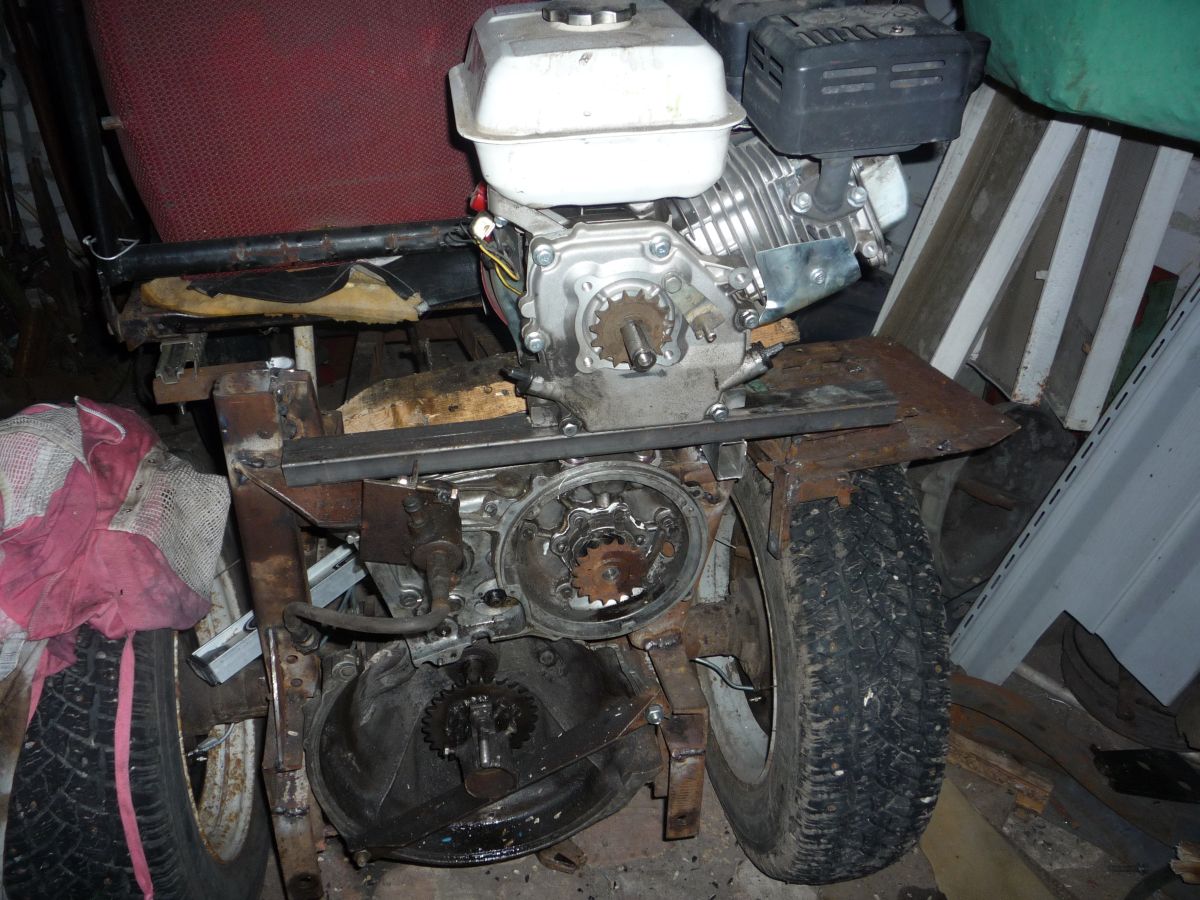

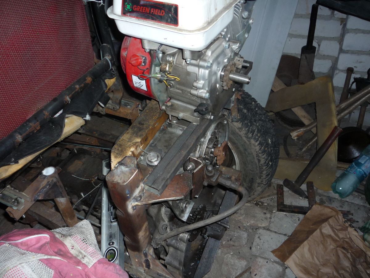

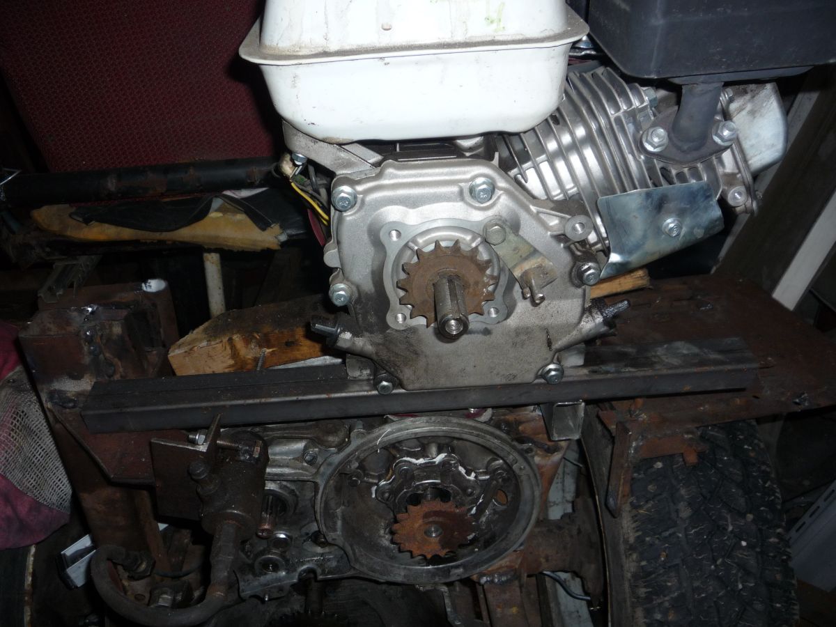

Фото сегодняшнего состояния

LVN Шатун остался? Если Нет, то как вы его удаляли? "Кололи" мотор?
LVN
LVN
Регистрация: 21.05.2006
Липецк
Сообщений: 678
24.02.2011 в 16:36:28
lomik Думал обойдусь без колки, не удалось. Шатун обрезал, заварил что осталось, с противоположной стороны сегмент коленвала отрезал, типа балансировки. Масло налил для мазки подшипников, отверстие под цилиндр заглушил пластиной.

2LVN ! хитро! но! я б лично, так не использовал передачу от движка - на сцепление. смущает маховик в виде коленвала. предполагаю, будет сильная вибрация, как следствие разобьет подшипники и картер, если не "провернет" коленвал... а вообще то, этому движку и не нужен еще один маховик!(?) по моему, на форуме "мб/иж", чел упоминал, что использует "связку" аналогичного движка и коробки с т-200, но отказался коментировать конструкцию (я спрашивал). Спроси ты.

2LVN , кстати вспомнил, пример-аналог, "постоянного дополнительного груза-маховика" на двигателе. У приятеля, на МБ "Нива", родной двиг, при подключенной косарке, мог запуститься, а теперь мотор, аналог такому как у тебя - не может так запустится. Только без нагрузки! так что смотри сам....

Не будет заводиться- придется ставить центробежное сцепление от виброплиты. Рулетке будет тяжело- остается штатный кик-стартер. На заре темы была конструкция- мотоблок:китаец+редуктор 1-8 от промышленной мясорубки+коробка ЗАЗ. Я задавал вопрос по запуску- ответ- легко. Чуть пусть потеплеет, ветер в ворота гаража- не комфортно.

2LVN ! я, все таки, не пойму, целесообразность еще одного маховика. У тебя ж зажигание - маховик!? ИМХО Поставить вместо коленвала вал, поставить двиг, со стороны сцепления - "усложнить" крышку сцепления, сделать привод с двигла на "муфте".... итог - угловые нагрузки по картеру т-200 уйдут, да и вообще нагрузка будет меньше, центр тяжести конструкции снизится, разве что, с нужной тебе (в любом варианте это будет) "развесовкой" "поиграишся"...

2LVN мне кажеться вы зря цепь городите с двс на колено т200.будет зузжать и смазка из цепи вылетать.по моему здесь лучше ремнем в 2-3 ручья с диаметрами шкивов от 100мм.и желательно натягивать без паразитки приподыманием двс.

Конечно без лишнего маховика лучше, но на Т-200 династартер кг 3 весит, а то и больше, кто его облегчал отмечали более быстрый набор оборотов, но более плохую тягу на низах.Все упирается в токарку и сварку аргоном. Токарник у меня есть маленький, но опыта нет, а тут надо с посадками точить. Из какого-то справочника помню- цепь на 19- 3000 оборотов. У меня 12,7 мотоциклетная. Холостой китайца 1400, до 3000 думаю выше не буду. А развесовка не нужна- у меня 4 колеса.
