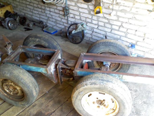

У меня тут вопрос возник. Эстетический наверное... Дело в том, что моя привычка измерять всё пальцем привела к предсказуемому результату. Оська на полуоси чутка коротковата. Не то, что бы критично, но на 5 мм. Вот так.
Я вот думаю - а если бронзовые шайбочки в торцы внедрить? Ведь хуже не будет. Вот только не вырвет ли их нафиг? По идее можно же сделать и без торцевого зазора?

RESTAW 4095 или подобный и без подогрева. Но зачем? В смысле - что нужно обязательно варить из одеваемого на первичный вал? :) Упссс... Похоже я ступил... Речь наверное не о первичном вале, а о чулках полуосей? :)

вопрос к Володе Клещенко- чем и как сверлил внешнюю половинку кардана, или как-то иначе соединил укороченную полуось жужика с внешней частью кардана-там, где шлицевая часть?-сварка встык, со сверлением в тело кардана или как-то еще по-другому? заранее спасибо. это вопрос к варианту, где применена блокировка дифферециала с помощью шестерен коробки ЗАЗа.

федор-54 написал : вопрос к Володе Клещенко- чем и как сверлил внешнюю половинку кардана, или как-то иначе соединил укороченную полуось жужика с внешней частью кардана-там, где шлицевая часть?-сварка встык, со сверлением в тело кардана или как-то еще по-другому? заранее спасибо. это вопрос к варианту, где применена блокировка дифферециала с помощью шестерен коробки ЗАЗа.
Все валы варю в стык полуавтоматом, варю быстро с сильным прогревом, сразу шов оковываю молотом рихтуя деталь на соосность.

Проточил звездочку и вилку кардана МТ. Осталось сварить, плохо, что места нет прикрутить......

Хотя...... если удлиннить гайку, 2 штифта от проворачивания, будет семная звездочка

LVN написал : плохо, что места нет прикрутить......
Присмотритесь, как ставят тормоза на мотоциклах - там диск недевается на фланец втулки той-же толщины и болтикими специальными в отверстиях (которые пол димаетра в диске, а другая половина во фланце) держаться от смещения и проворота. Если не варить и по классике некуда засверлится, этот способ вполне может помочь.

tuger, Вспоминал, вспоминал про тормоза, так и не представил....как это выглядит.

Эстетическое удовлетворение. :) А заодно лишит оску возможности ёрзать в полуоси если дыдочка разобЪётся. История получила продолжение.
Удалось сбежать на полчасика. Соберу, думаю, наконец всё... Повесил сухарики, забил бронзовые пробочки и хааа в коробку... А оно не лезеть... Шо за ля?! Ну вот не знал я, что сухарики разные бывают... Так что оська нормальной длины. :) З.Ы. ну, и как тут ставить "Ъ"? :)

LVN, присмотритесь, как тормозной диск крепится к тормозной шайбе (они разного цвета).
