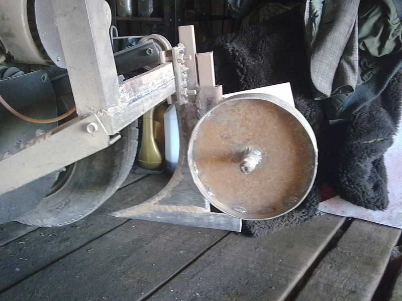

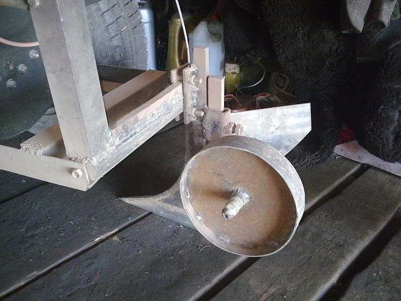

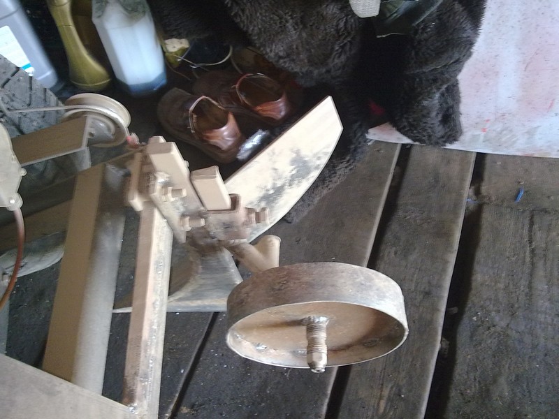

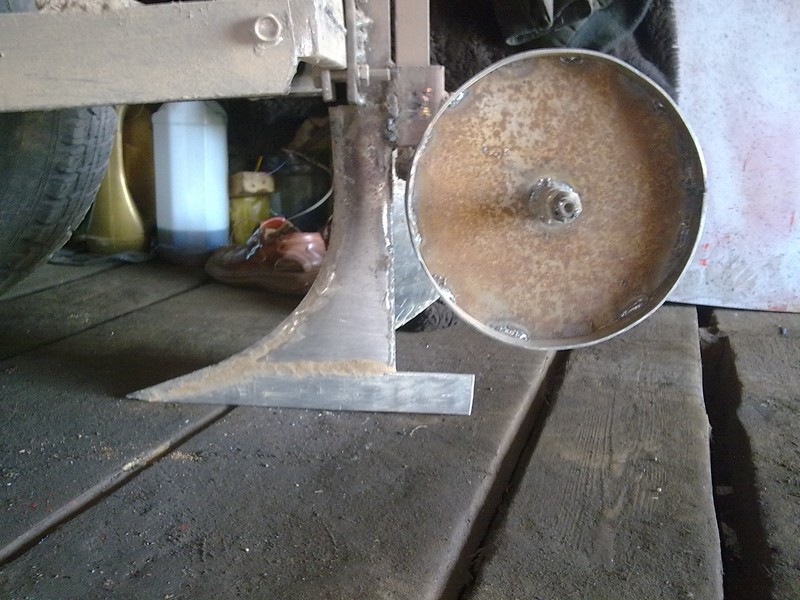

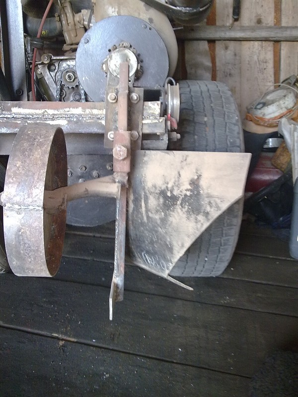

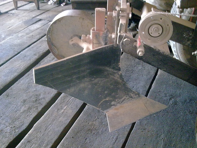

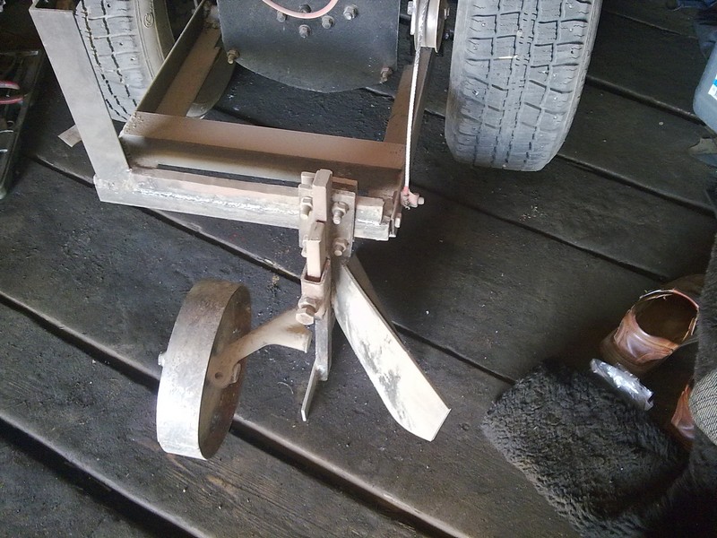

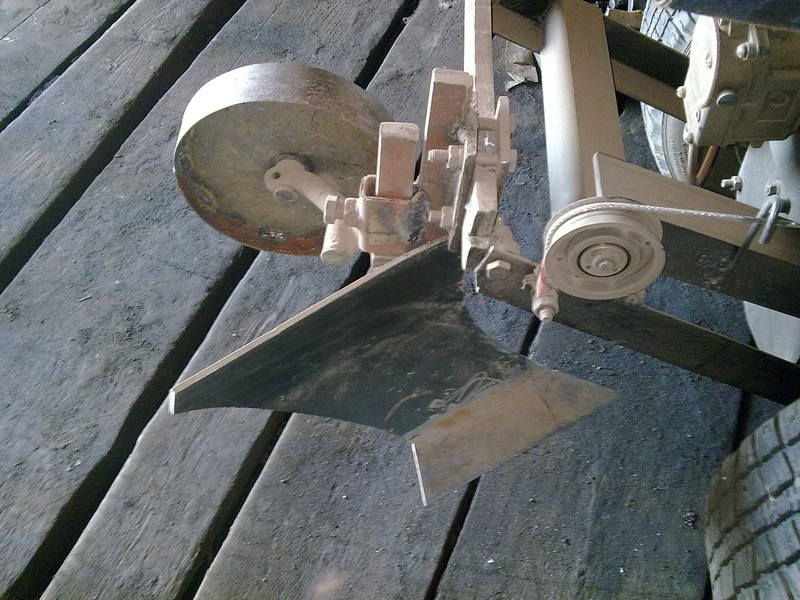

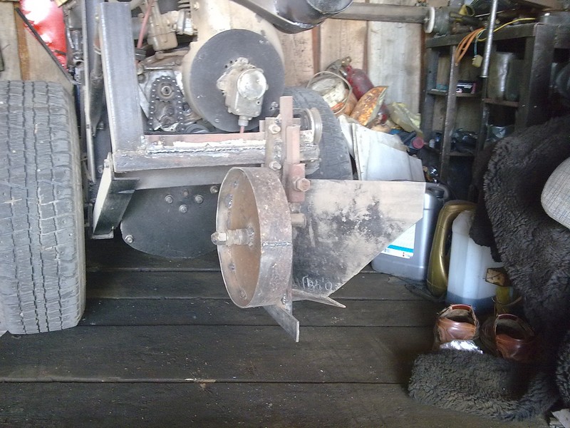

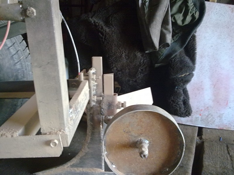

gun29 написал : от какого мотоблока посоветуете плуг, чую самому не осилить
сделан неспеша за день - колесо тоже самодельное, возможно и не совсем правильный - но пашет! Так что попробуйте и у Вас получится!

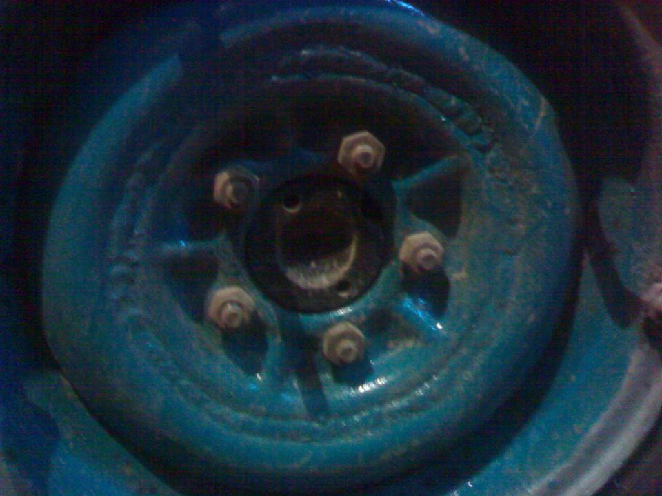

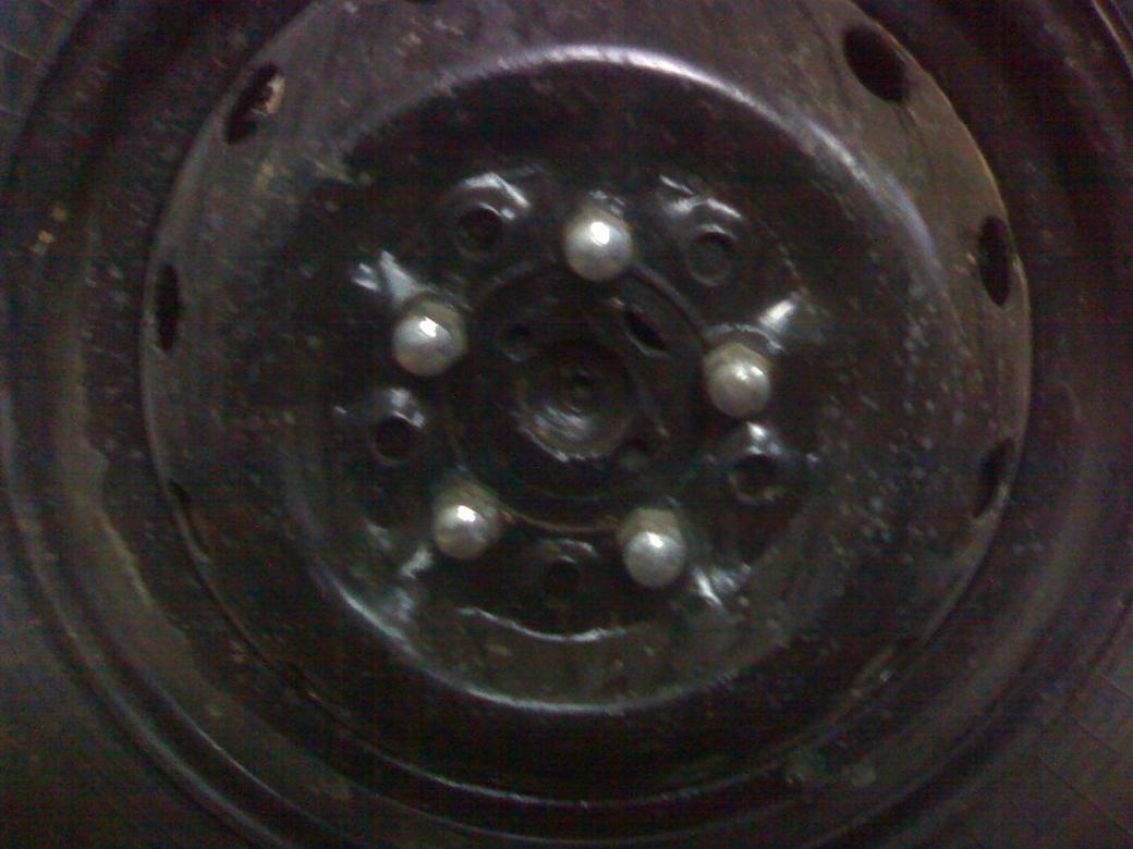

Скажите на какой мост можна поставить диски на 16 ато мост нивы найти немогу , иличем можна его заменить ?

taljn написал : Скажите на какой мост можна поставить диски на 16
Можно диск на 16" переварить под любой мост, уварив в них часть диска от выбранного моста.

klesch а например на москвич 5 шпилек не подходит большой диск ?
