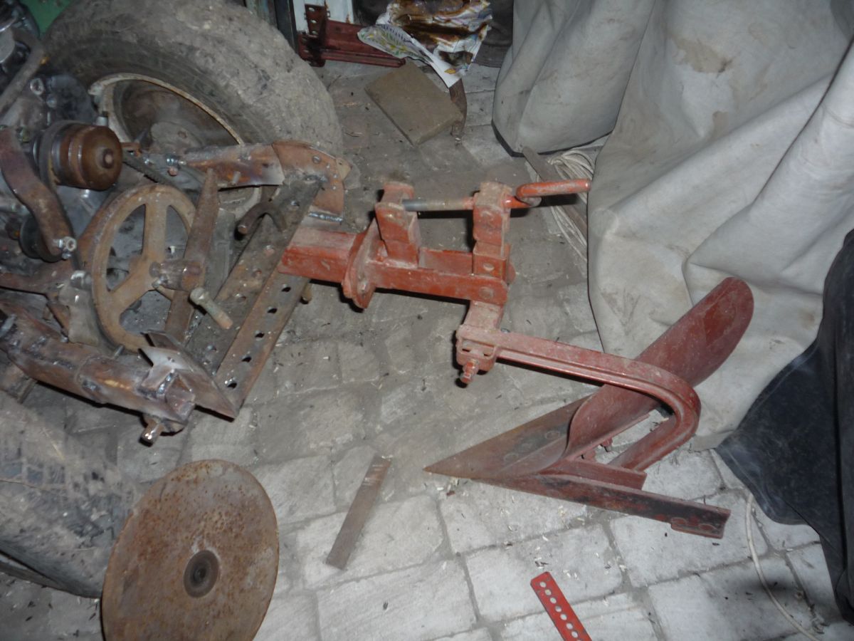

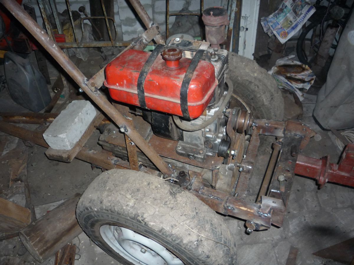

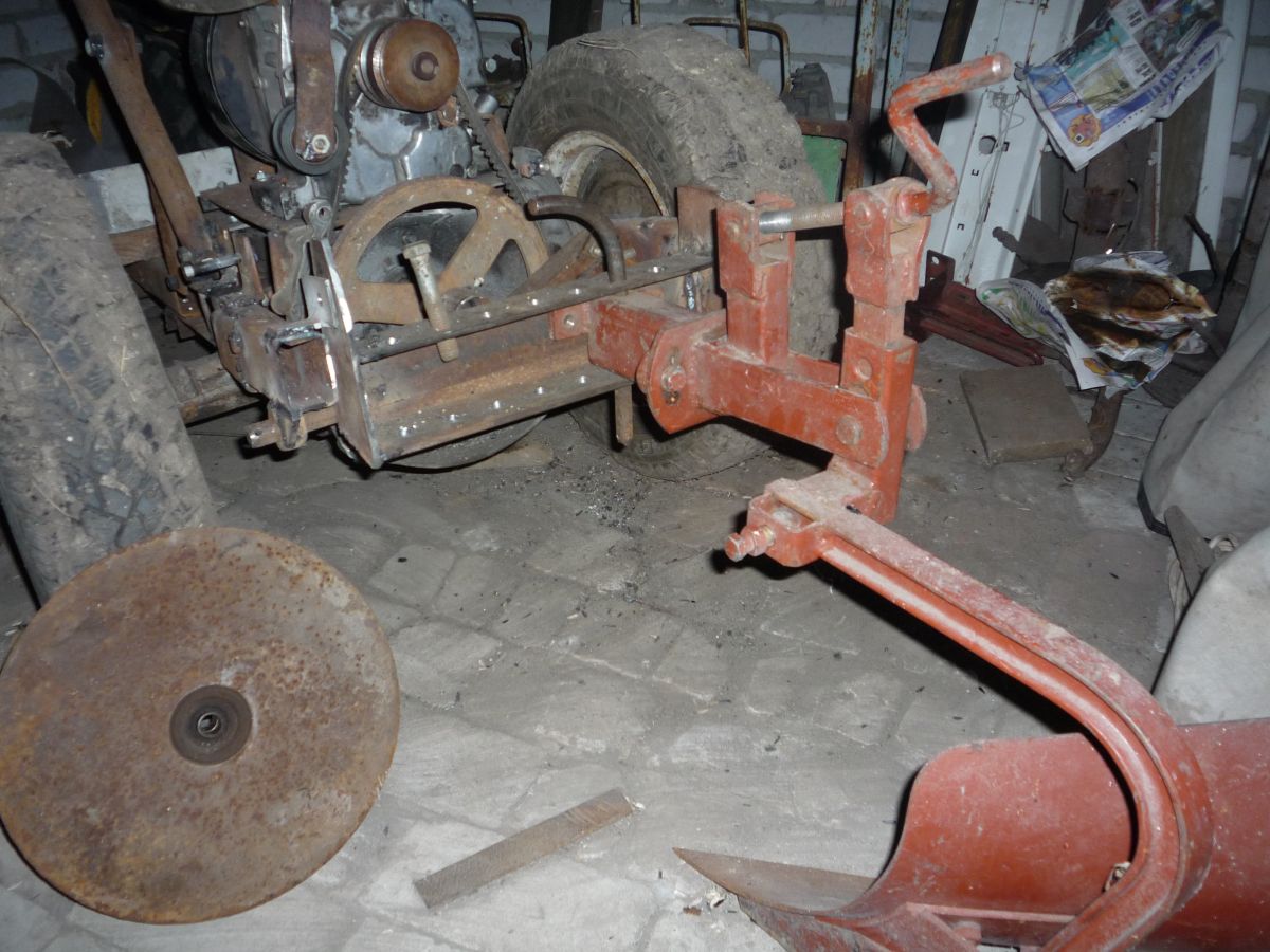

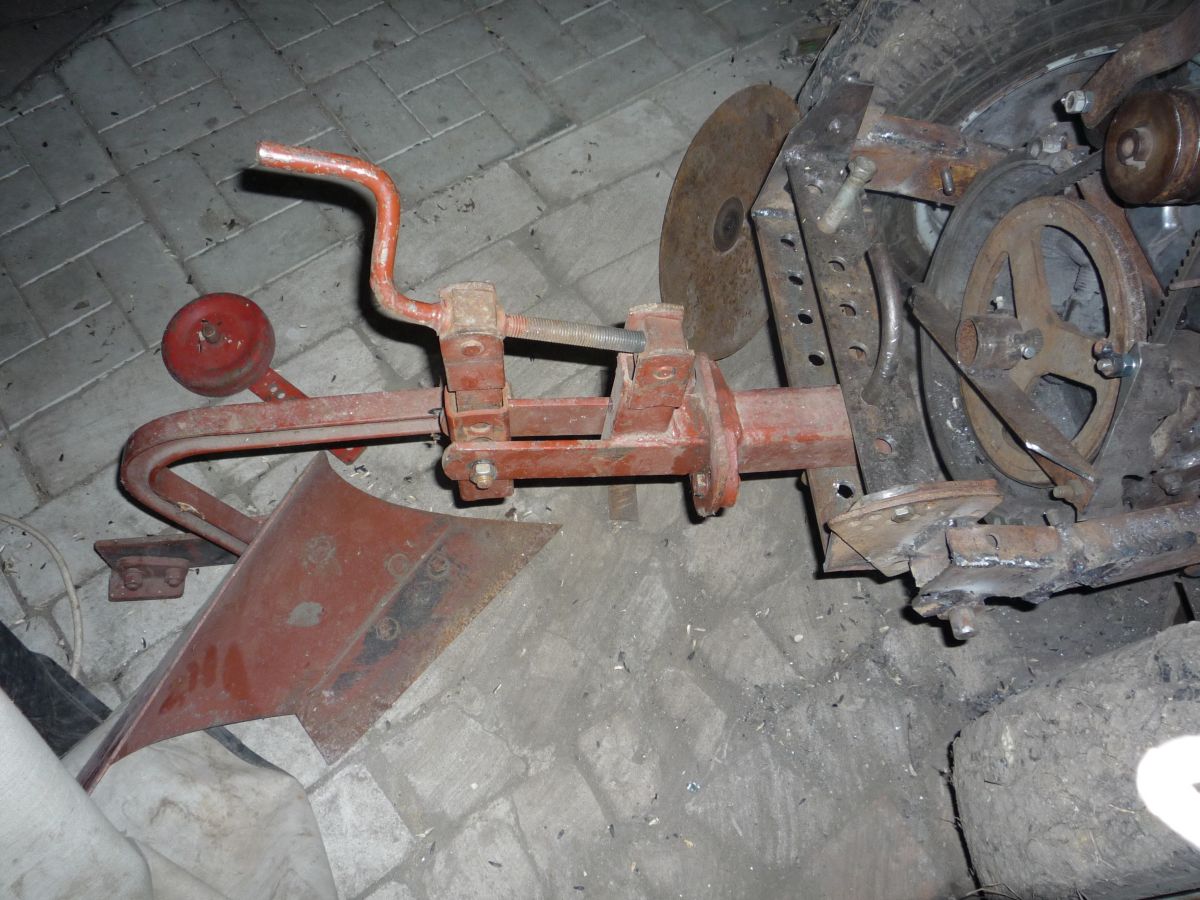

Фото с плугом- плуг взял на время, попробовать. На МБ-1 он шел очень тяжко. Если подойдет- мож выкуплю. Реверс ручек сделал- ну вдруг понадобится задом вперед ехать- это мысли про косилку, и более медленная скорость.

LVN Хорошая работа - пример как обойтись без услуг токарей:clapping. Если не секрет на коробке шкив от чего.

:-) на дороге валялся (серьезно, повезло). 26 см диаметр, так бы чуть больше, но я в поиске. Вообще надо на 2 ремня переходить.

LVN, а как вы планируете им пахать? надо плуг еще правее переносить , иначе он много будет грести земли. или он у вас просто для фото так стоит?

с итим уже надо 2 корпуса плуга делать
