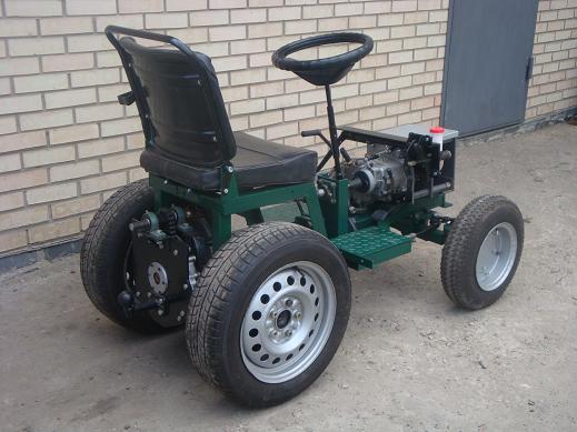

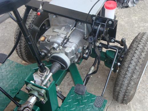

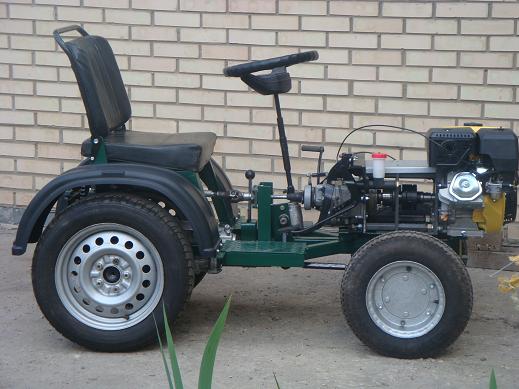

Здравствуйте ребята. Давненько незаходил но тему читал. И как увидел вопрос об Окаматоре. Съездил на дачу. Пофотал. Выставляю фото своего долгостроя. Я уже писал о нём летом, когда начал постройку. О результате судить рано хотя весной планирую доделать органы управления газа, сцепления,тормоза. А там посмотрим что получилось и работоспособна ли схемма.
Аватар пользователя
Алексей E
Регистрация: 06.06.2011
Тольятти
Сообщений: 43
16.03.2013 в 22:24:07
В данный момент рулит, заводится и всё крутится. На кпп ока диф заварен. на кпп заз перевёрнут
