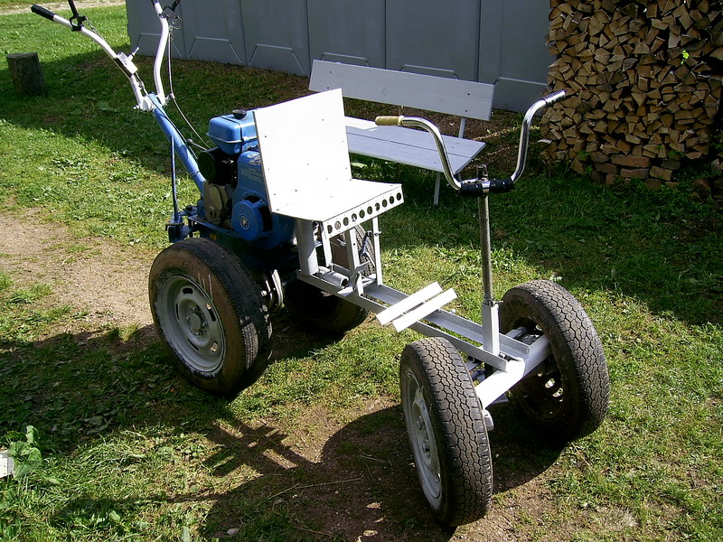

Вариант установки МБ на 4 колеса. По мотивам ролика.

NAP написал : Вариант установки МБ на 4 колеса. По мотивам ролика.
А с какого ресурса фото?

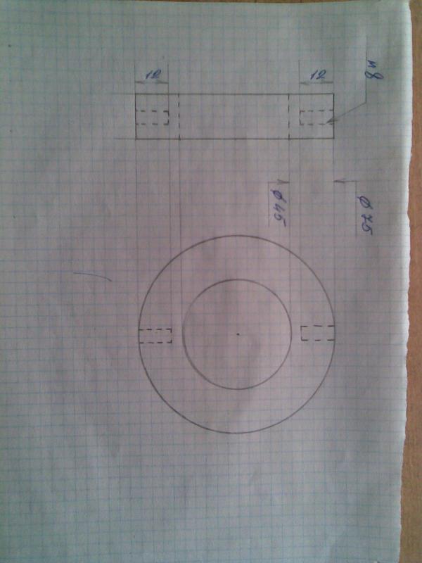

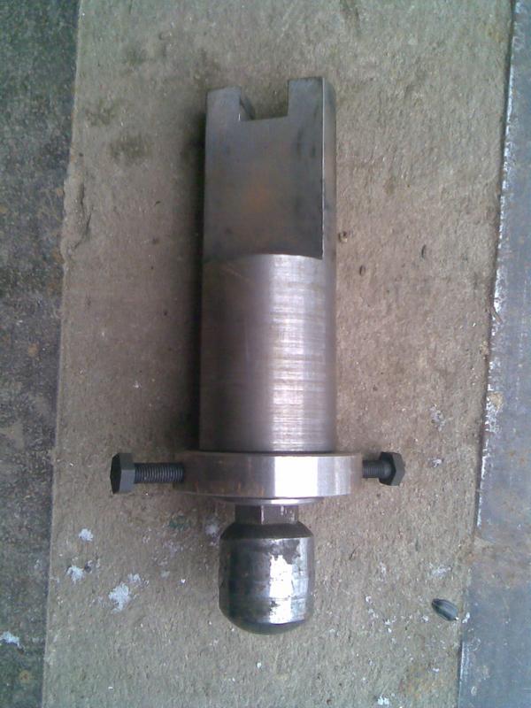

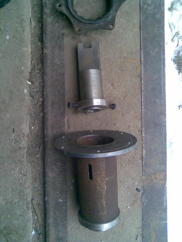

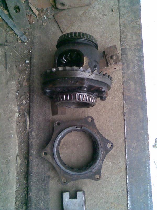

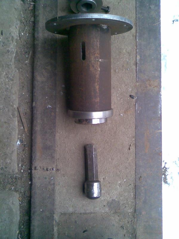

podol
podol
Регистрация: 01.04.2009
Николаев
Сообщений: 231
17.02.2010 в 19:20:34

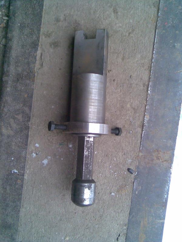

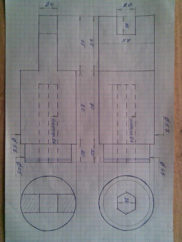

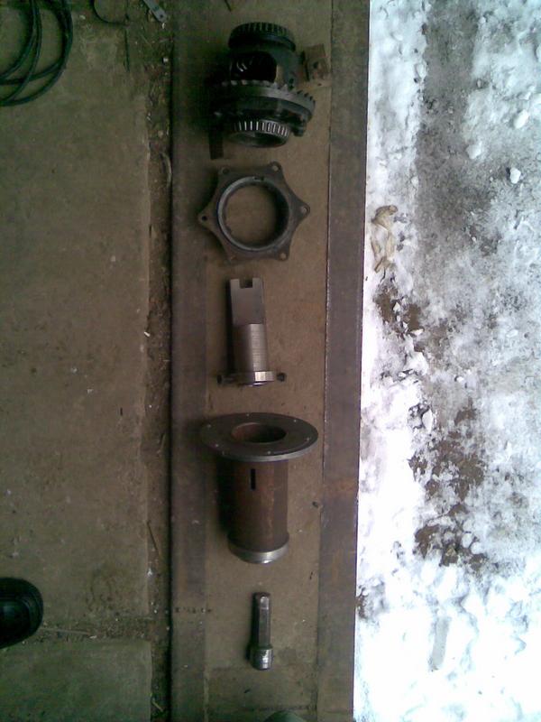

Привет колеги .вот чертежи с размерами и фото как это все будет собираться порядок с лево а право правда готовой полуоси из шестигранника нет вместо ее на фото выколотка думаю разберетесь.На последних двух фотках видно как полуось в сборе передвигается (включ.выкл. блокировку)

2umnyi Там где и ролик на Ютуб.

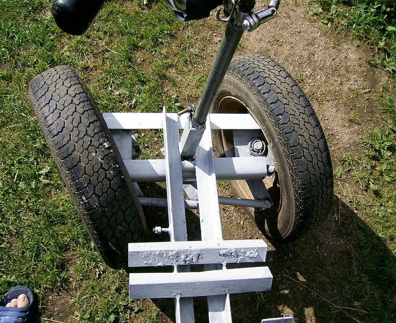

LVN
LVN
Регистрация: 21.05.2006
Липецк
Сообщений: 678
18.02.2010 в 08:09:30

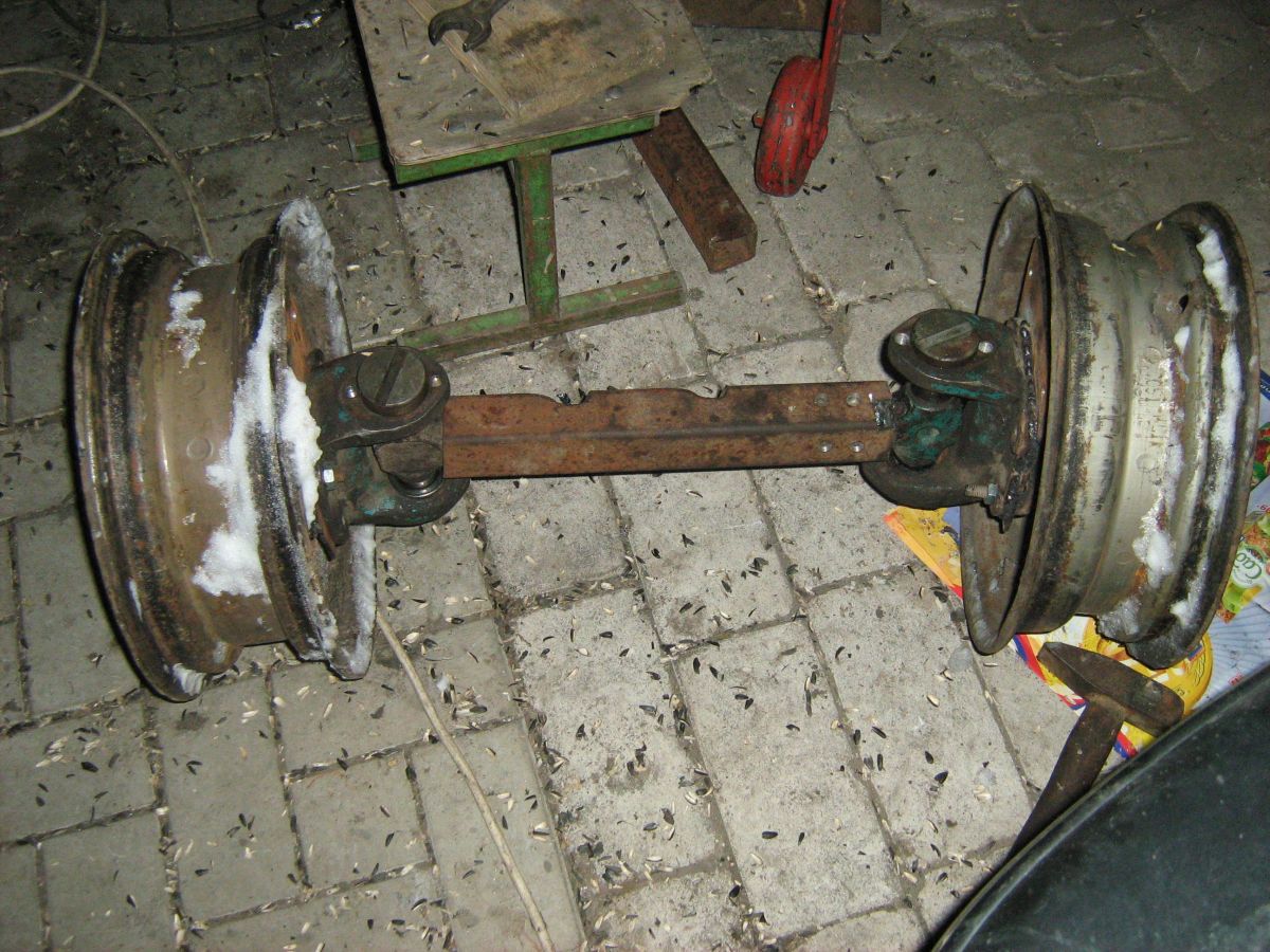

2NAP Спасибо за рисунок, я так примерно и располагал- я срезал переднюю балку с "ходового" москвича- своим ходом на разборку приехал, даже бензин в баке остался. Думаю использовать 5, 6, 2- пункты из рисунка. Вчера подготовил все для сборки второй стороны. Проточил переходную втулку на крестовину, снял лишнее со ступицы. Осталось это сегодня собрать- сварочные работы, без токарки.

19.02.2010 в 08:19:23

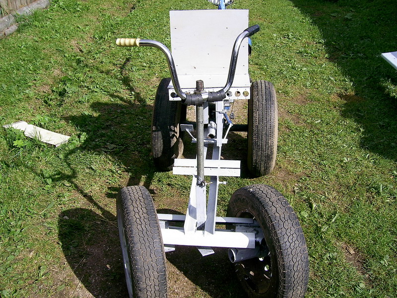

балка почти в сборе
Lysenko
Lysenko
Регистрация: 29.04.2009
Харьков
Сообщений: 934
19.02.2010 в 08:25:48
2LVN
Очень прилично получилось,как будет крепится рычаг рулевой?
