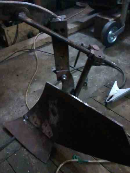

sarmatt написал : Кто мне подскажет при креплении плуга он должен крепится по центру мотоблока или может крепится по ближе к правому колесу чтобы правое колесо не шло по борозде а было сверху.
правильную ссылочку тебе подкинули почитай повнимательней!!а вообще говорить много надо: орегулировках(не знаю как правильно выразится угол входа плуга:угол отвала:растояние от правого колеса(установить можно как хочешь но лутьше как на картинке:конец плуга -начало колеса,и необязательно плуг крепить намертво-незначит что он будет вилять!!))
Посмотрите пост 6590-6591. Там на видео я мотоблок практически не удерживаю . Пр. колесо идет по борозне и все выходит нормально!

Aleksonja написал : Правое колесо должно идти по борозде а плуг иметь вертикальное положение иначе будете петлять по огороду соседям насмех. Правильно орегулированый плуг позволяет мотоблоку идти по борозде не виляя.

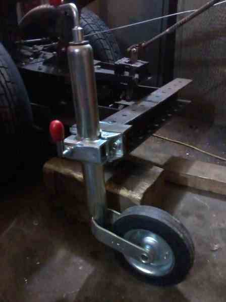

А хто нибуть пробовал пахать когда два колеса сверху.А то я с горячки налепил тут
Aleksonja
Aleksonja
Регистрация: 22.08.2012
Одесса
Сообщений: 135
07.02.2013 в 23:28:13

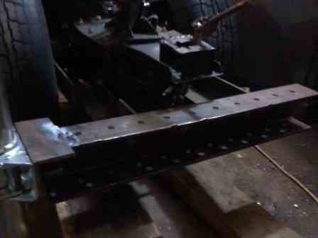

sarmatt написал : А хто нибуть пробовал пахать когда два колеса сверху.А то я с горячки налепил тут
Колесо если уж лепить то не на сцепке мотоблока а у лемеха плуга как на раритетах конных там малое идет по пашне а большое в борозде. Регулировку по вертикали сделайте и сцепка на фото вроде очень высокая, расстояние лемеха к оси блока должна быть 2/1 от ширины колеи. От чего у Вас лемех левосторонний?
sarmatt
sarmatt
Регистрация: 20.02.2012
Кузнецовск
Сообщений: 228
08.02.2013 в 00:16:53
Aleksonja написал : Колесо если уж лепить то не на сцепке мотоблока а у лемеха плуга как на раритетах конных там малое идет по пашне а большое в борозде. Регулировку по вертикали сделайте и сцепка на фото вроде очень высокая, расстояние лемеха к оси блока должна быть 2/1 от ширины колеи. От чего у Вас лемех левосторонний?
чем богаты тому и рады. А высоту сцепки буду опытным путем выставлять, я ее зделал так чтобы плуг в землю уходил на 25 см. А колесо очень большое и потому чтобы не мешало поставил его на сцепку
Aleksonja правильное замечание сделал по поводу колеса,его надо перенести на плуг!!!!!то что он сделан левосторонним считаю ничего страшного,точней одинаково и вынос сцепки у вас в лево(для регулировки достаточно есть куда смещать!!!считаю перенести колесо и в огород на испытание и регулировку на месте!!!
