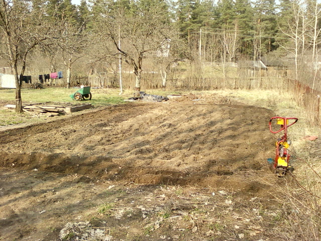

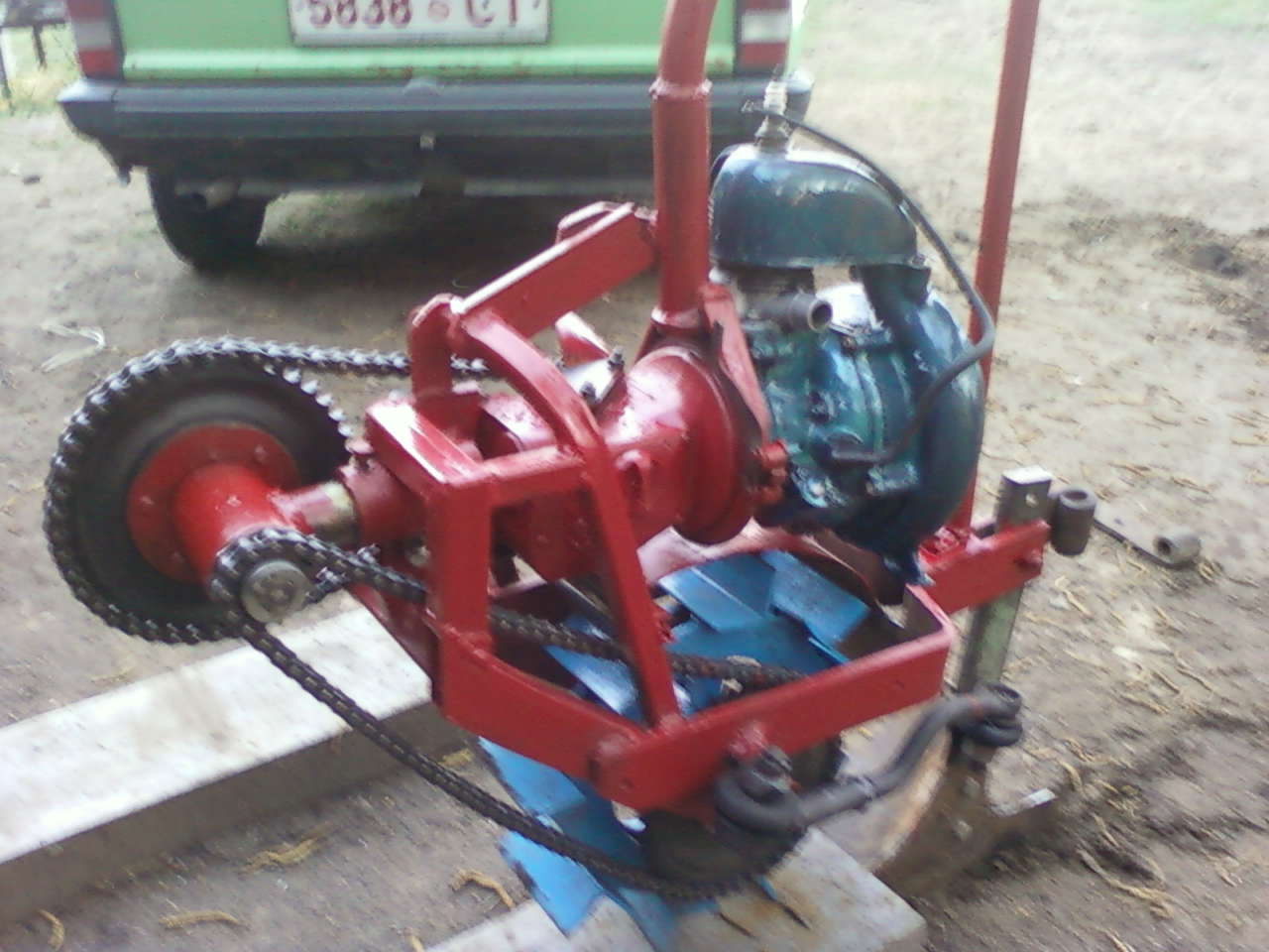

klesch, нормальный апаратец. отец мой пользуется 3 год на даче,и еще один знакомый(недавно видел-все отлично говорит)цацка предназначалась для междурядий.ширина захвата фрезы 12-14см точно непомню.но чегото я в то время с плугом не додумал(в общем слабо разбираюсь)неособо пласт переворачивает,но себе огород я разрыхлял -распахивал правда с перепревшим навозом(таким как сыпучая земля,компост) проблема с забиванием звезды-решалась прогазовкой -опора на пятку. на руки-нагрузка есть-только не особая-огород пропахал на одном дыхании.сейчас поищу фото--

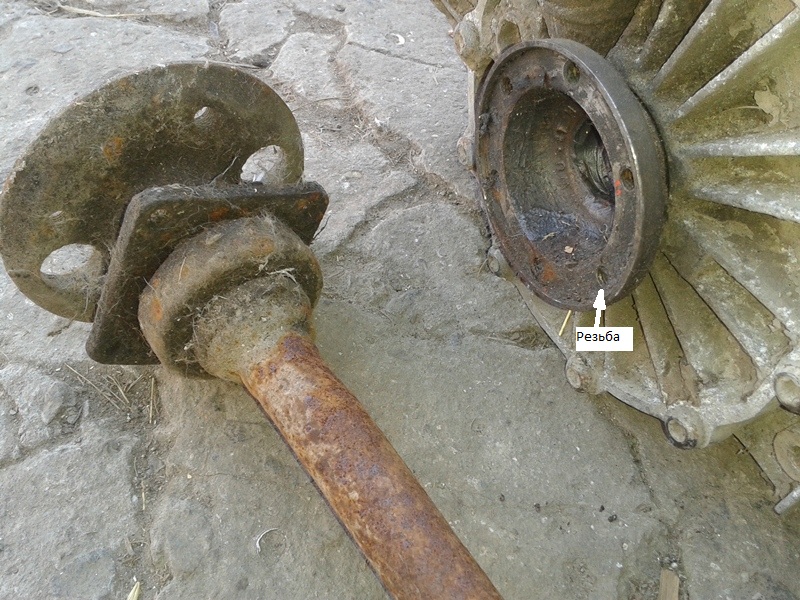

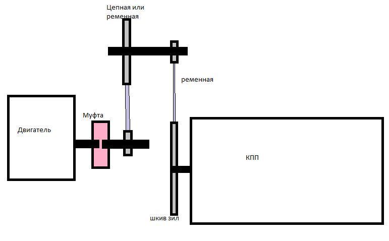

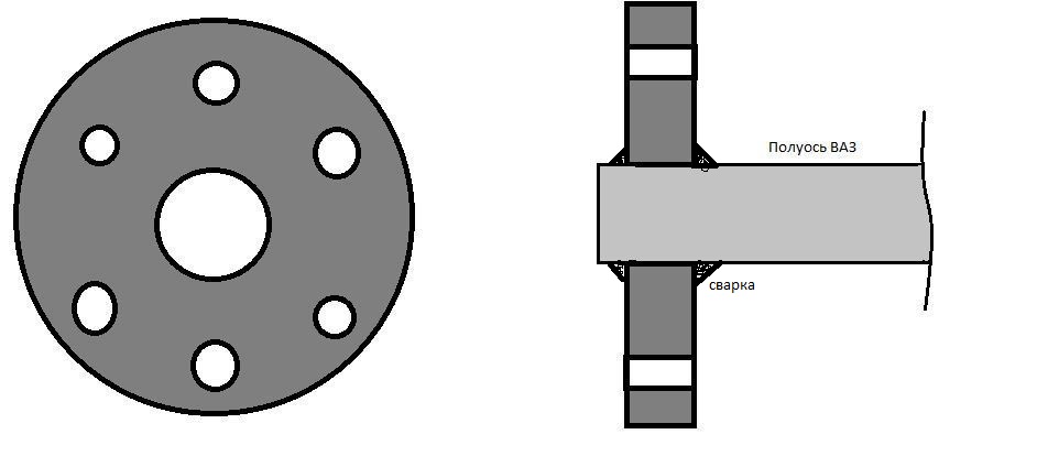

ди гриз написал : Podvoh-h, как планируете зацепится чулками за коробку-раму варить?и редуктор понимаю будет использован-от БП,еще както понижать не решили,сцепление основное от ауди.? перечитал ваш пост--может такого плана вам подойдет. малая звезда на 12 зуб-промвал43-12зуб-большая 43--------(от паннонии 50 зуб.) в сумме в 7 раз понижение. есть еще схема гораздо компактнее но надо поискать и показать.
Соединяю две детали Чулков не будет, только полуось с выточеным блином прикрученым на болты к фланцу коробки вот так: и рама соединенная с полуосью через подшипник. Редуктор от БП не использую, понижение двухступенчатое, перед коробкой ремень, а после мотора не выбрал еще, думал цепь но похоже к ремню нужно склонится. Сцепление на ремне. Примерно такая схема

Двигатель надо брать с редуктором- уже в 2 раза понижение оборотов.

Podvoh-h написал : Сцепление на ремне. Примерно такая схема
Мой нулевой опыт в тракторостроении подсказывает, что правильнее было бы с точностью наоборот: Сначала ремень, потом цепь.
Хотя х.з. , может я и не прав.
Денис! А все таки на Южном был ты, не признал по цивильному, пардон. Это как в анекдоне, " Соседка , стань ка раком! Ааааа Марь Ваннна привет, привет не признала я тебя то. Двигун ну очень прыгающий, себе такой не брал бы. ИМХО
