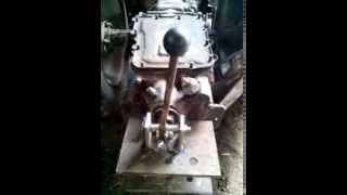

немного выложу отчета и за одно спрошу. как поведет себя сцепление от иж на открытом воздухе , т.е. без смазкипереключение передач на коробке заз на видео рычаг переключения передач

дигриз 01 написал : сборка -компоновка.
:applause: вот теперь понятнее, два шкива для большего выбора скоростей? Блокировку не делал? Чего так с кулисой усложнил?
