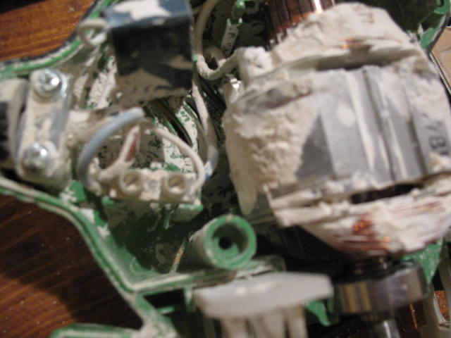

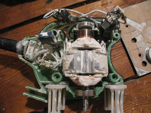

мне неизвестно про ваши обьёмы шпаклёвки, даже с наличием пылесоса это нецелевое использование. В ЭШМ гипсовая пыль в итоге уделает передний подшипник, с последующим клином и разрывом подошвы. Я уже писал на этом форуме, и ещё раз скажу что через мои руки прошли ЭШМ первой 5-ки брендов. были и такие, что даже не рекомендовалось шлифовать 400-ми и 800 номерами, а тут гипсовая пыль ( которая ещё мельче )

изначально я о такой машинке и говорил. на снимках вибро шлифмашина. она же ПШМ.
