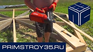

Hilti_Team,
Два года назад хотел купить пистолет Hilti GX 90-WF и не купил ( ушли от монтахных работ ) А если бы купил , были бы такие проблемы и у меня , как в ролике ? Газовый монтажный пистолет Hilti GX 90-WF - Отзыв после месяца использования
Сейчас , это как -то разрешилось , нашли причину и вручную уже не нужно добивать гвозди ?
Вячеслав_Б
Вячеслав_Б
Регистрация: 26.05.2010
Сообщений: 3031
30.10.2014 в 16:46:55
90 мм - это предел длины гвоздей для этого пистолета. Дерево - очень неоднородный материал. Об этом и говорит то, что часть гвоздей не добита. Вариант только один - по возможности использовать более короткие гвозди.
