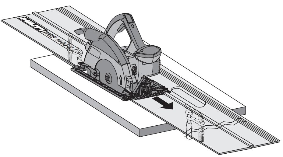

Паша 62 написал : Hilti_Team,Скажите, с шиной больше ни чего не прояснилось?
Паша 62, вы в Москве бываете? Загляните на Масловку, пощупайте. Я не знаю точно, что вам надо. Вот еще картинка:

В Москве бываю очень редко . А размер нужен от края шины до гребня и сам выступ.

Размер от одного края до гребня - 120 мм От другого края до гребня - 65 мм Ширина гребня снаружи - 15 мм Высота гребня - 10 мм

Hilti_Team,Спасибо большое еще раз! Очень похожи на Фестул .

Паша 62 написал : Очень похожи на Фестул .
Или Мафель, раньше у них пилы заказывали. WSC85 до сих пор в линейке. Новые не знаю чьи. Может Протул? Сборка чешская :)

Kvost написал : Или Мафель,
Мафель с Фестулом одинаковые по своим размерам?

Паша 62 написал : Мафель с Фестулом одинаковые по своим размерам?
Да. Шины у них одинаковые.

Kvost написал : Да. Шины у них одинаковые.
Это с фига ли?

Подошва пилы 255 По размерам совпадает с Фестулом.
