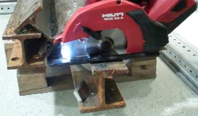

master.msk написал : Швеллер 24-й за сколько распилит поперек?
Вот кадр из фильма с распиливанием швеллера. Ширина полки швеллера, как видно, около 100 мм. 19-я секунда полета. К сожалению, видео не вставляется.
