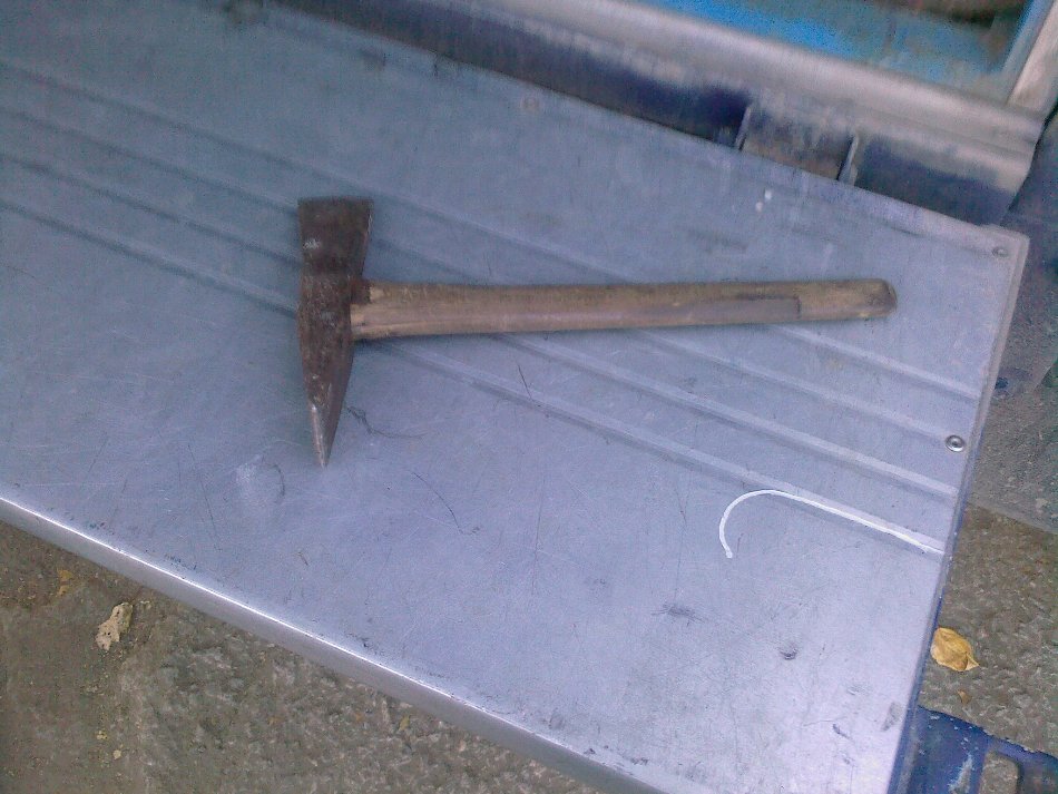

Alex___dr написал : Чаще всего у сварных вижу обычное слесарное зубило с приваренной ручкой...
Самое оно, что надо. Уменя такой, пруток 12+зубило. Сварено тем же инвертором, что имею и обработано зачистным кругом на болгарке. Дискомфорта при работе нет.

ANGELJT написал : молоток для отбития шлака???
Чем пользуюсь

DED написал : У меня вот такая приблуда
Ни разу такого инструмента в руках не приходилось держать.

Я ещё на сваренных решётчатых конструкциях обгрызаю шлак гвоздодёрными клещами (такое крошение шлака с приложением статических усилий в нужных местах и под нужными углами почти бесшумно по сравнению со стуком по прутковому каркасу) этими же клещами можно обкалывать шлак и стукать ими по подкладному (под удар) калёному шурупу, точно приставляемому острием или ободком шляпки в нужном месте к сколу и мало тупящемуся или даже самозатачивающемуся в процессе работы при забивке острия в шели и острые внутренние углы. Этими же клещами можно удерживать мелкие детали в начале приварки. Форму грызущих и захватных челюстей клещей я пока не оптимизировала (пользуюсь такими удобными, какие они есть для гвоздодёрства) но можно и наварить (отковать) удобные шлакогрызные и шлакокольные зубчики-рожки и губки по форме хватаемых деталей.

andreyka73 написал : я тоже приварил ручку железную к зубилу!вот и весь молоток для отбития шлака!
Вчера испытал новую болгарку (125), как раз обтачивал сварной шов на молотке для отбивания шлака. Видок немного у молоточка поправил. В работе он вполне устраивает.

andreyka73
andreyka73
Регистрация: 04.05.2010
Минск
Сообщений: 28
01.10.2010 в 10:59:33
вот
