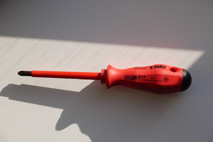

vasskar написал : Felo или Lux Profi (OEM феловской 600-й серии), лучше не найдете.
Вроде не 600-й серии, а 400-й. Кстати. у Фело в ручке у есть гелевые вставки, а у Люксаа нет. Но качество отверток отличное, как у Веры или Вихи, берите смело. От инструмента фирм Гедоре и Кнайпекс у меня приятные эмоции. Было пару изломов, но скорее из-за неправильного применения и несколько раз был брак.У бокорезов Кнайпекс арт. 1426160 для зачистки 1.5 и 2.5мм2 жил, отломился кусок губки между отверстиями для зачистки. У других бокорезов при перекусывании кабеля НЮМ 3*2.5мм2 отломился кончик на правой губке и отслоилось хромовое покрытие. У 160мм бокорезов Гедоре при перекусывании тонкой проволоки средней твердости замялись губки с обоих сторон. Все случаи были признаны гарантийными и инструмент был заменен без вопросов.
vasskar
vasskar
Регистрация: 02.10.2007
Сообщений: 1859
01.12.2009 в 22:11:52
Schultz написал : Вроде не 600-й серии, а 400-й
Там и та, и другая. К покупке рекомендуется 600-я. 400-я - дорогая
Schultz написал : у Фело в ручке у есть гелевые вставки, а у Люксаа нет.
Нет у 600-й серии никаких вставок, тем и ценна http://german.zp.ua/php/felo_600a.php
