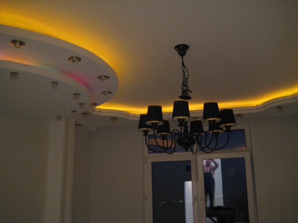

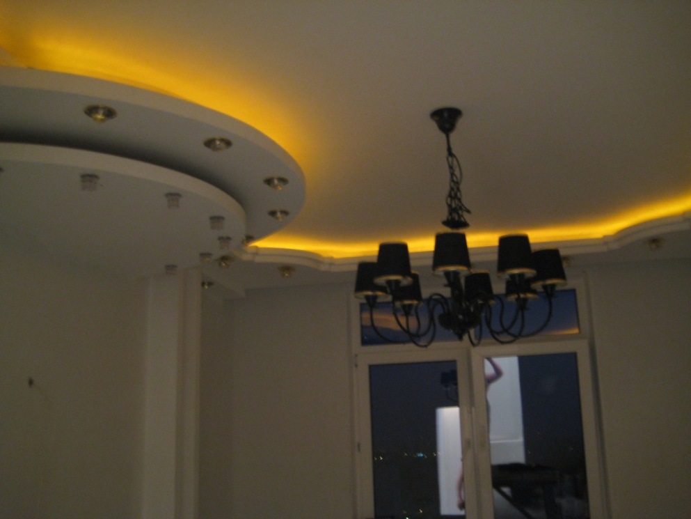

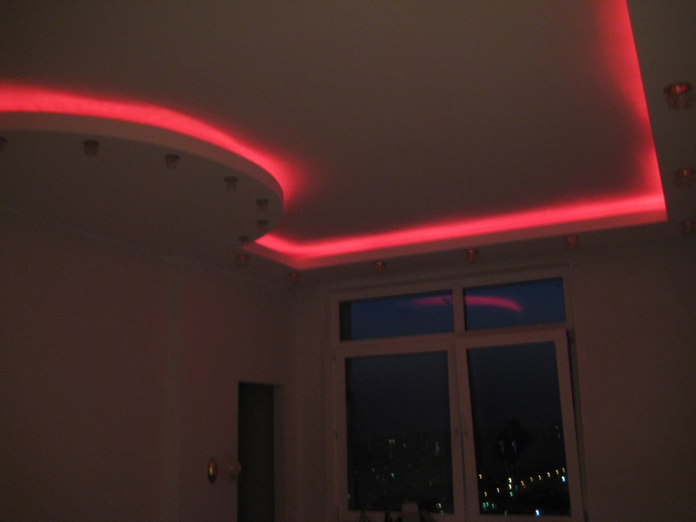

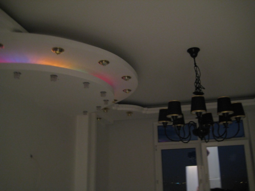

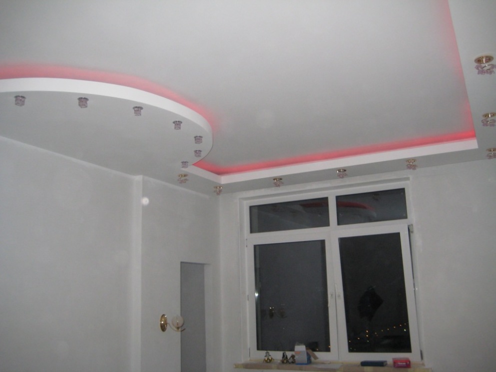

avmal
avmal
Регистрация: 25.05.2006
Сообщений: 33773
05.12.2009 в 13:39:00
dmitriev01 написал : Сделайте,будьте добры.
Вот пока то, что смог вспомнить.
dmitriev01
dmitriev01
Регистрация: 21.02.2009
Сообщений: 3602
05.12.2009 в 23:52:36
2avmal ,спасибо.Это всё светодиодный? Не понятен пятый снимок,это в одной ленте разные светодиоды??? У нас такого не встречал:(
avmal
avmal
Сообщений: 33773
06.12.2009 в 00:22:38
dmitriev01 написал : .Это всё светодиодный?
Если честно, то я и не помню уже, что это за дюралайт был, но мне думается, что не LED - обычные лампы накаливания.
dmitriev01 написал : это в одной ленте разные светодиоды???
Да. Если у вас таких нет, то можно и самому сделать из разноцветных шнурков, соединив их муфтами.
