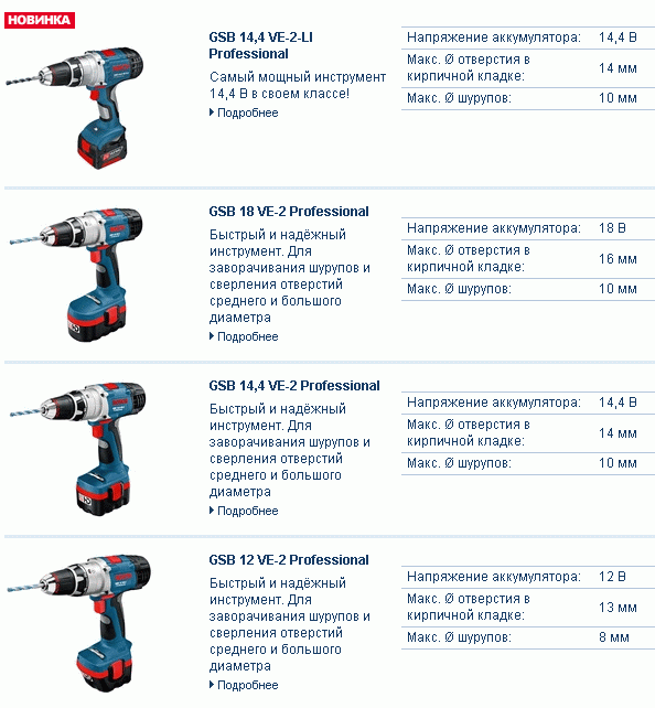

n-p-n написал : на шуруповёртах допручки почему-то только на ударных предусмотрены.
Если рассматривать аккумуляторные шуруповёрты, то доп. ручки предусмотрены у мощных моделей. А у слабеньких моделей доп. ручек нет. А ударный шурик или нет, это для наличия доп. ручки - без разницы.

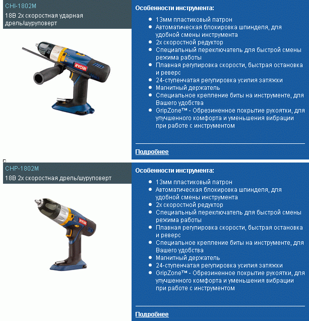

toliX написал : неправда ваша Makita 6349
В общем, да. Но бывают и исключения:
ADM05 написал : доп. ручки предусмотрены у мощных моделей. А у слабеньких моделей доп. ручек нет
так должно быть всегда, вроде бы... Однако посмотрим: Райоби ударный и безударный:
модели одинаковые, отличаются только ударностью... Феномен? :)
