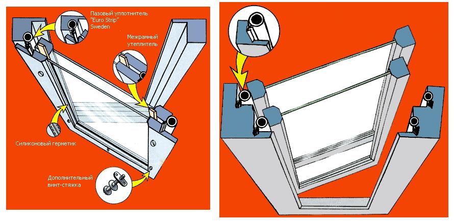

http://mastercity.ru/vforum/showthread.php?t=9658 (ветка с общего по ремонту окон)
http://www.oknarama.ru/tu.html (окно)
Стекла сажать буду на замазку, а уплотнитель надо как на картинке.
Имеется обычный маленький фрезер.

2арт Дверь примерно такая, только шире - 1.20 http://www.alf.ru/katalog_doors.php?tovar=1&tovid=12&s=1 Дверь со штапиком труднее в изготовлении. В варианте без штапика есть только брус со скруглеными гранями и паз по всей длине бруса. После этого брус покрываем морилкой, лаком, на шкантах собираем дверь, шурупим. Вся дверь состоит из шести поперечных брусьев, двух вертикальных, стекол и длинных шурупов. Все. В варианте со штапиком требуется еще и штапик сделать из того же материала. Да еще штапик должен быть длинным, поскольку стыки портили бы внешний вид. Конструкцию двери, размеры поперечного сечения бруса я срисовал на выставке у компании Альф. ИМХО без штапика дверь и проще, и интереснее она получается.
2Nikolaj Извини, влез в тему, повернул разговор в другое русло. Но незавершенка двери из-за этого уплотнителя меня несколько беспокоит. Что касается твоего вопроса - я как-то видел, как в общем коридоре ремонтировали окна соседей. Одна из контор, которых по телеку рекламируют. Они работали небольшим фрезером, подобным тем, что есть в приведенных выше ссылках. Мне тогда подумалось, что подобную приспособу для фрезера можно соорудить и самому. С другой стороны, судя по картинке по приведенной тобой ссылке, вполне можно обойтись и обычным фрезером с параллельным упором, либо закрепив на подошве фрезера брусок в качестве направляющей. Вопрос и в том, сможешь ли ты купить уплотнители в розницу. Я в свое время смог найти контору, которая продавала в то время уплотнитель лишь большими партиями http://www.tbm.ru/ Может сейчас что и изменилось...
