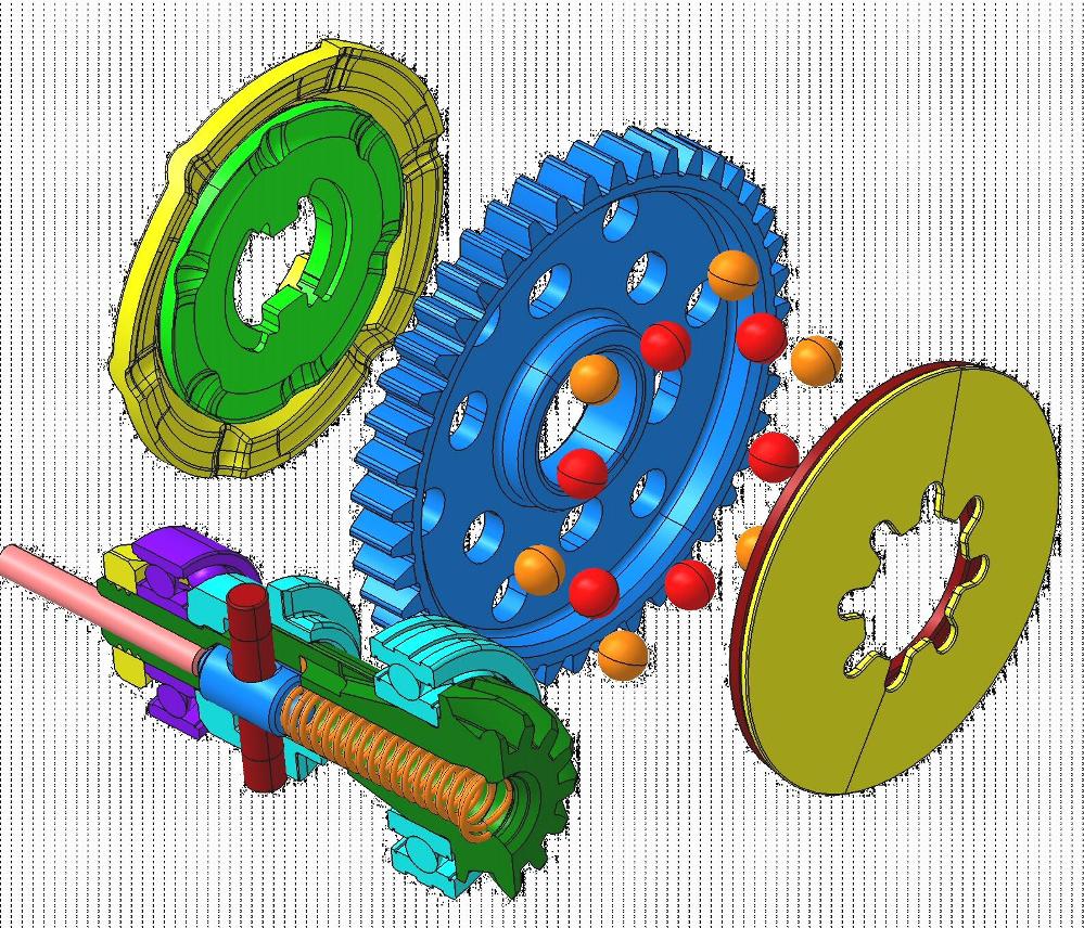

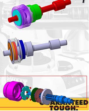

SERGIUS написал : Пока понял, что эта муфта вроде бы как защищает перф от избыточных нагрузок
Не столько инструмент защищает от перегрузок, сколько человека от травм. Особенно на SDS-MAX машинках
А муфты на инструменте бывают разные в основном храповые, как показал Service-man, также могут быть фрикционные ну и шариковые. шариковые используются в шуруповёртах. На картинке изображена муфта SDS-MAX перфоратора она имеет две ступени регулировки- для работы с бурами и для работы с коронками.
