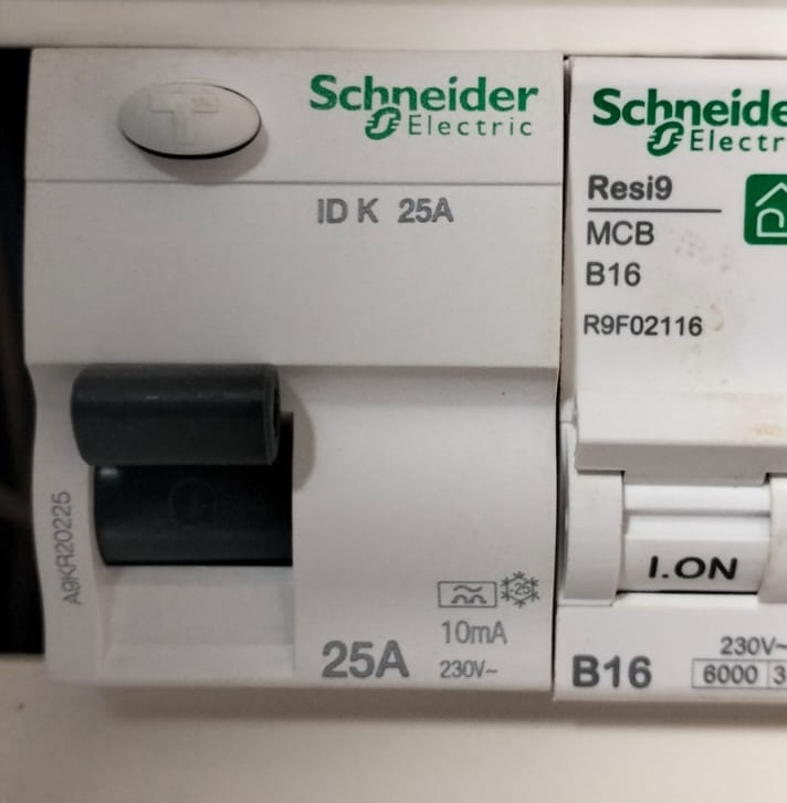

21.05.2025 в 17:20:42
BV написал 21.05.2025 в 17:10
Потому что 10 вероятно будет выбивать
Стоит и не выбивает, заземление тоже есть. Уже лет 10...УЗО

BV, шина PE есть, можен на каждую линию установить по 10ма что бы не выбивало, но очень дорого получается.

Дымчатый,  Что под ним подключено?
Но техника может иметь немного разные токи утечки, проводка разной длины, влажность.... Допуски диф защиты по току срабатывания. Помехи в сети.
Да и зачем так много, как у ТС вешать на одно 10ма?

Распределить линии на 2 УЗО по 30ма будет достаточно, если очень хочется - 2 по 10, но большого смысла в этом нет. И естественно на линиях автоматы.

Дымчатый, много оборудования в мокрой зоне вот и думаю как распределить(стиральную машину, сушильную машину, 2 полотенцесушителя электрических, освещение в 2х сан узлах, посудомоечную машину и розетки + водонагреватель накопительный)

BV, попробую разбить на 2 узо 25а и 10 ма

У вас уже кабели проложены, или пока только проект?

двухполюсной АВ на (стиралка+розетка для фена). Свет-отдельно.

А они не со своим УЗО идут?
У автора вопроса кроме этого еще ЧЕТЫРЕ устройства с ТЭНами, и еще освещение где в драйверах стоят фильтры питания, и проводка намного длиннее тк 2 санузла которые обычно в разных частях квартиры. И от ЛЕД света больше ВЧ помех и помех от пусковых токов.
Ваш пример здесь не актуален совершенно и только вводит заблуждение.

BV написал 21.05.2025 в 18:36
Вполне себе актуален, если не городить огород из одного УЗО на все потребители. Вы это предлагаете? И, кстати - чам Вам диф не угодил в случае автора темы?
