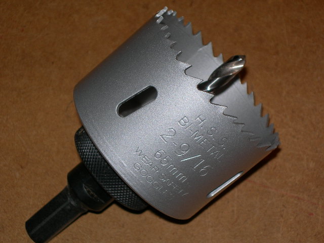

Требуется в брусовой стене просверлить глухое отверстие под подрозетник для скрытой проводки. Чем и как ?

Marsik написал : Требуется в брусовой стене просверлить глухое отверстие под подрозетник для скрытой проводки. Чем и как ?
Технически это сделать не сложно электродрелью с помощью кольцевого сверла см. рисунок.
Но на счет допустимости такого решения, я ОЧЕНЬ СИЛЬНО сомневаюсь, спросите в разделе "ЭЛЕКТРИКА"
Только после этого придется долго и нудно долбить стамеской для аккуратного извлечения сердцевины.

IS написал : Только после этого придется долго и нудно долбить стамеской для аккуратного извлечения сердцевины.
А бетоне зубилом? Коронки для бетона констрктивно похожи! Поперек волокон скалывается без проблем.
Для установки розетки требуется идеальное дно отверстия? Сколько стоит предложенный выше вариант сверла, и какая дрель нужна для сверления 60мм? Для такой коронки достаточно 600 Вт-ной двухскоростной (на первой скорости) дрели!
Тем более, что скрытая проводка в дереве запрещена!

2Alex___dr Это точно про запрет! Стоит конечно дороже обычной коронки, но и задачи она немного другие выполняет. На то и написал как вариант! А 60-ю T-TEC смело потянет. :)

Liki написал : 2Alex___dr Это точно про запрет!
