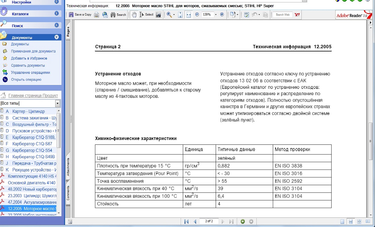

Dmitry K
Dmitry K
Черкесск
Сообщений: 366
31.12.2009 в 11:41:13
BECHA написал : PS кстати вот в этом документе написано: Температурная точка вспышки: 71°C (cc)
У HP Super так и есть. Вот что пишет MediaCAT.
Я искал аналог обычного HP

BECHA
BECHA
Регистрация: 23.05.2007
Сообщений: 2590
31.12.2009 в 12:07:00
2Dmitry K
тоесть получается у обычного HP вспышка 230, а у HP super 71 ?
PS переводчики жгут - термин "Pour point" - температура застывания (потери текучести) перевели как "Температурная точка течения (пурпойнт)" - очевидно переводили он-лайн переводчиком с общими словарями.
Dmitry K
Dmitry K
Черкесск
Сообщений: 366
31.12.2009 в 12:13:57
По докам получается. Кстати HP Super позиционируется как бездымное. Мы его не возим, в розницу слишком дорого будет.
