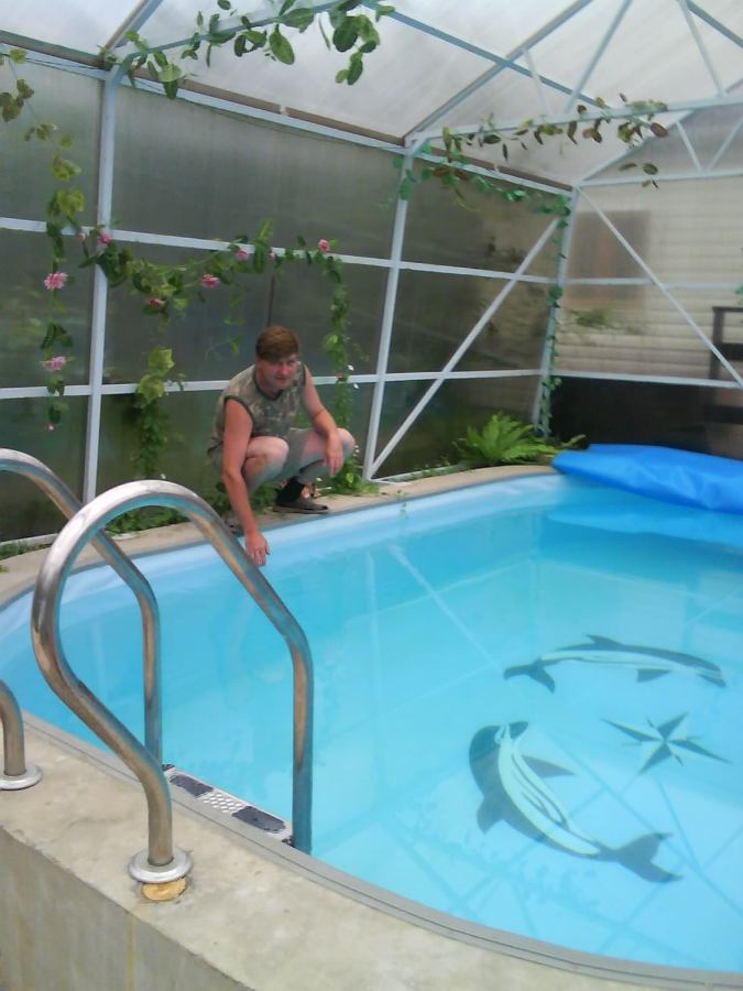

Как самому поострить уличный бассейн зимой? Зима, самое подходящее время для строительства бетонного уличного бассейна. Преимущества зимнего строительства:
  1. На строительную площадку беспрепятственно может заехать грузовой транспорт (если летом он проваливался и буксовал на мягком грунте).
  2. Землеройным работам не мешают грунтовые и дождевые воды. Недостаток только один: Требуются дополнительные энергозатраты.
Наибольшую сложность представляют работы по сооружению стационарного бассейна вне закрытого помещения. В данном случае для условий России кроме обычных задач по защите от грунтовых вод и предотвращению утечки воды из бассейна (что может нанести непоправимый вред ближайшим постройкам из-за размыва грунта) приходится решать вопросы обеспечения морозостойкости конструкции. Дело в том, что даже после слива воды из уличного бассейна в толще его конструкций и под керамической плиткой может сохраняется капиллярная влага, которая при замерзании может разрушить конструкции и приводит к последующим протечкам и отслаиванию облицовки. Чашу бассейна обычно сооружают из железобетона Для бетонирования чаш применяют тяжелые бетоны высоких марок (М250, М300) с антигидрофобными добавками и пластификаторами. Чем выше качество бетона, тем надежнее конструкция, но важно строгое соблюдение технологии бетонирования. Перед бетонированием необходимо установить закладные детали и все необходимые элементы технического оснащения бассейна. Различного рода трубопроводы и т.п. Для армирования чаши бассейна используют только качественную арматуру, строго соответствующую расчету и обработанную антикоррозионными составами. При бетонировании применяют индивидуально изготовленную для конкретного проекта опалубку. http://www.stroyplan.ru/artcls.php?showitem=83
С чего начать? Для начала нужно определится с формой и объемом бассейна. Форма бассейна может быть практически любая. Например: круг, овал, луна, запятая, огурец, матрешка, квадрат, многогранник, восьмерка, селедочница или что позволит ваша фантазия. Округлые формы предпочтительнее, так как они кострукционно прочнее. Нужно понять, какая глубина вас устраивает, и желаемый рельеф дна. Рассчитать толщину стенок бассейна. Важно заранее знать, какое оборудование будет установлено (вмонтировано) в конструкцию бетонной чаши бассейна. И изготовить соответствующие закладные из плотного пенопласта или деревянных закладных. (Нужно понимать, что закладные должны будут без труда удалятся при разборке опалубки)
Расскажу о самом простом бассейне, который я построил в поселке ВНИИГаза на Каширском ш. И привяжу к зимней технологии. Бассейн в виде прямоугольника 6х4 с закругленными краями.
  1. Очищается соответствующих размером, с запасом не менее метра, площадка.
  2. Планируется ровно в уровень. (Выбранную землю желательно уложить на подстилку. Возможно придется отогревать замороженную землю кострами. Для отогрева очень удобен каменный уголь с отходами пиломатериалов).
  3. Намечается контур (периметр) будущего бассейна.
  4. Основную копательную работу может выполнить экскаватор (если земля не сильно промерзла)
  5. Далее потребуются высоко квалифицированные землеройщики. Их задача с точностью до 5-15 сантиметров выкапывать и ровнять котлован (с запасом вовнутрь).
  6. Одновременно делается настил вокруг периметра будущей чаши бассейна ширинной 200-300мм (две доски 25х100-150мм).
  7. На этом этапе хорошо бы иметь печь буржуйку (можно сделать из бочки или тепловую пушку) и шатер (можно из крепкого полиэтилена). Отапливаться котлован должен и ночью.
  8. И вот, котлован с очень грубыми контурами готов. Продолжение следует.

  1. И вот, котлован с очень грубыми контурами готов.
  2. На настил укладывается бруски (60х120), которые пройдут через центры окружностей закруглений и закрепляют их. В брусках просверливаются отверстия под направляющую трубу (В центрах окружностях). Трубы вставляются строго вертикально и вбиваются в дно котлована. Теперь есть направляющие для радиусов.
  3. Привязываем к трубе веревочный радиус с «Сечкой» на конце. Сечка, это гибрид шпателя и лопаты (дворники ей колят лед на тротуарах). Можно плоско обрезать саперную лопатку. Сечку привязывают к радиусу за шейку.
  4. Глина (суглинок) на стенах не должна пересыхать или течь. Снимаем сечкой слой за слоем по всей высоте закругления.
  5. Выравниваем (сравниваем) плоские стены котлована. (Хорошо, что мы делаем бассейн зимой. Мороз остановил верхние грунтовые воды, дождь не размоет края. Мы смело используем грунтовую землю вместо внешней опалубки).
  6. Параллельно плотники готовят внутреннею и внешнюю верхнею часть опалубки. Для этого они нашли идеально-ровную, выставленную четко по уровню (прям на удивление) площадку. Это ледяной каток. (хорошо, что начали делать бассейн зимой. Ведь летом трудно найти ровную площадку, а на газоне вообще не удобно).

21.12.2009 в 18:06:48
Я тут паралельно еще статью делаю, вот и отвлекаюсь. Извините за задержки. А еще у меня к компу очередь стоит.
  1. В качестве опалубки подходит доска 25х100мм (не шире). Для поперечных креплений ДСП толщиной 25мм.
  2. Делаем заготовки (сигменты) закруглений нужного диаметра за минусом 25мм на толщину доски. Распологатся они будут так: первая в самом низу, вторая через 200мм выше, следующая через 300мм, следующая через 400мм, через 400мм. Прибиваются доски к ДСП гвоздями 70х2мм. (для опалубки поднимаемой краном все крепится саморезами). Аналогично собираются щиты , но +25мм к размерам..
  3. Сигменты потом смонтируются (соберутся) внутри котлована.
