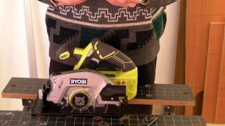

Сделал обзор купленой недавно пилы Ryobi RWSL 1801M
Первые впечатления вполне положительные. ЛДСП режет без проблем. Край ламината естественно не идеальный, есть небольшие сколы. Не понравилось то что пила быстро забивается пылю, ибо плохо ее сдувает.

seaam7
seaam7
Регистрация: 07.02.2010
Сообщений: 177
25.10.2013 в 01:51:30
cпасибо! супер обзор! все ясно и понятно!
