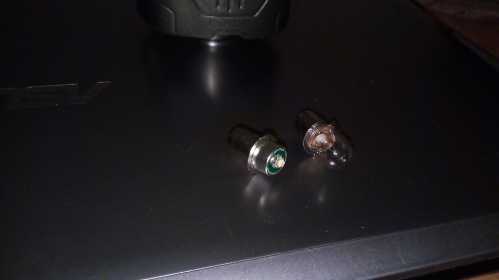

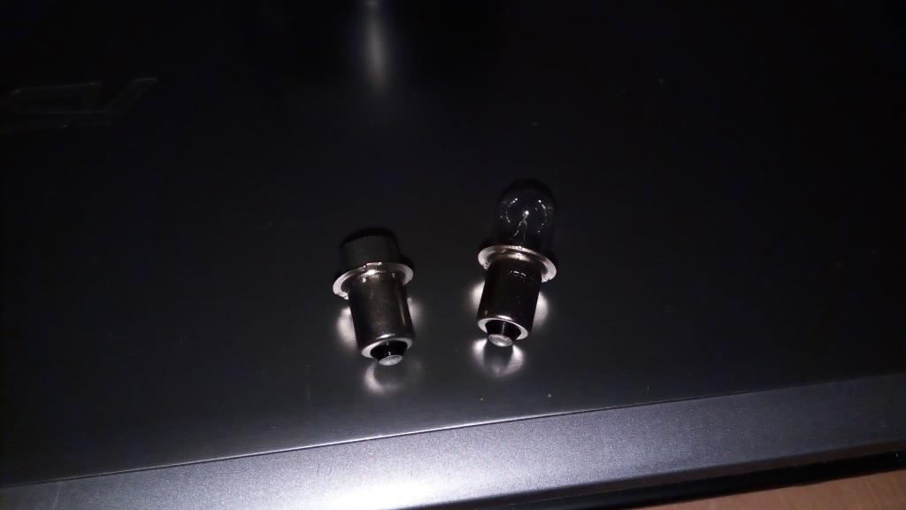

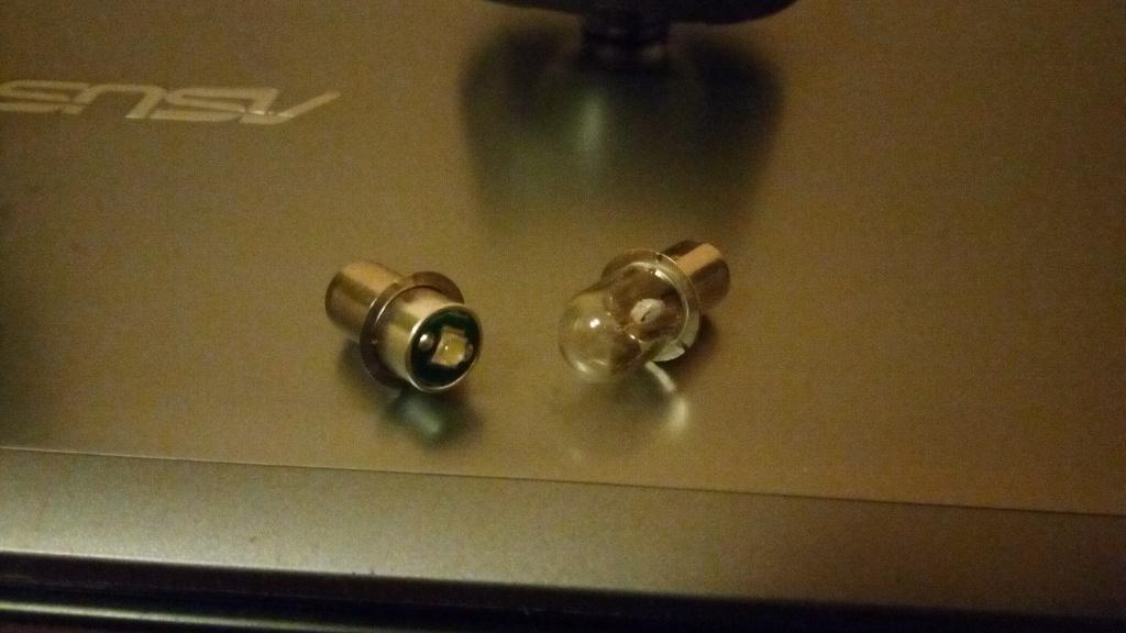

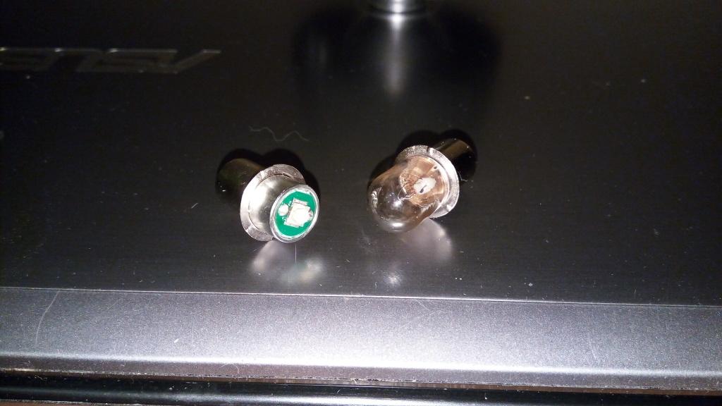

26.12.2016 в 23:01:01

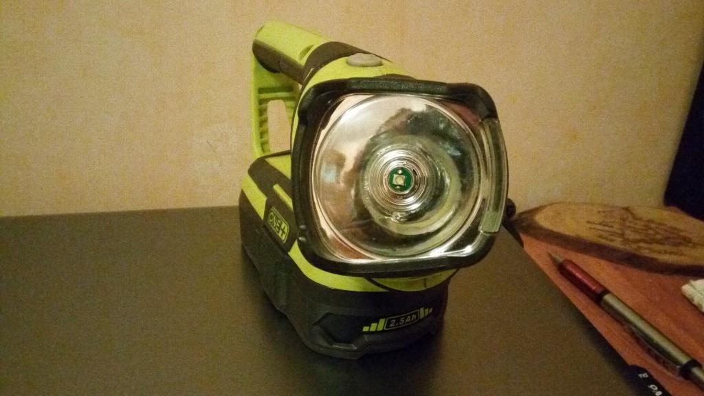

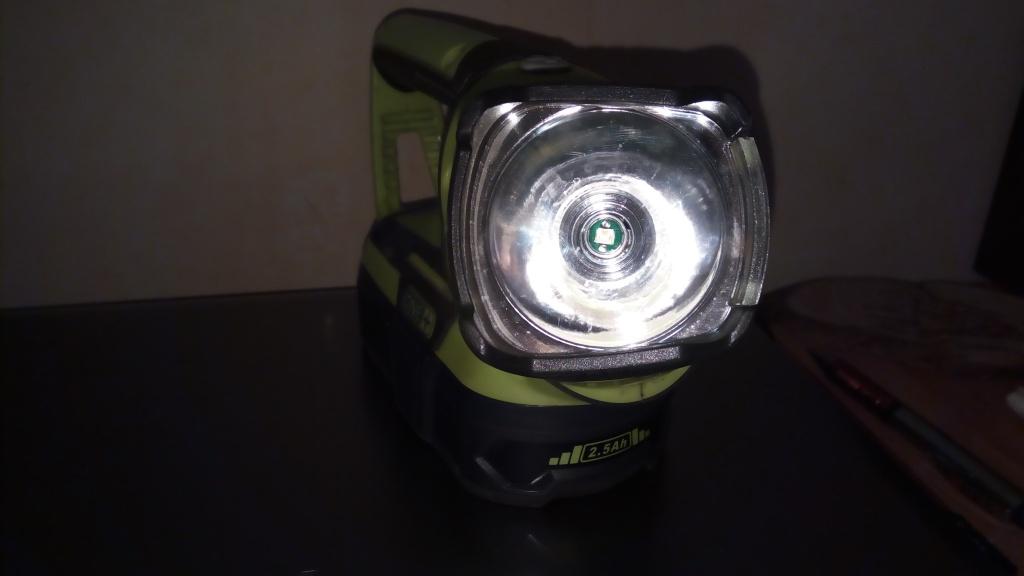

Всем привет! Решил поделиться опытом модернизации своего фонаря. То есть,место криптоновой лампы установил LED.Что могу сказать, я восхищен изменениями. Фонарь перестал греться, светит ярче, работает от батареи дольше! Потребление лампочки 5W, диапазон работы 6V-24V. Цена вопроса с доставкой 6,69$,или 423,66 рублей., кому как удобней. Время ожидания посылки 4 недели. Все встало без каких либо изменений. Вот ссылка:https://ru.aliexpress.com/item/1-PCS-P13-5S-E10-CREE-XPG2-5W-1W-3W-flashlight-bulb-emergency-light-bulbs-3v/32736710168.html?spm=2114.13010608.0.0.dMEPlQ&detailNewVersion=&categoryId=200004345
Сергей.Kz
Сергей.Kz
Регистрация: 03.04.2016
Алматы
Сообщений: 64
26.12.2016 в 23:03:59
Вот фото:

Сергей.Kz написал: Потребление лампочки 5W, диапазон работы 6V-24V.
Сергей.Kz, Ба! Вот будет удивление, у некоторых на форуме, что оказывается существуют светодиодные лампочки с НОРМАЛЬНЫМ диапазоном напряжений!

27.12.2016 в 00:32:30

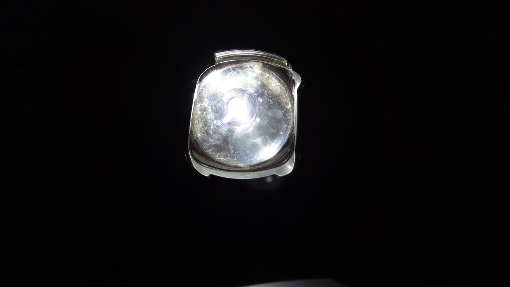

sensey371, Ага!!! ;) И ничего не надо колхозить,все уже придумано давно! Кстати от батареи 2,5 а , фонарик с этой лампой просветил более 5 часов вместо светильника,когда отключали свет, на индикации батарея показывала еще 2 деления. Нагрева при этом никакого не было.Я очень доволен!

Сергей.Kz, можно еще пару фото светового пятна например на расстоянии 5 метров, у LED свет рассеянный угол больше или на лампе линза?
