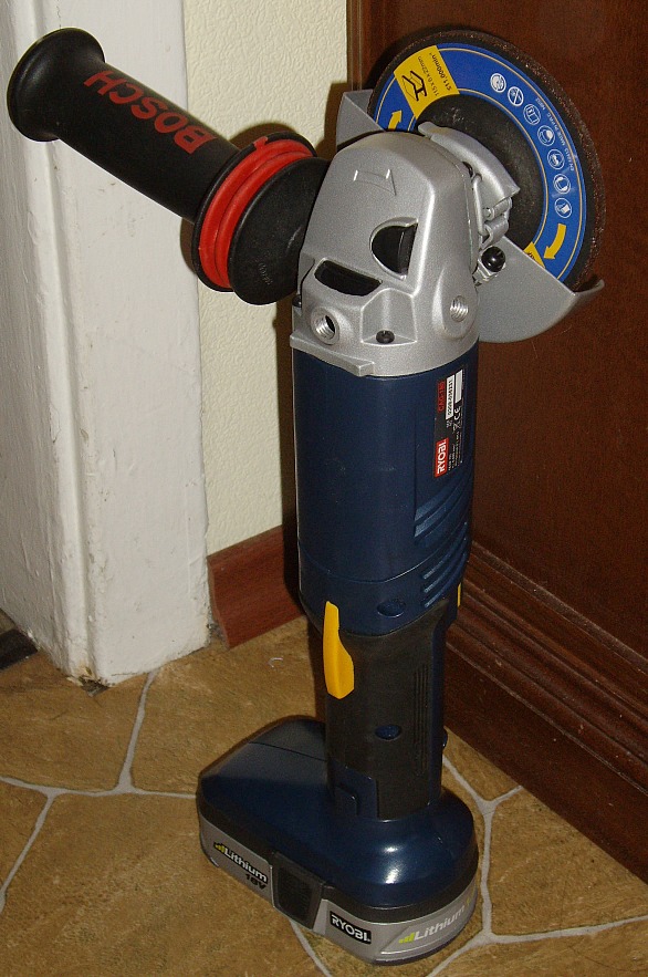

свежий пример применения УШМ с АкБ. Предыстория (старая): сорвана резьба в аллюминиевом фланце, к которому прикручивается корпус термостата. Решение: болт перевёрнут, вставлен наоборот, а чтобы головка позволила до упора войти в отверстие (отверстие там вплотную к углу), головку сточил на 2/3 по окружности до ножки. И затянул снаружи гайкой с прессшайбой. И рядом красавица, которая сделала это простым и удобным прямо на парковке.

...Особо красива левая часть....:)

я заметил, что первое что вы делаете с УШМ это выкидываете штатную рукоятку.

не всегда. Только, когда штатная это заслуживает. Впрочем, у Райоби не самая плохая - длинная, и есть место для хранения ключа от фланцевой гайки ;)

И устанавливает Бошевскую антивибрационную. А это одна из лучших, если не самая лучшая, на сегодняшний день. Тюнинг инструмента.:)

2 ADM05 кстати, на днях в Мерлене видел зелёную бошевскую болгарку маленькую. Ну бюджетная такая вся, даже корпус редуктора - пластик. Но с антивибрационной ручкой. Однако, несколько другой, чем эта. Но конструкция аналогична.
