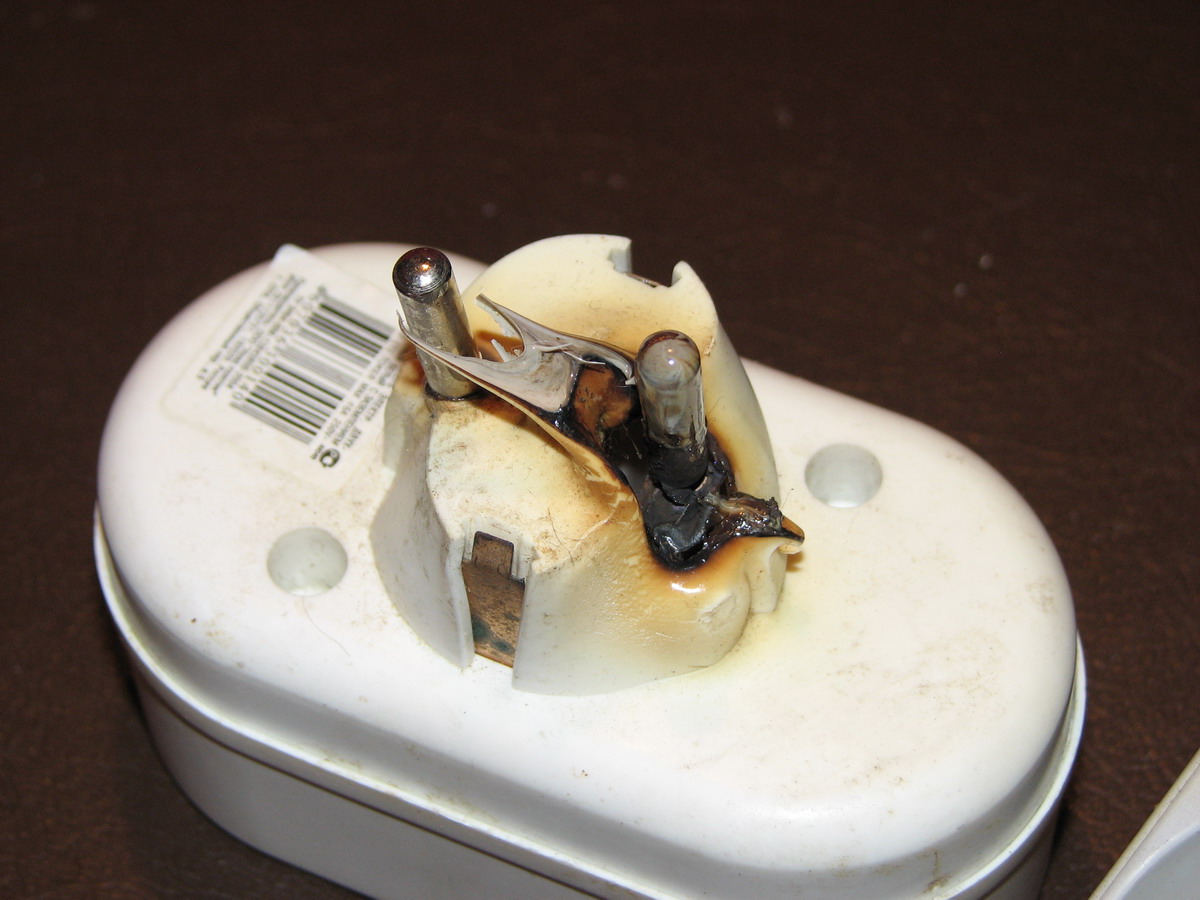

Ситуация такая второй раз в жизни - первый случай был со старым штепселем (ему лет 30), подумал - время не пощадило. Тут же срок службы изделий нескол...
Вот пожалуйста. На фото его внутренности, заземляющие контакты отогнуты мною вниз, что бы открыть обзор. Более фоток нет - виновник отправился в мусо...
