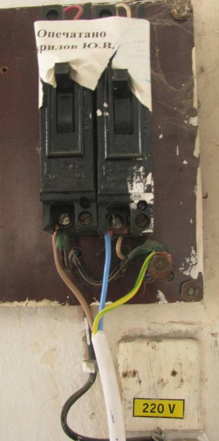

-sahara- ответил в теме:
сгорел промышленный тепловентилятор. кто виноват?
выводы - сгорел электромагнитный пускатель. электрик не правильно подключил.
23.12.2010 в 22:10
вобщем сегодня подключили все как следует. действительно наш "электрик" завел на 380. мне сегодня сервис-инженер перемерял - показал.(таки т...
23.12.2010 в 21:11
Bladiclab ну...паутина справа - это для декора.это не самое страшное, что может случится.
а вот на счет решения "не в мою пользу"...то мне б...
21.12.2010 в 18:21
второй тепловентилятор просто включили и отключили. сейчас провода на щитке выглядят так же, как на фото, которое я выложила.
мерять - при мне меряли....
