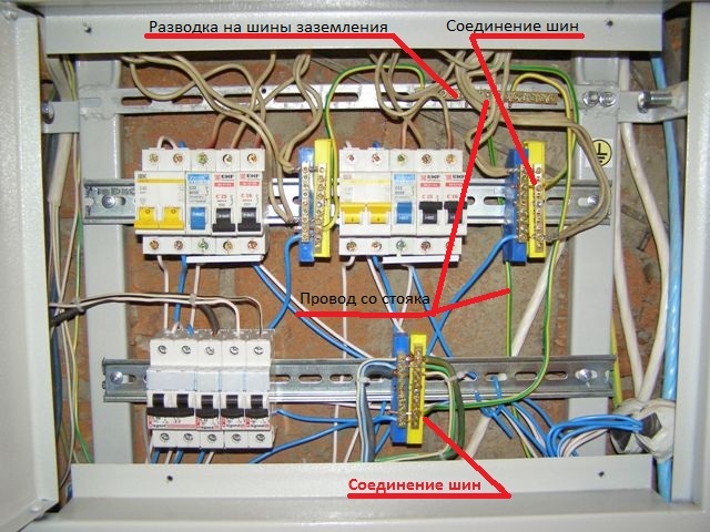

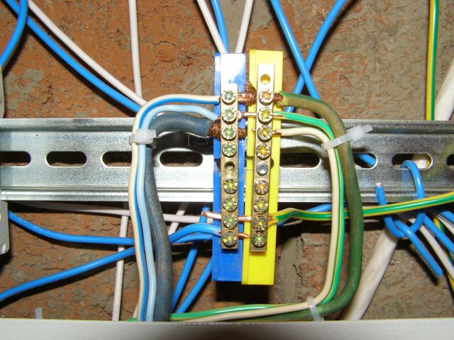

    Немного прочитал про TN-C, TN-C-S и т.д. Понял, не моего ума дело. На форумах люди голову ломают, где какая система. Откуда у меня в подъезде идет про...

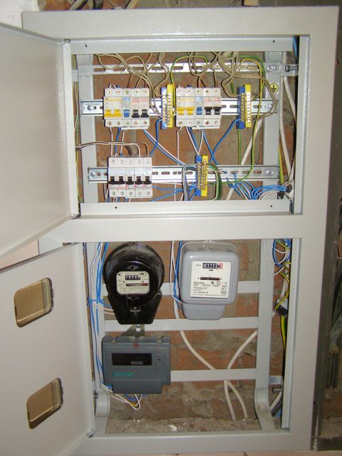

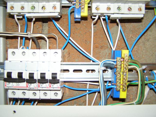

    Приемки еще не было. Монтаж был сегодня. Просто мне показалось подозрительным такое объединение рабочего ноля и заземления. Придется распечатать фот...

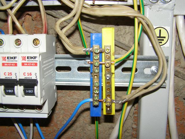

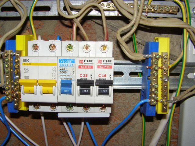

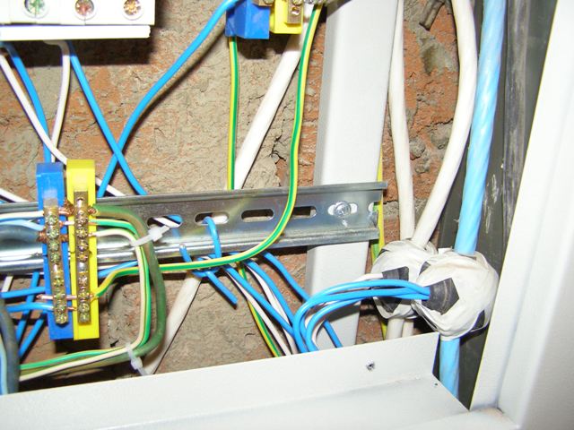

    Разводка по щитку сделана проводом одного сечения (визуально). Они чуть толще моих 2,5мм. Наверно в 4мм. Вот как выглядит орех заземления: Вид вбли...

    Прошу прощение за дилетантский вопрос: PE - это защитная земля, или по моему просто "земля" (то есть желто-желеный провод)? С ореха желто-з...

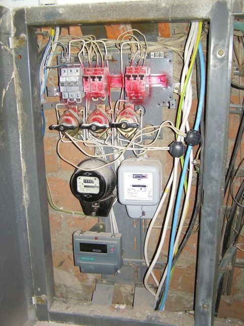

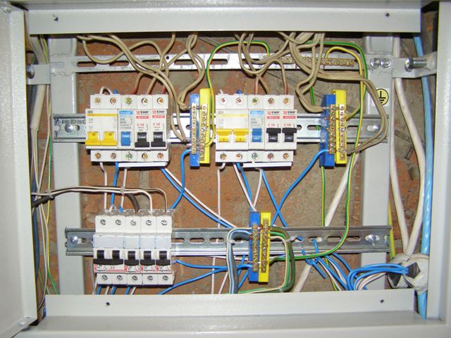

    Про стояки сакать не могу, не знаю. Вот фотография, как все выглядело, когда они прокинули кабеля, но щиты еще не меняли. Кабеля видны хорошо. Три б...

    В здании где я живу делают капитальный ремонт. Дом девятиэтажный, 60х годов с электроплитой (однофазной) и электрощитами в общем коридоре. Ранее на ка...
