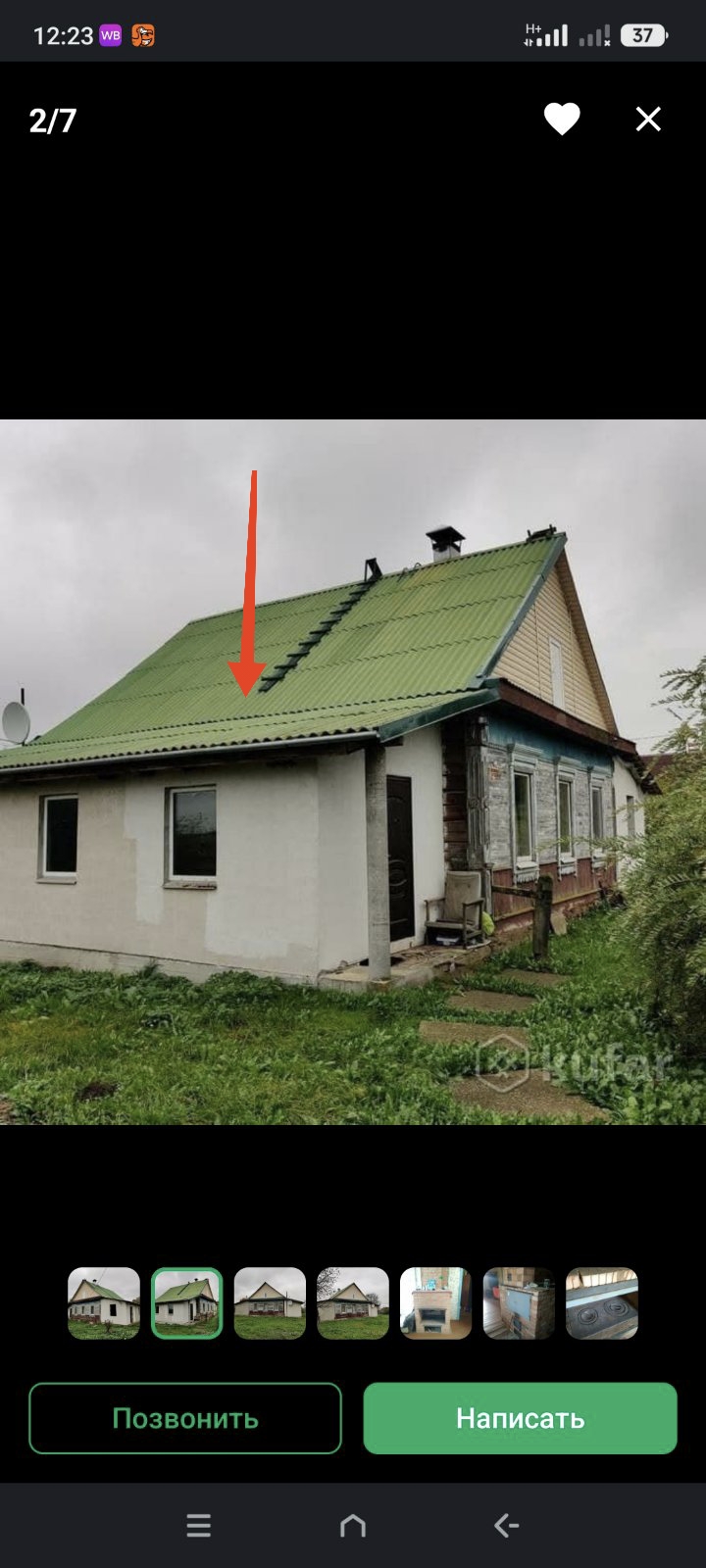

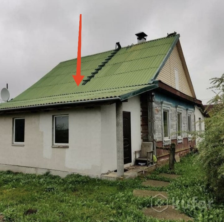

Wowa24 ответил в теме:
Примыкание двух крыш. Как лучше сделать?
MADONNA, трон вам надо? Фотке лет 8, не давали опубликовать без фото
30.06.2025 в 21:19
Мишутк, идея засунуть листы внутрь хорошая, только из-за того, что новые нужно накидывать друг на друга в местах стыковки, зазора может не хватить. И ...
30.06.2025 в 16:55
BV, может раствором цементным, а сверху герметиком. Просто уже много с кем думали и ничего дельного не приходит.
30.06.2025 в 10:44
Alekss, так зазор от сантиметра до двух, придётся изгибать под каждую волну шифера
30.06.2025 в 10:20
Здравствуйте. Имеется дом с шиферной крышей, к нему пристроено помещение тоже с шиферной крышей. Крыша пристройки ниже, односкатная и заходит под шифе...
29.06.2025 в 21:08
