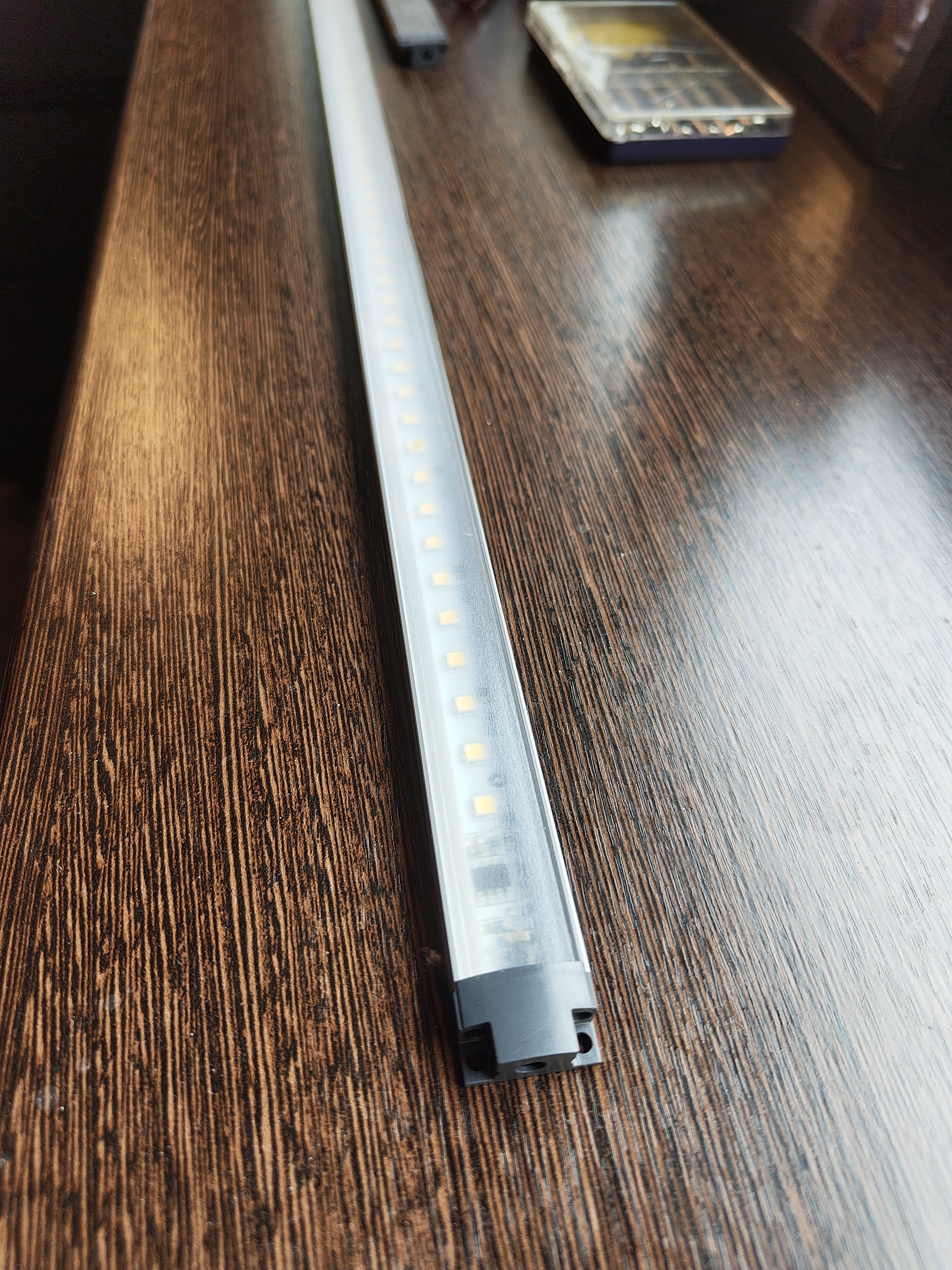

Runner200 ответил в теме:
Светодиодная лента с сенсорным ёмкостным диммером
Итак, я заклеил простой изолентой всю протяжённость сенсорной площадки на обратной стороне линейки. В результате, спонтанные срабатывания пропали, но...
19.04.2025 в 13:06
Да, так. Вся линейка защелкивается в металлические зажимы, которые вручены в дно подвесных кухонных шкафов. Это может влиять? Можно попробовать какую...
13.04.2025 в 22:00

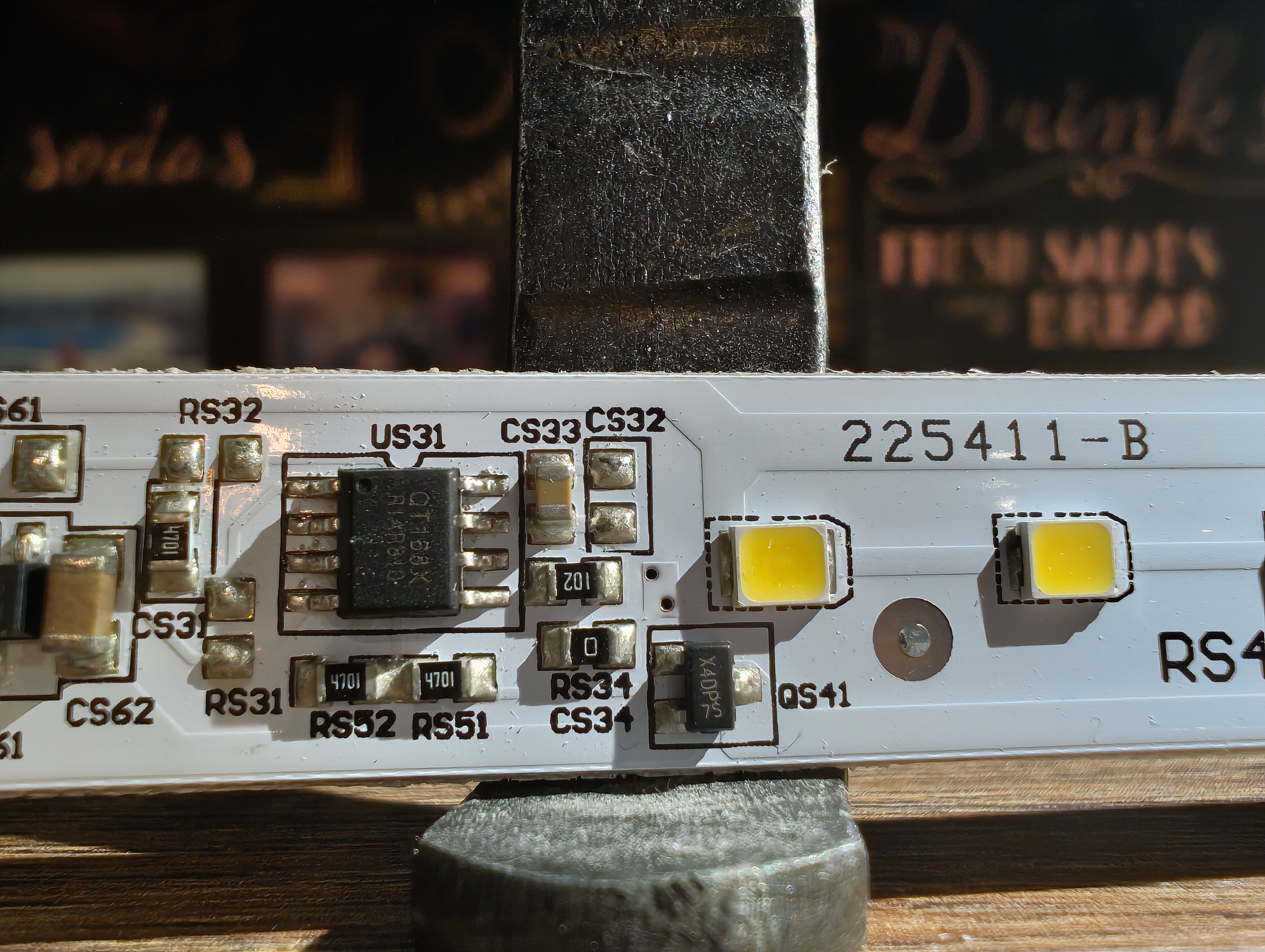

Отлично, спасибо!! Буду пробовать завтра.
Смущает, что по артикулу этот элемент не бьётся, странно.
Наделал ещё фоток, лучше не удалось:
12.04.2025 в 22:41

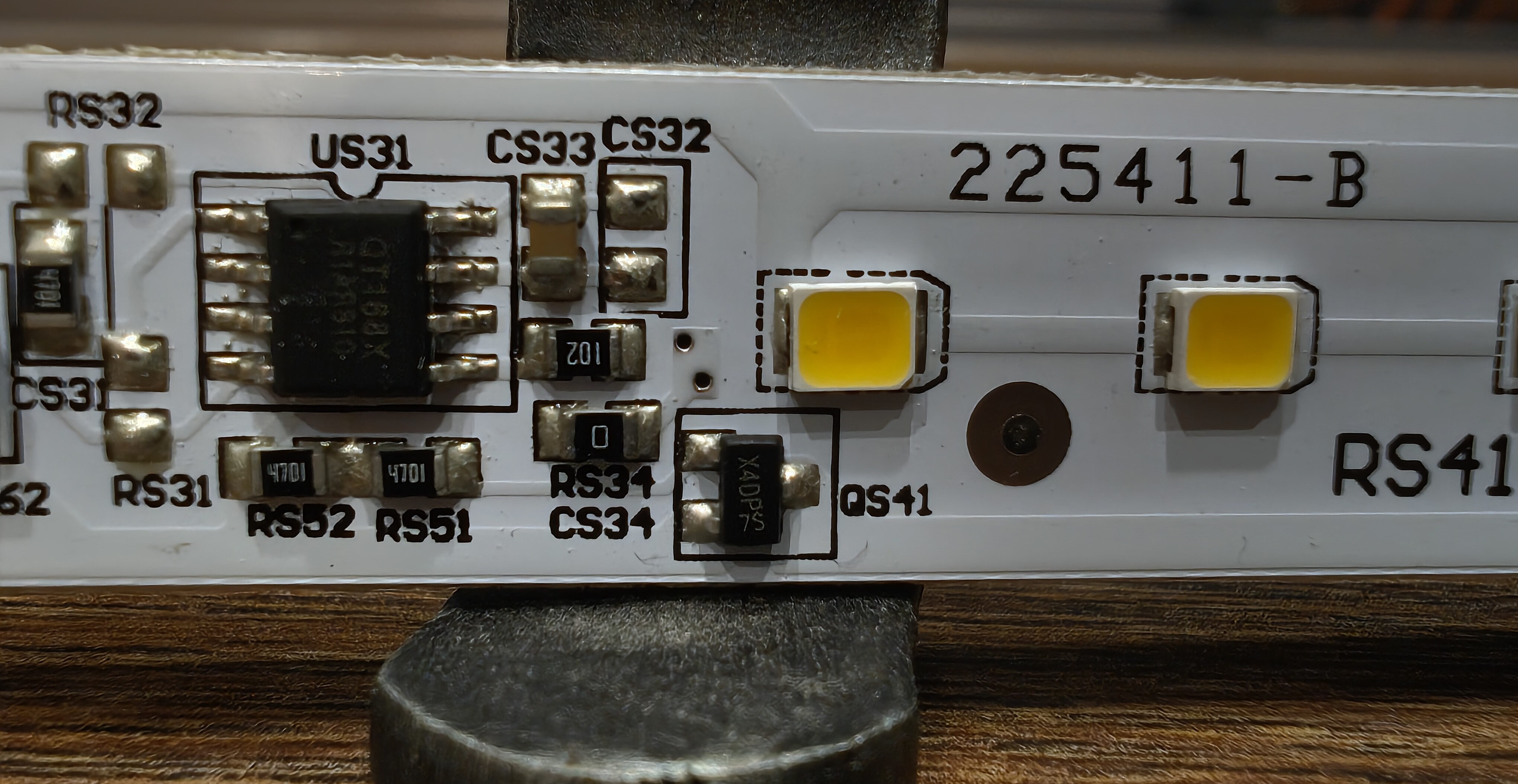

Звучит обнадеживающе! Не подскажите, что именно сделать?
Сделал фото под углом к свету, так получше дорожки видны.
12.04.2025 в 22:20
