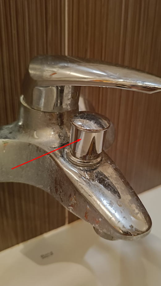

Если переключить душевой смеситель на душ, а потом его выключить, то с носика ещё примерно минуту стекает тонкой струйкой вода (потом прекращает). Есл...

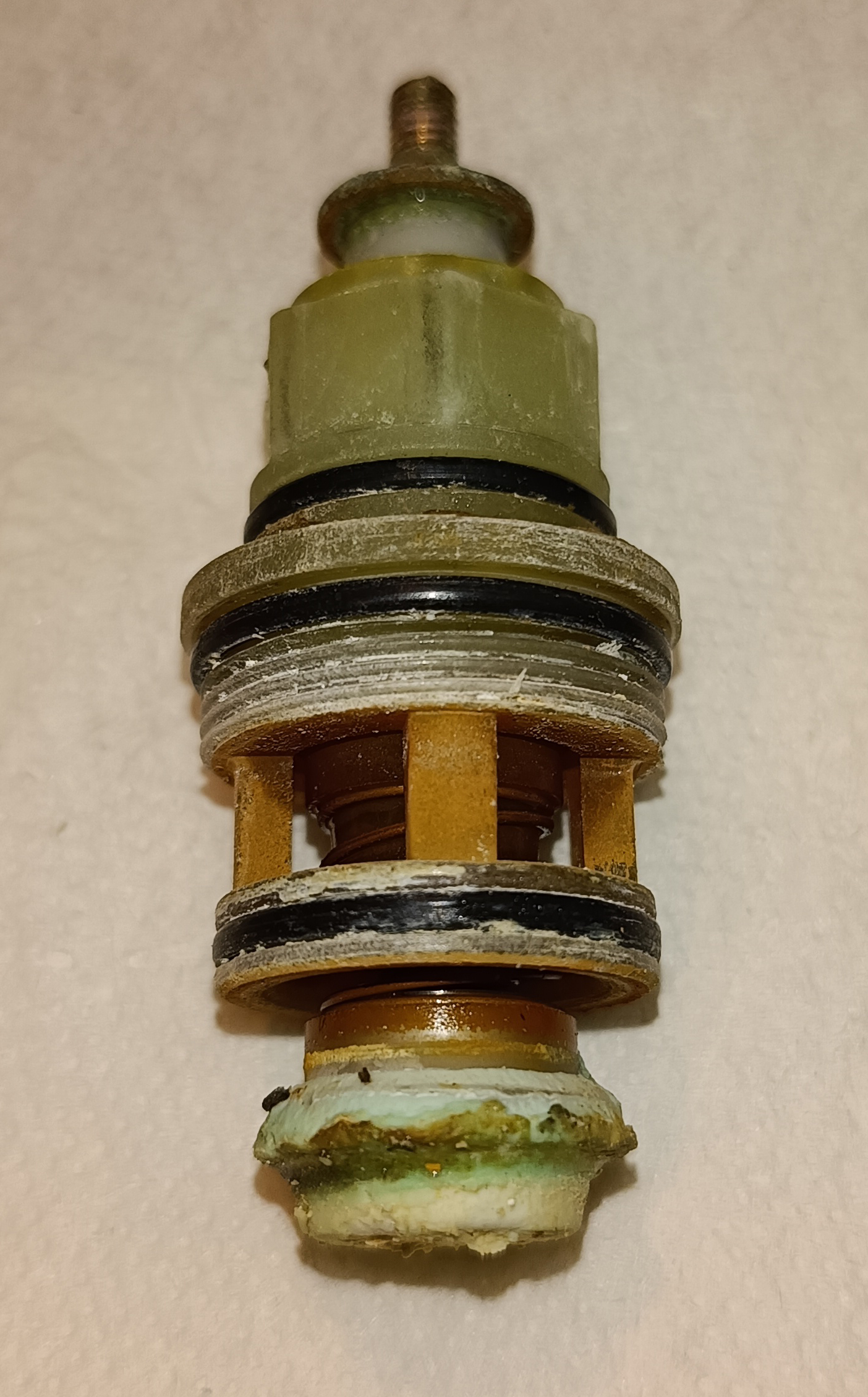

вообще эта нижняя штука вот так должна выглядеть, а у меня она изъедена вся и в руках крошиться, так что там как будто смысла растворять ничего нет у...
Сам дивертор у меня уже довольно сильно изношен.Самый вот этот нижний белый уплотнитель сильно изъеден и рассыпается в руках (фотка ниже). Я так поним...

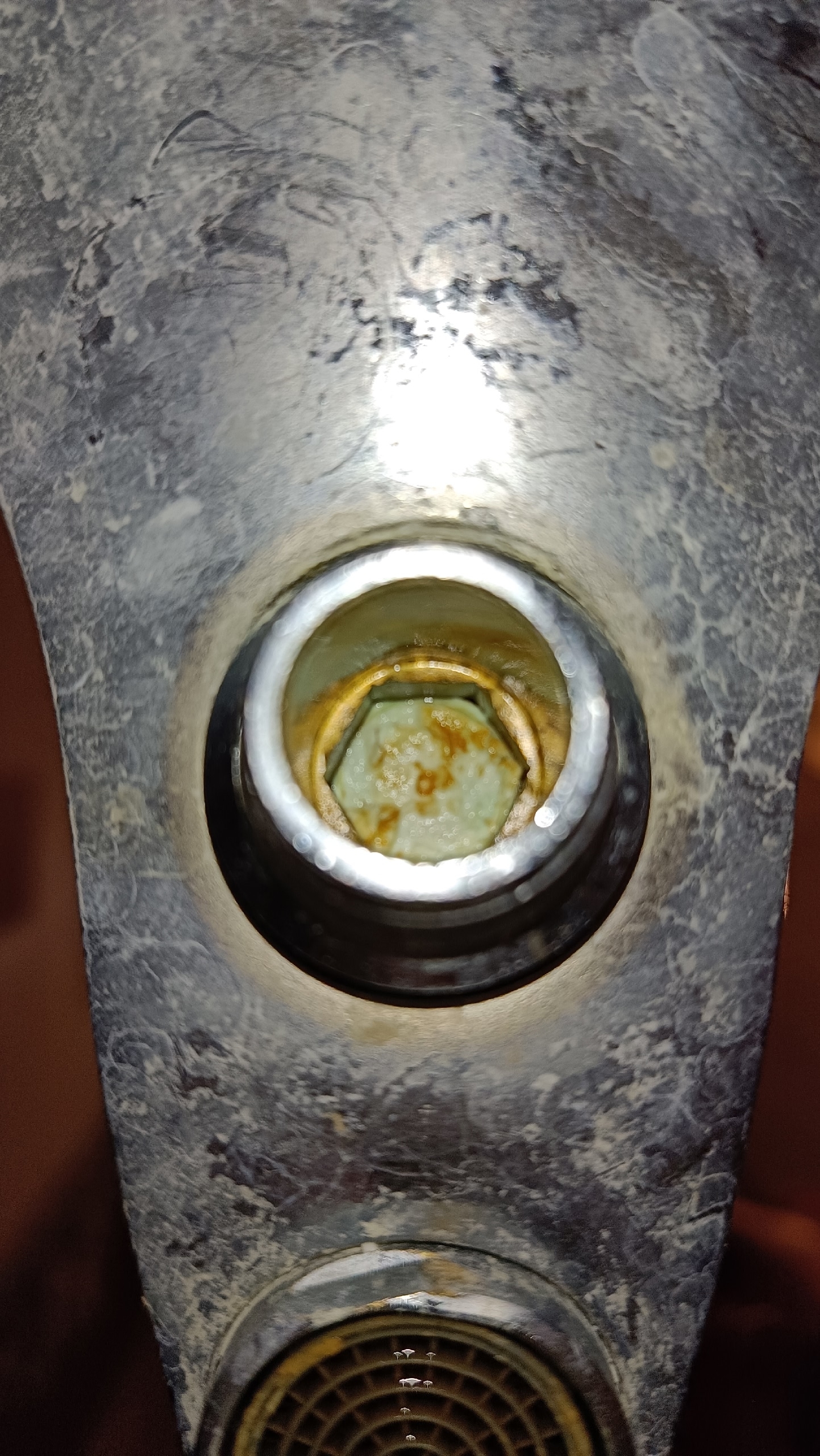

Так я фотку прикрепил, а её удалили, как обычно!! Чё за сайт такой, не пойму?? только отдельным сообщением даёт картинки прикреплять.В общем, после то...
Не иначе как Божье озарение на меня нашло и я обнаружил способ, как открутить этот злосчастный колпачок.Оказывается, у данной модели он откручивается ...
А почему не подсказывает никто? Подскажите, какие ещё есть варианты откручивания колпачка у смесителей grohe , если нет шлица в нижней части? Увидел е...
