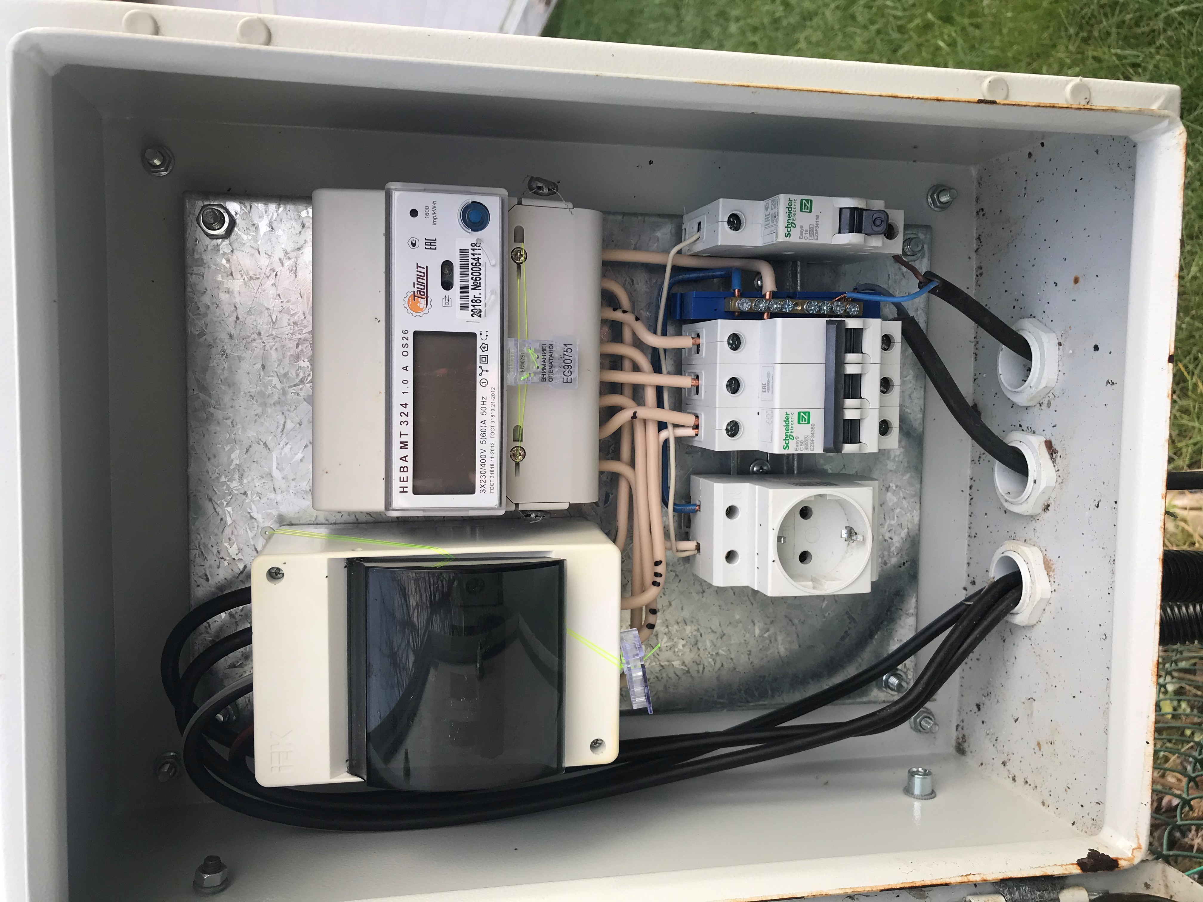

195196 ответил в теме:
Покритикуйте схему электрощитка
Схема ТТ.
Вводной автомат опломбированный 50А -> электросчетчик -> автомат в дом 50А -> кабель в дом 4*10
Здесь еще был не подключен дом 4*1...

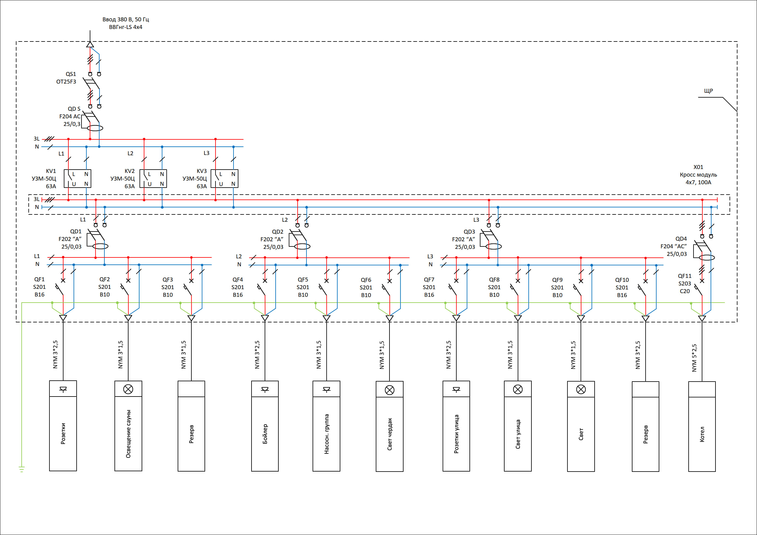

Спасибо, поправлю.
По УЗО все таки не понимаю почему?
Переносить в щит на столб - если только защитить кабель от столба до щита? Там вероятность его...
MaSeVi, по рубильнику согласен - заменить на 4-п автомат.
А кросс то чем всем мешает )). ? Вместо него ставить 4 шины на дин рейку?
а в чем плюс?
Автоматы все В
согласен, просмотрел
ВТБ!, можно и 4*2.5, но решил перестраховаться. Кабель в ПНД трубе закопан, расстояние примерно 25 метров
Столб с щитком стоит посередине между баней ...

Всем добрейшего! Покритикуйте, пжл, схему электрощитка бани (газобетон)
Котел 6 кВт, ввод 4*4 от столба, на котором будет автомат (земля отдельно)
Зар...
