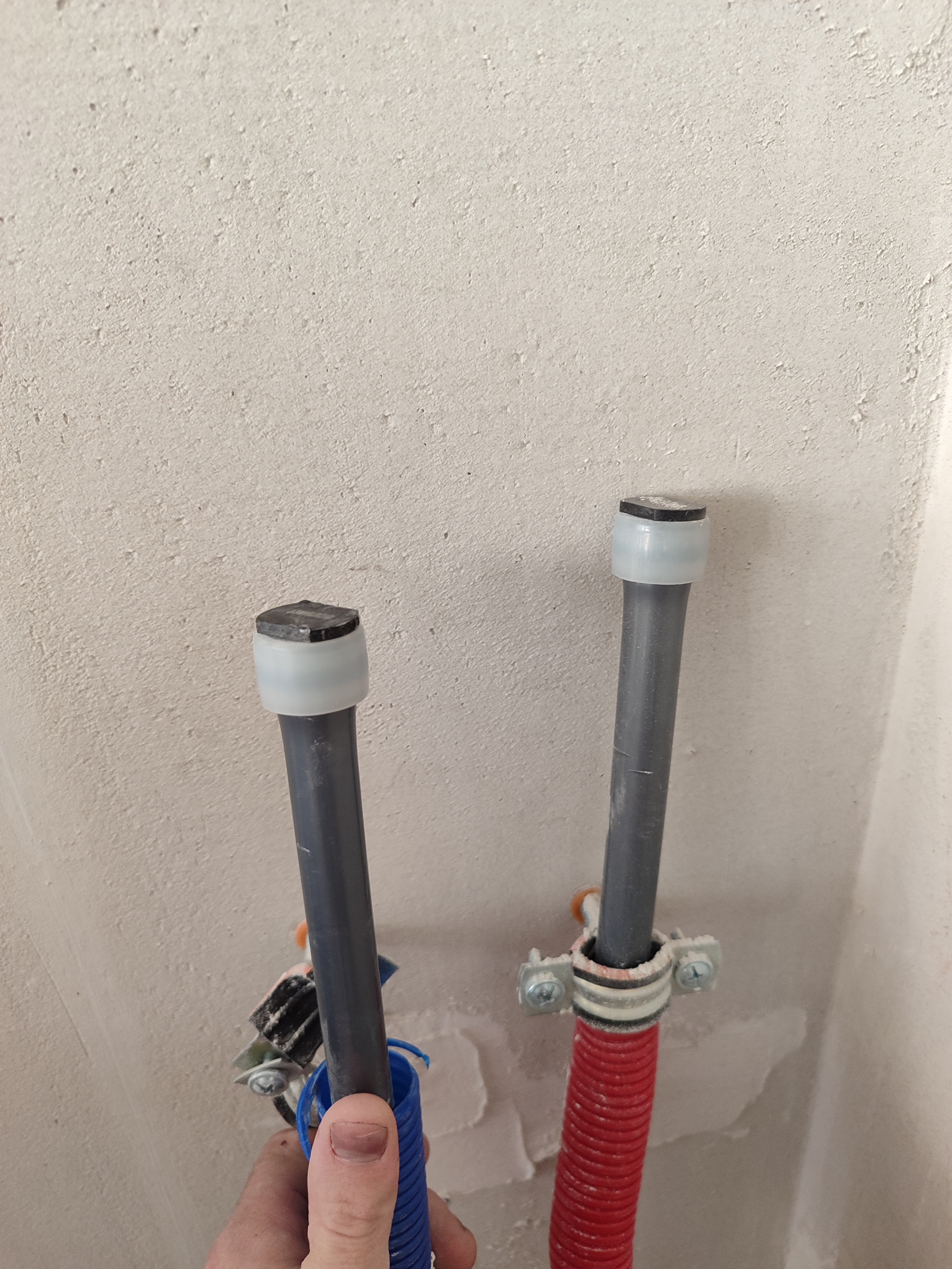

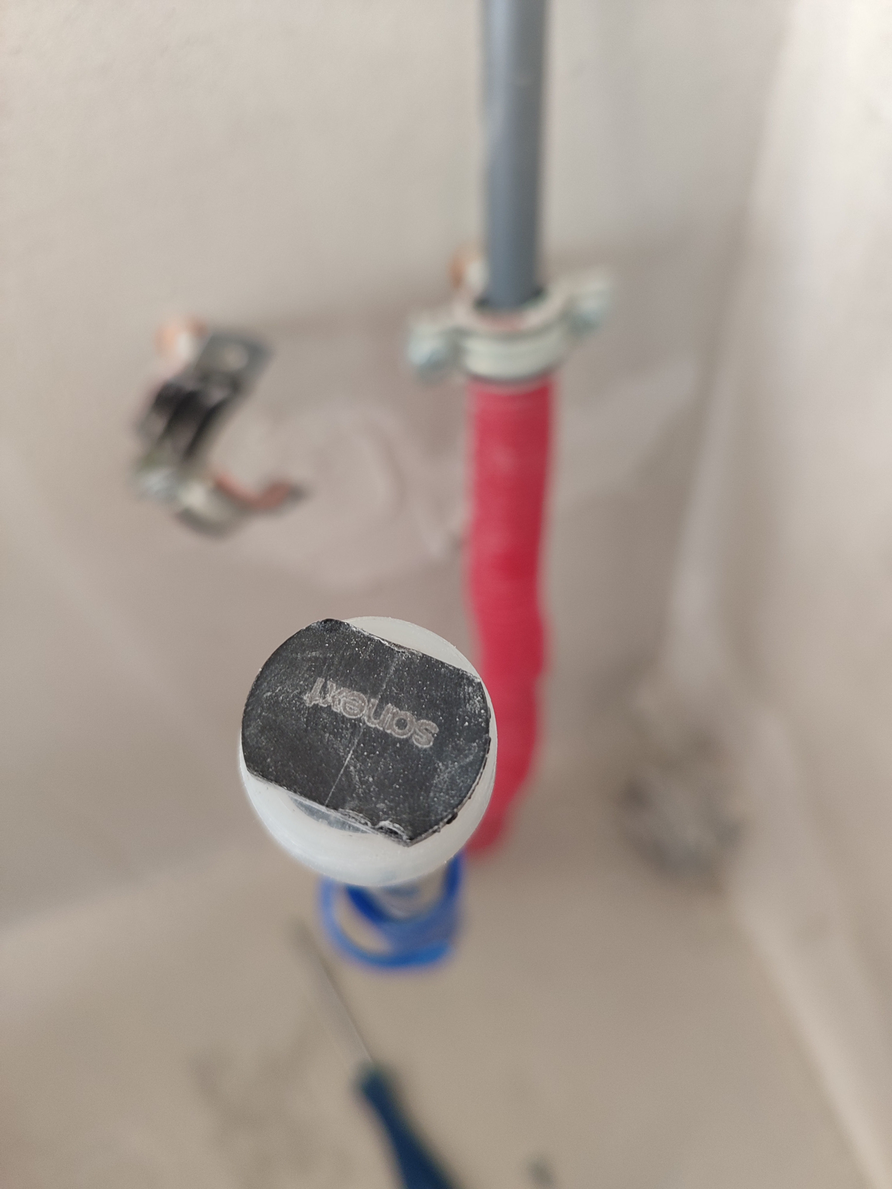

BV, вопрос был связан не с установкой смесителя, а именно с подключением фитинга к сшитому полиэтилену, а сейчас получается это просто труба с заглушк...
Доброго времени суток. В новостройке на кухне 2 трубы водоснабжения из сшитого полиэтилена. Закрыты заглушкой пластиковой , как их снять и подсоединит...
