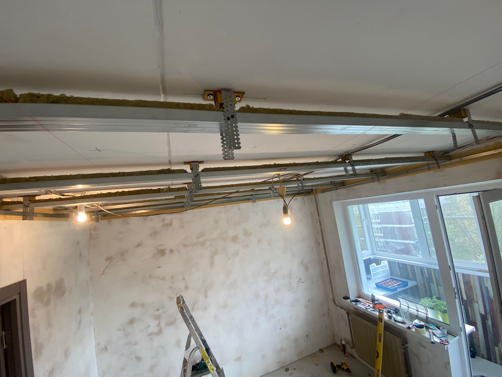

aleks-celica ответил в теме:
шумоизоляция потолка сделала только хуже
BV, ну я кстати думал о нитках. У меня есть толстая, я сиденья в машине шил, точно не порвется)
26.06.2025 в 18:49
Непременно!!!!
26.06.2025 в 09:59
Да не, я понял Вас) мест, где надо сжать в три раза нет, везде 27 мм, соотвественно один профиль.
26.06.2025 в 09:33
BV, ну да. Гкл то был просто прижат к профилю. Но один лист гкл пересекает несколько рядов профилей. И там, где он ложится на профиль, ваты быть не до...
26.06.2025 в 00:33
MADONNA, так это весь каркас разбирать. Я уже понял всю несостоятельность шумки панельного дома. Я приделаю облицовку обратно, если опять станет хуже ...
26.06.2025 в 00:21
У мен сейчас задача, чтобы вата новая была просто прижата к гкл
26.06.2025 в 00:00
BV, как я потом гкл к потолку то приделаю? Ну к профилям в смысле. Я запарюсь так вымерять все прецезионно, чтобы лист гкл точно встал на свое место и...
25.06.2025 в 23:20
BV, вот я сегодня это заметил))) сейчас пойду трогать 25 и 30
25.06.2025 в 22:09
Грэй, значит буду искать вату более плотную, ибо эта без проблем сжимается с 50 до 10 мм
25.06.2025 в 20:47
Ну я так понимаю, что в моей ситуации вата нужна на данный момент только, чтобы было прижатие к гкл, чтобы ликвидировать воздушный промежуток между пе...
25.06.2025 в 20:46
